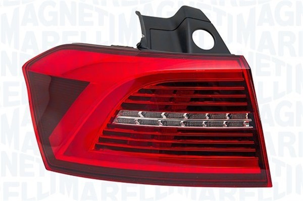

Artikelnumret står på en vit etikett med VW-logga. Vänster yttre heter 3G9 945 207J. Höger yttre 3G9 945 208J. Detta gäller alltså Passat B8 kombi före facelift (2018 i mitt fall) med highline-baklyktor. De inre lyktorna som sitter på bakluckan har jag inte kollat upp men koderna är lätta att hitta på nätet. Lita dock inte på näthandlarnas "ange regnr för att hitta eller kontrollera om delen passar din bil". I mitt fall stod det att artikelnumret (som bevisligen står på originaldelen) inte passar min bil. Ta reda på exakt artikelnummer genom att titta på originaldelen innan du börjar leta efter reservdelen på nätet.
Hos de stora europeiska reservdelsåterförförsäljarna finns det fyra olika tillverkare av till synes samma baklykta som matchar VW:s artikelnummer: Diedrichs, Klokkerholm, Magneti Marelli och Van Wezel. Hos skruvat.se var Magneti Marelli billigast (1700 kr) och den angavs vara ”original equipment”. Fortfarande dyrt, men det horribla är egentligen inte prislappen för en komplett baklykta utan den förseglade konstruktionen som inte möjliggör byte av en enskild lampa. Inte mycket miljötänk där.
När jag fått hem och öppnat paketet såg jag direkt att det var samma baklykta som original. Exakt samma siffror, bokstäver och andra kännetecken stansat i plasten (bla “made in Poland”). Den enda skillnaden var avsaknaden av en VW-logga i plasten (bara en rund ring istället) och att VW-etiketten saknades.
Inkopplingen tog 2 minuter och allt fungerade som förväntat.
