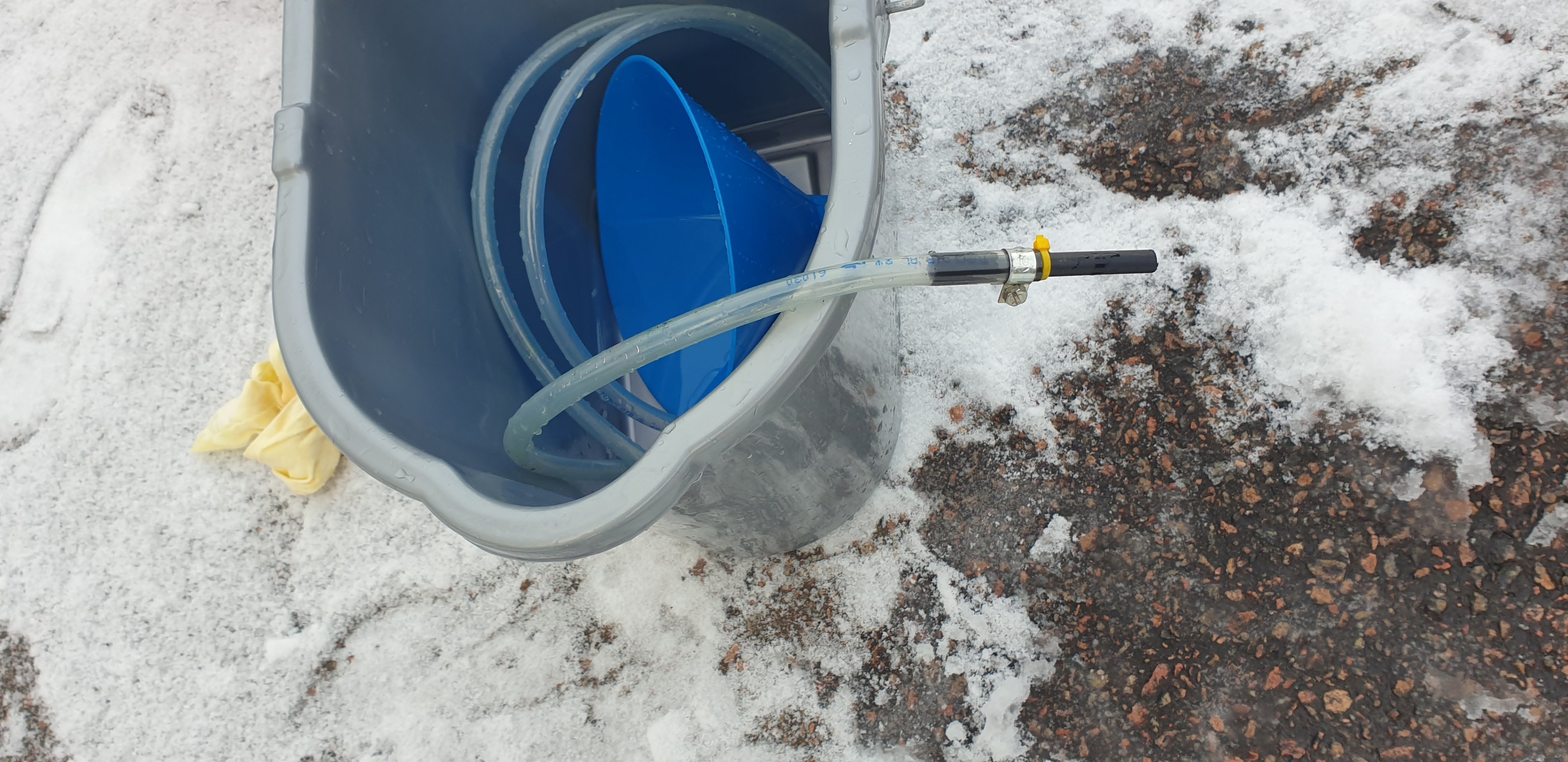

Tappningsslang. Innerdiameter 8 mm på slangen. Skaffa en förbindelsepip/rör så att slangen till hinken går att koppla ihop m slangen till expkärlet. Jag tog ett pennhölje som pip och sågade av det. Mått 8 mm ytter dia.

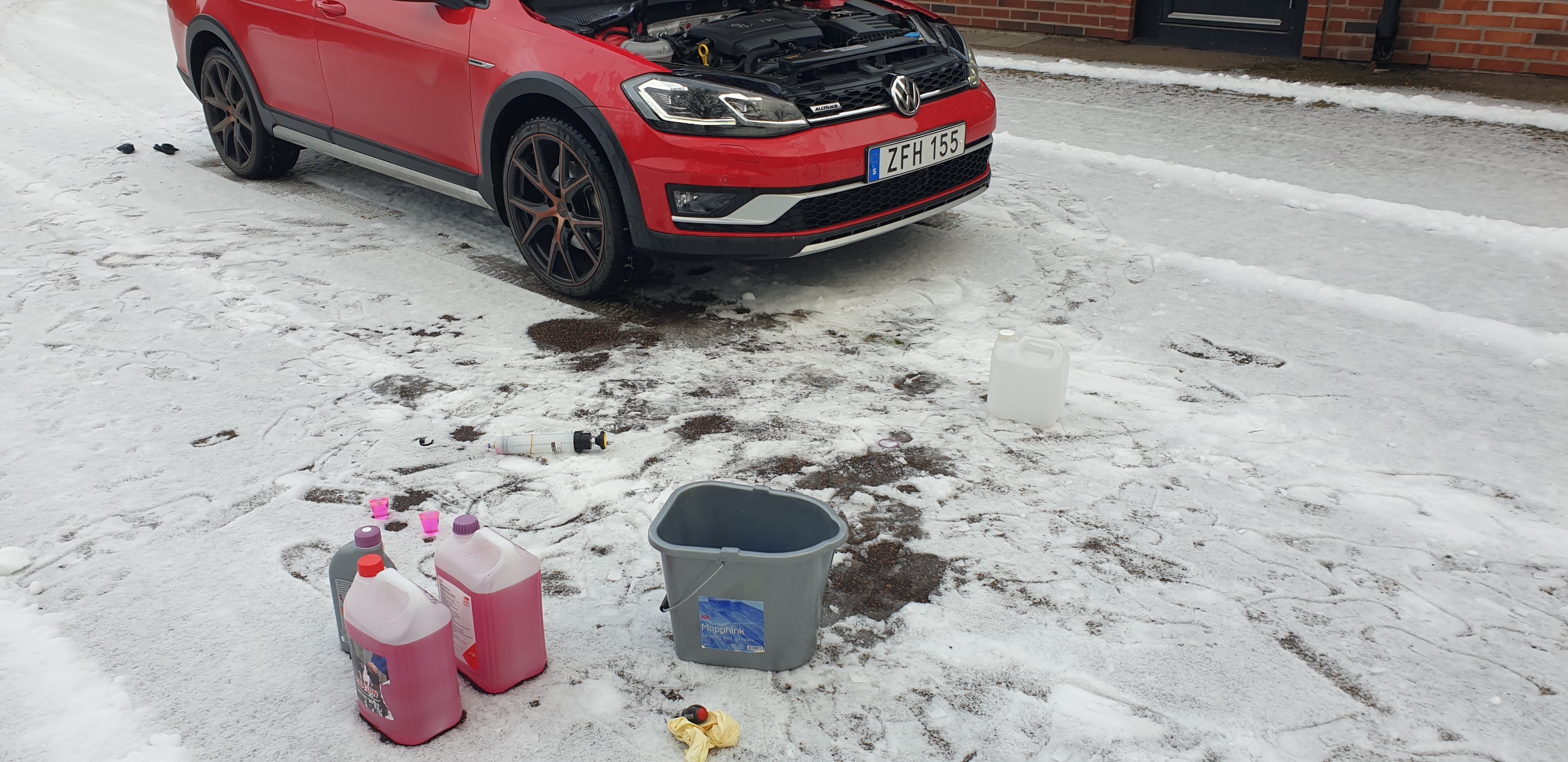

Lite bilder.
Spann, slang, tratt :)
Bifogad fil 14340

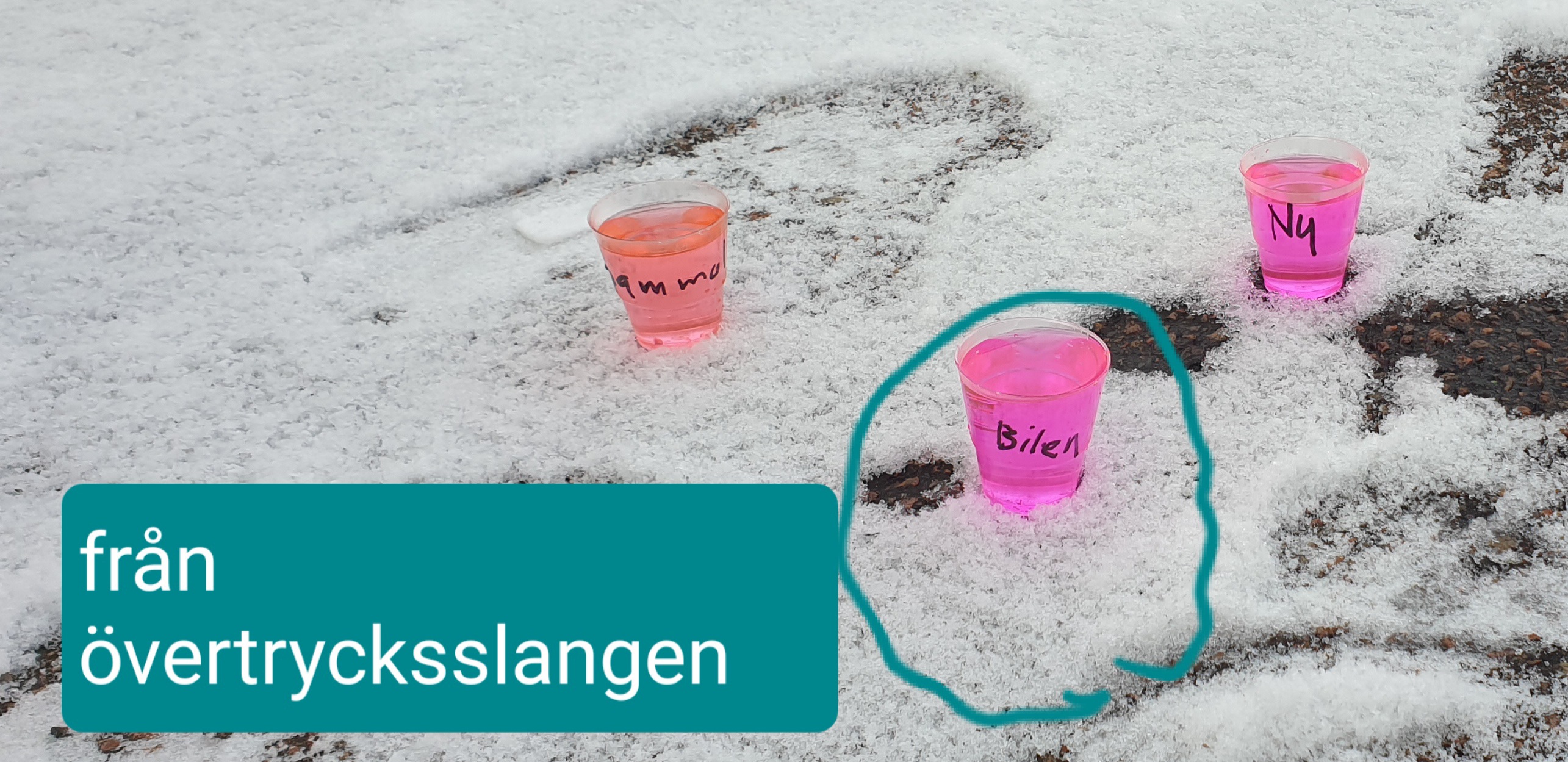

Prover:
"Gammal" är prov från expkärlet innan byte, lite mer orange. Aldrig bytt.
"Ny" är Febi Bilstein G13 ny vätska från dunk.
"Bilen" är vätska som den ser ut omedelbart efter bytet från övertrycksslangen till expkärlet.
Bifogad fil 14341
Gammal vätska fylld på dunkar.
Bifogad fil 14342

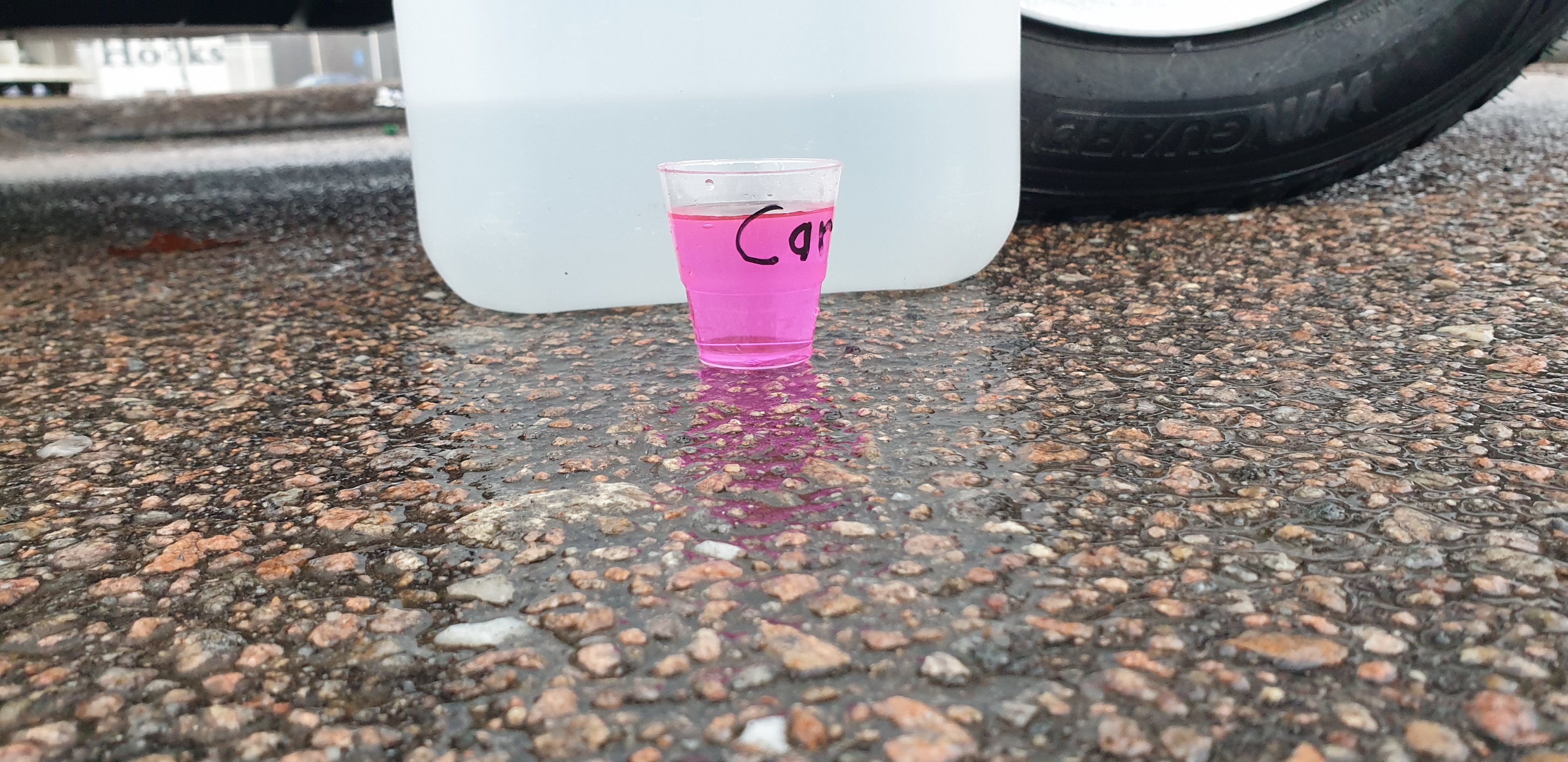

Provtagning 2 dagar senare från expkärlet.
"Ny" är Febi Bilstein G13 ny vätska oanvänd.
"Bilen" är vätska som den ser ut från expkärlet idag.
Väldigt lik ny vätska!! Har jag fått ut allt tro :confused:?

Uppföljning Golf Alltrack 1.8 TSI 2018 5000 mil
Hur mycket av den gamla vätskan fick jag ur bilen? Systemet lär rymma runt 8 liter. Jag har kört in c:a 9,5 liter och fått ut lika mycket.
Jag tycker det ser ut som att nästan all vätskan är utbytt om man ska gå efter kulören.

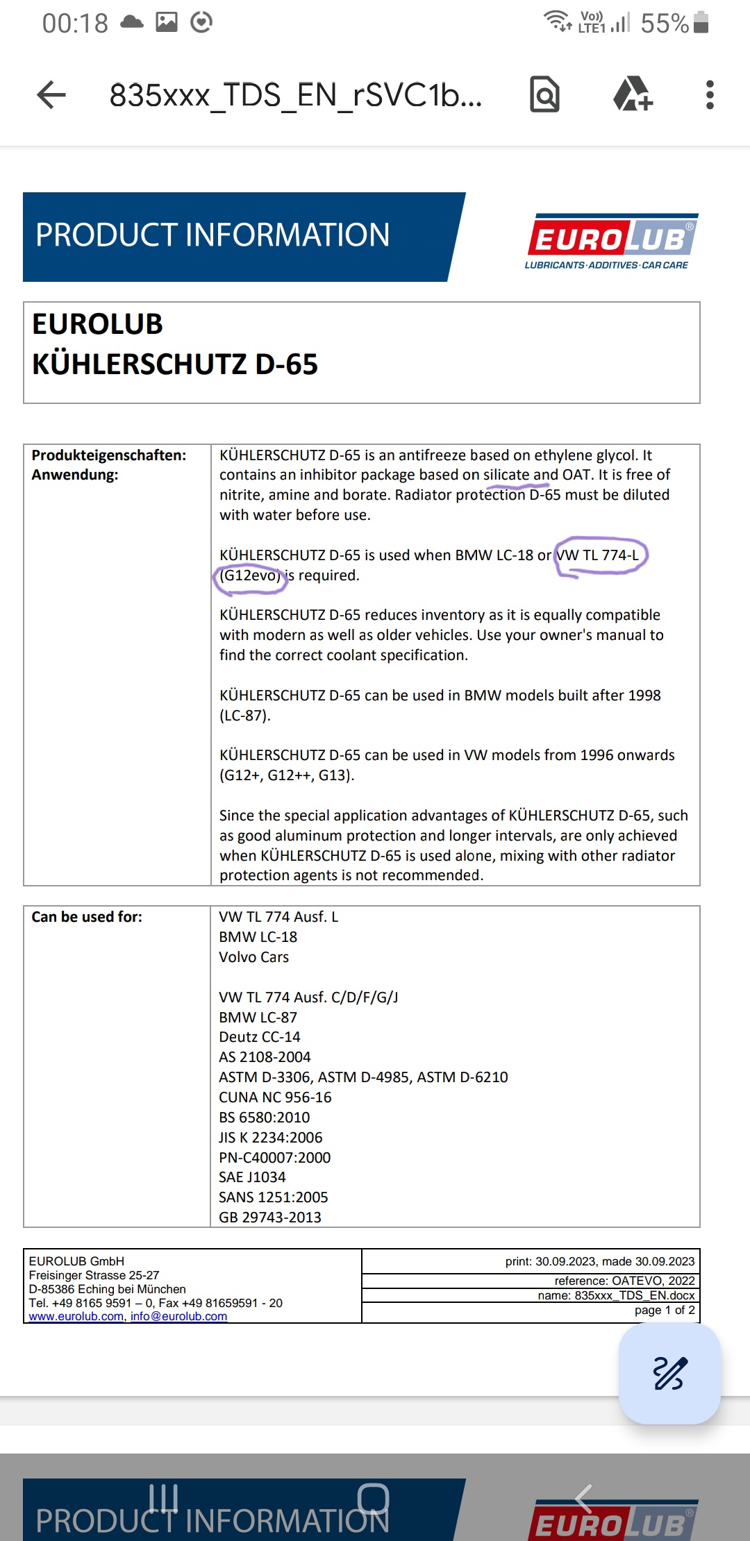

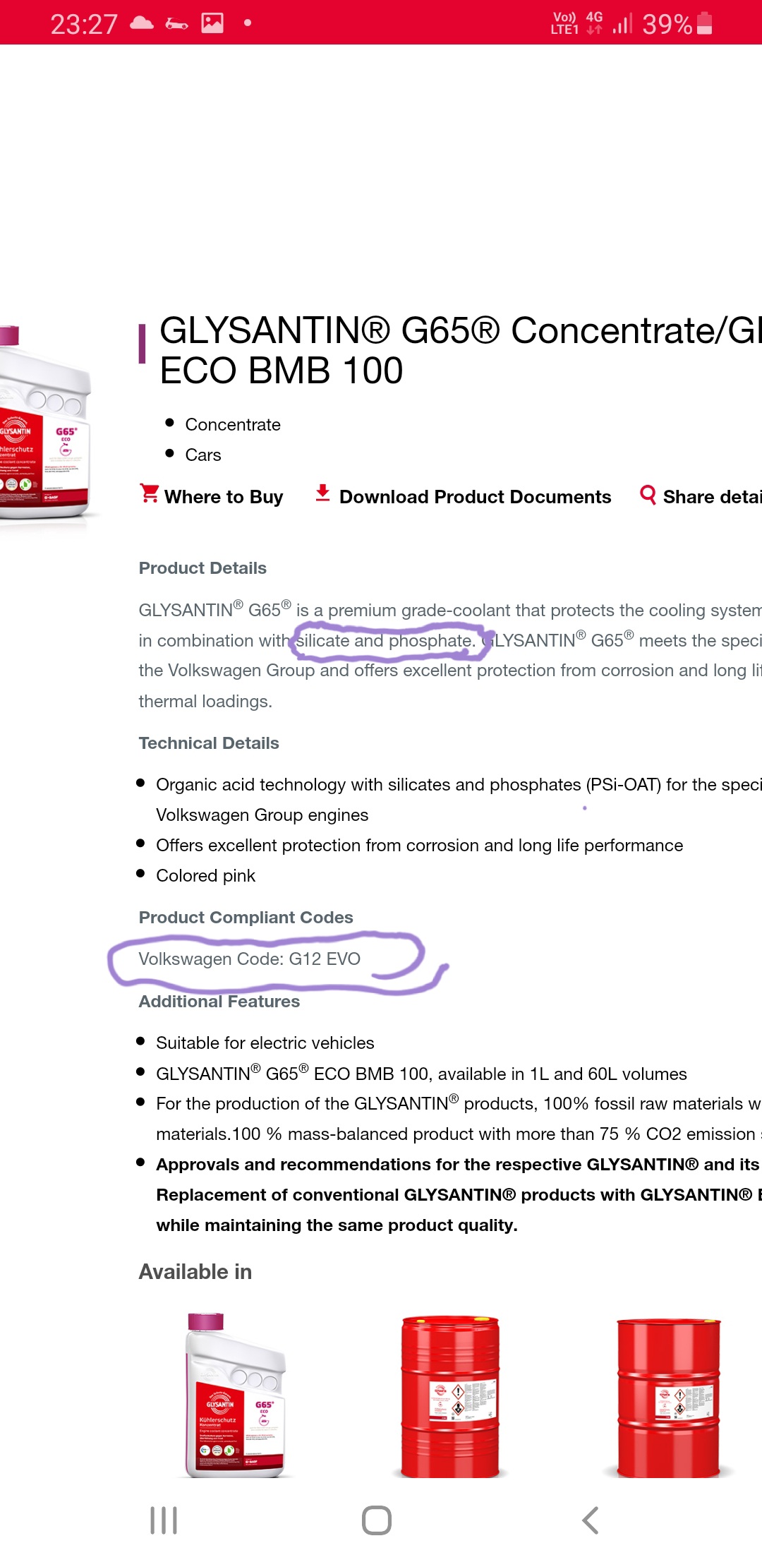

Har denna gång gått från gammal G13 direkt till G12EVO Eurolub D-65. Köpte några 5L dunkar i veckan från Oljemagasinet.
Pga min osäkerhet har jag kört med G13 i 1:a posten till EA888 bilen. Ska gå över till G12EVO senare när G13 vätskan sköljs runt ett tag i mina bägge EA888 bilar.

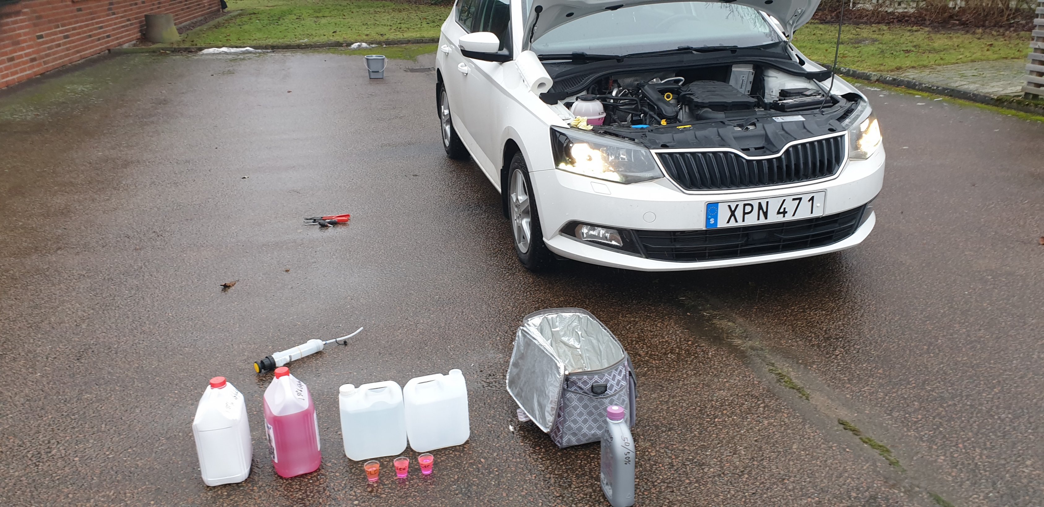

Klar med Skodan. 10 liter 50/50% vätska.

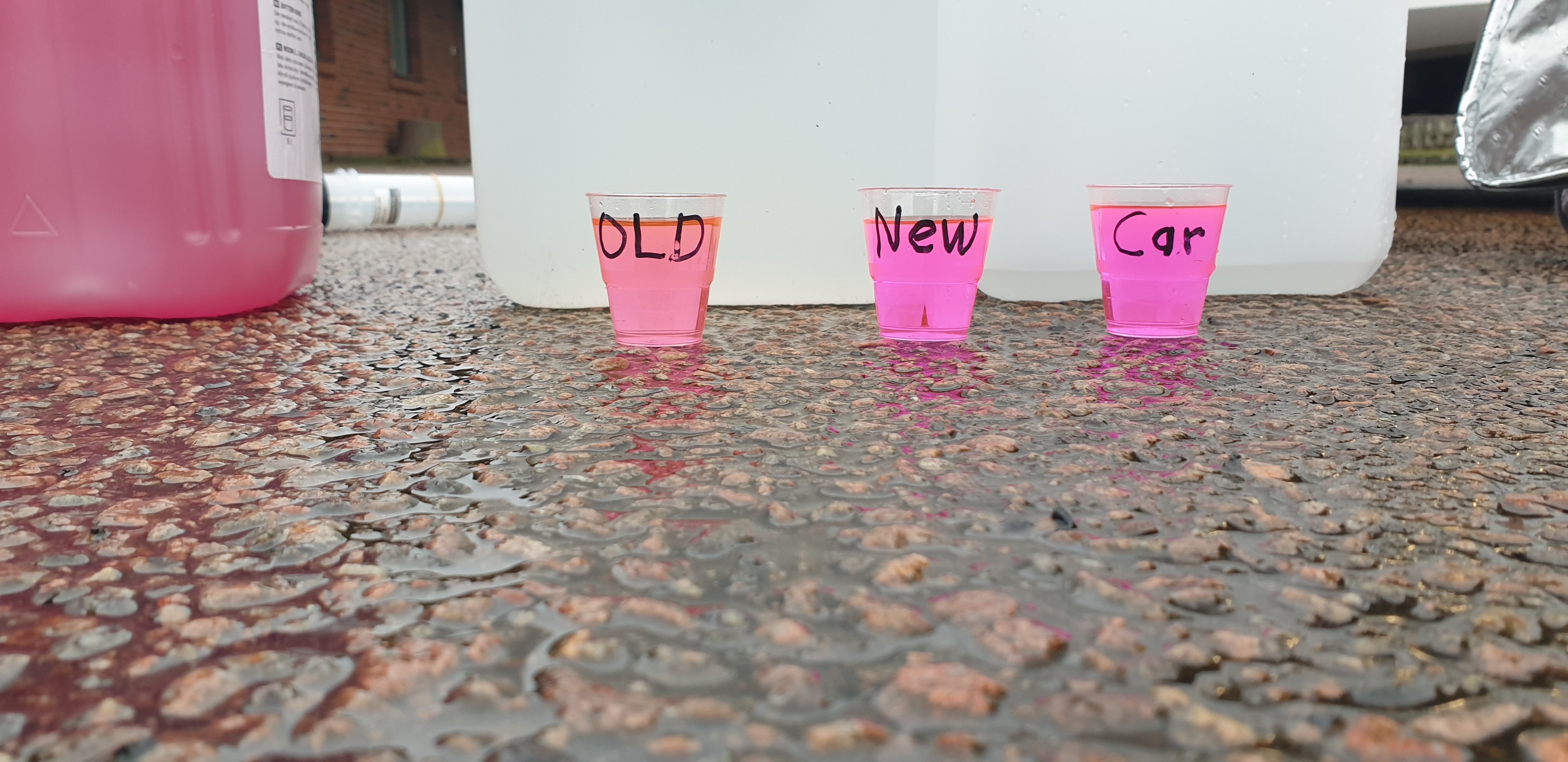

Bifogad fil 14348
Prov OLD från innan bytet.
Prov NEW från dunken.
Prov CAR från bilen precis efter bytet är klart.
Bifogad fil 14349
Prov efter några mils körning.
Bifogad fil 14350

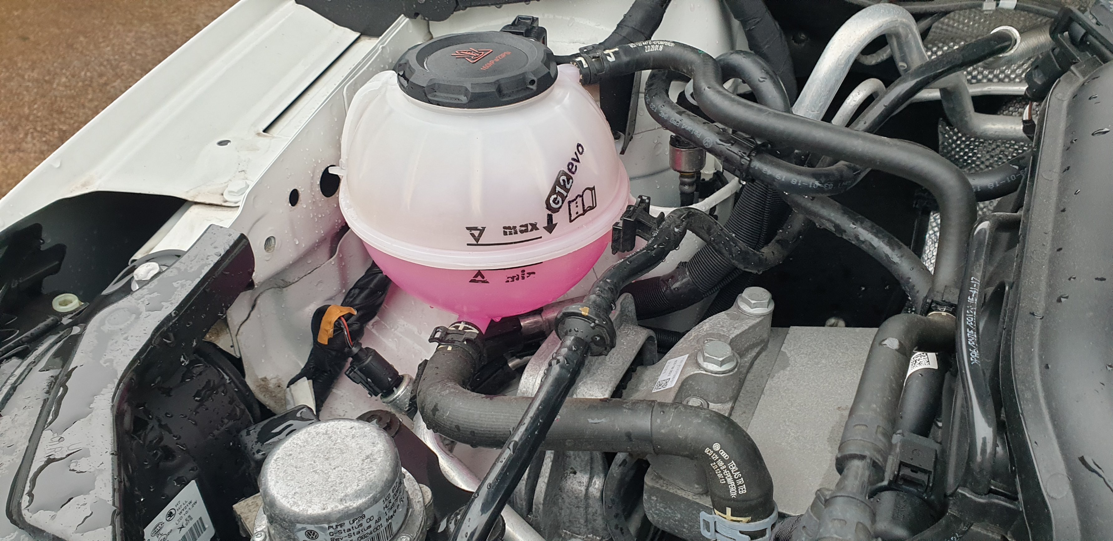

Liten redigering av G13 text på behållaren :).
Bifogad fil 14351
Med tanke på den obefintliga nyanskillnaden mellan NEW och CAR i sista provet (efter körning) så har jag nog fått ut det mesta.
