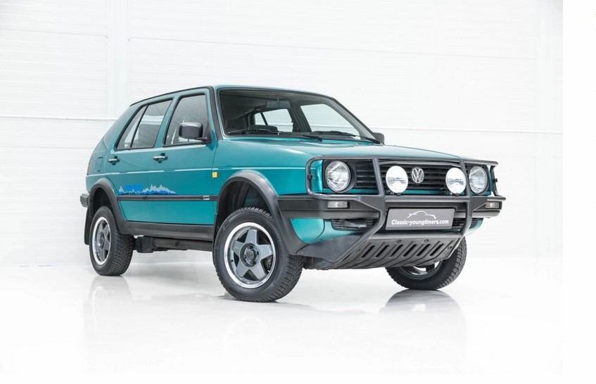

Precis, det finns väl en som heter Country Syncro eller liknande som påminner om ditt bygge. Men finns nog inte som Variant.
