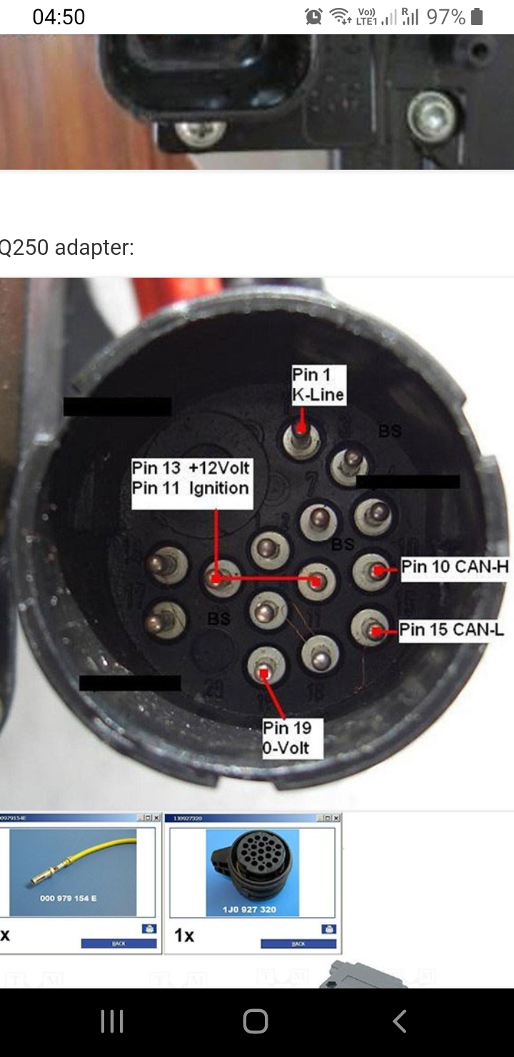

Är nog mechatronicen som tagit kvällen.. Kollat säkring, ström, canbus och jordkablar?
Kollat säkringarna inge fel, Dom jordkablarna jag kollat ej fel, Osäker på vad för ström till lådan å lika så med canbus
Mätt (Pin 1) 11,15V emot jord.
(Pin 13) 11.6V emot jord
(Pin 11) 11.6V emot jord
(Pin 19) 11.6V emot plus
(pin 10) 2.7V emot jord
(pin 15) 2.3V emot jord
Antar att alla mät värden är bra å mechatronic enheten e paj
