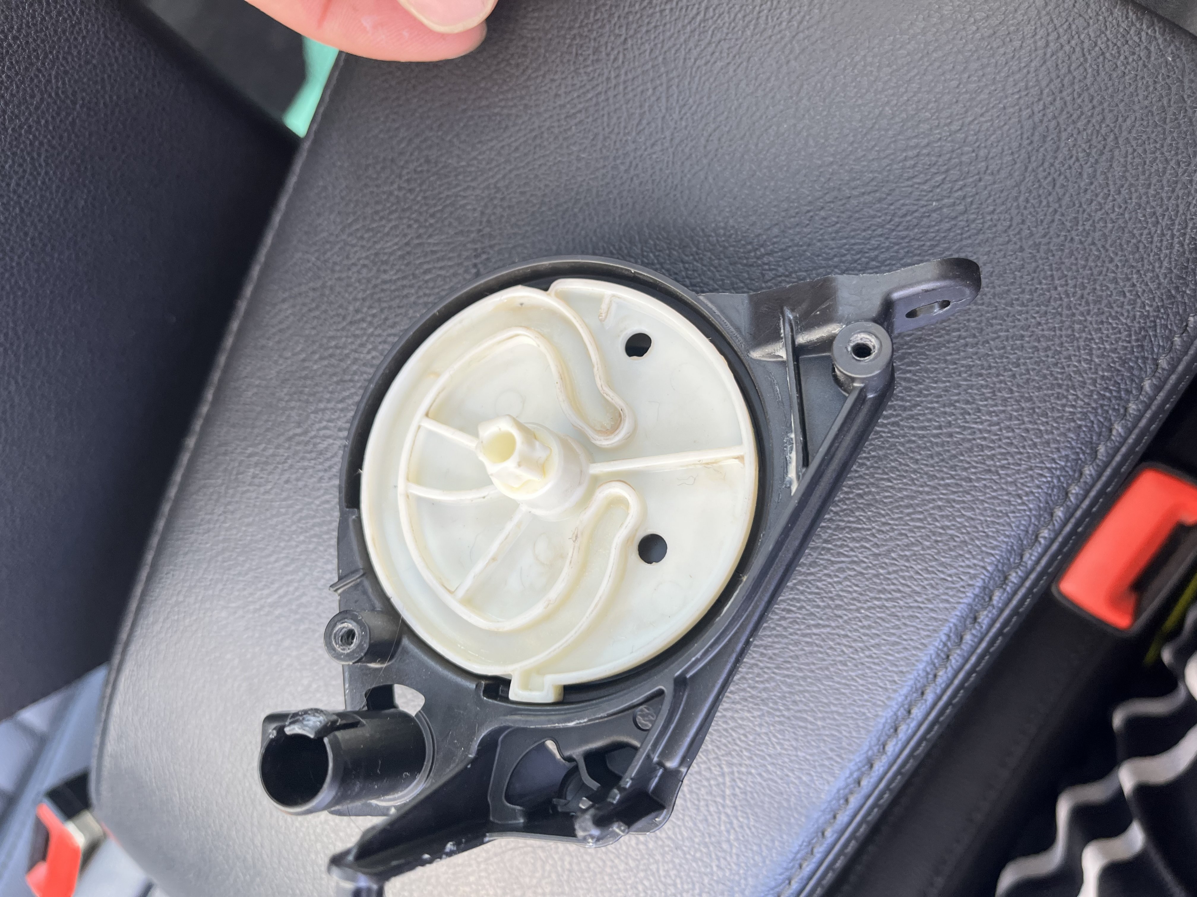

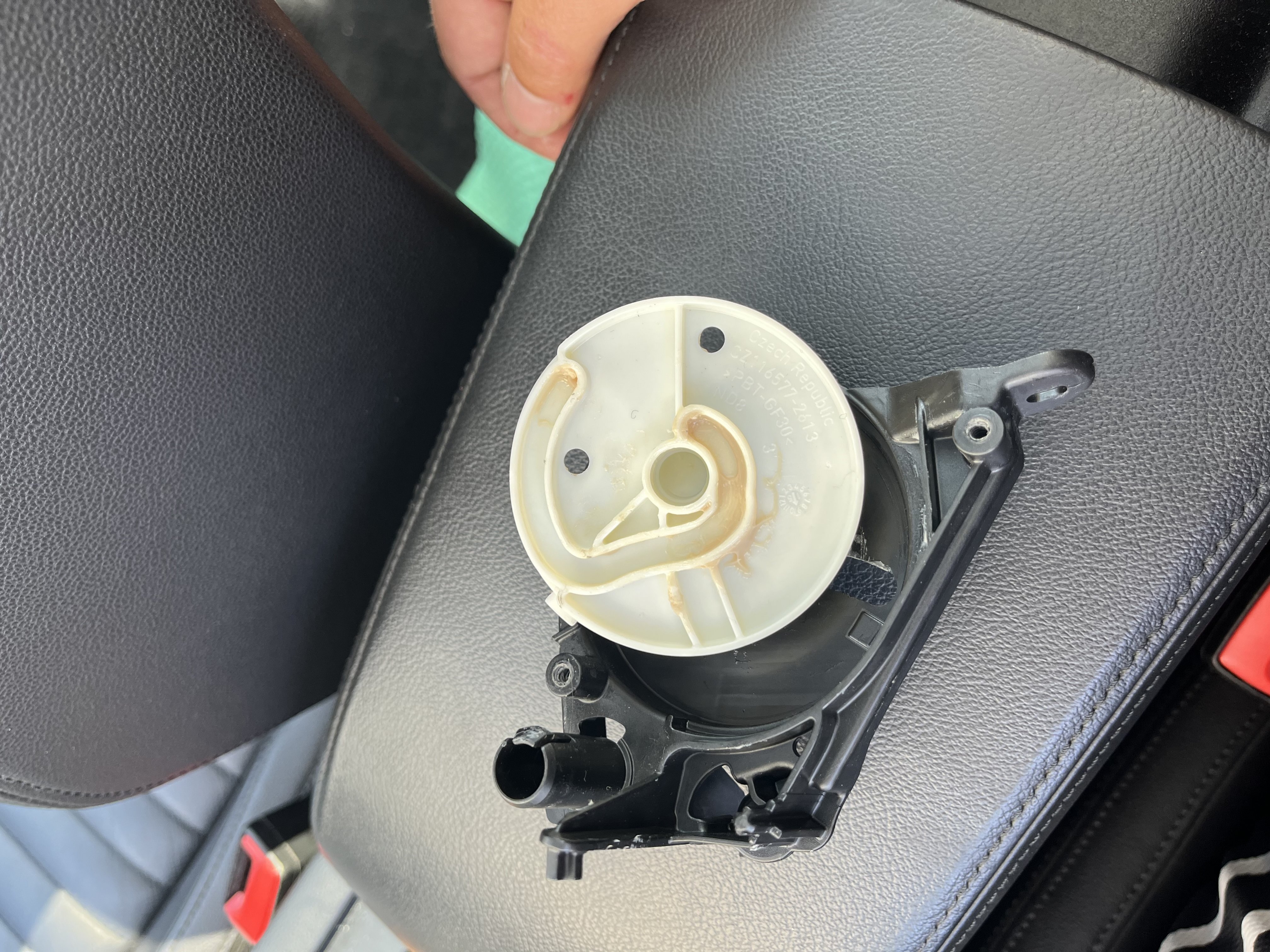

Har precis köpt en ny motor på vw handlaren och skulle byta denna. När jag upptäckte att det inte va fel på motorn utan att själva reglaget kuggat över. Hoppas att handlaren tar denna tillbaka som kostade ca1300kr 😵*💫
På passagerar sidan så sitter ena delen som kuggat över för mig.
Bifogad fil 13880Bifogad fil 13881
Efter jag installerat den gamla motorn så fick jag göra en kalibrering genom att hålla in AC + knappen för luften mot ansiktet i 3 sekunder. Börjar då blinka fram och tillbaka tills den kalibrerat sig själv. Sen gick felkoderna att släcka med datorn.

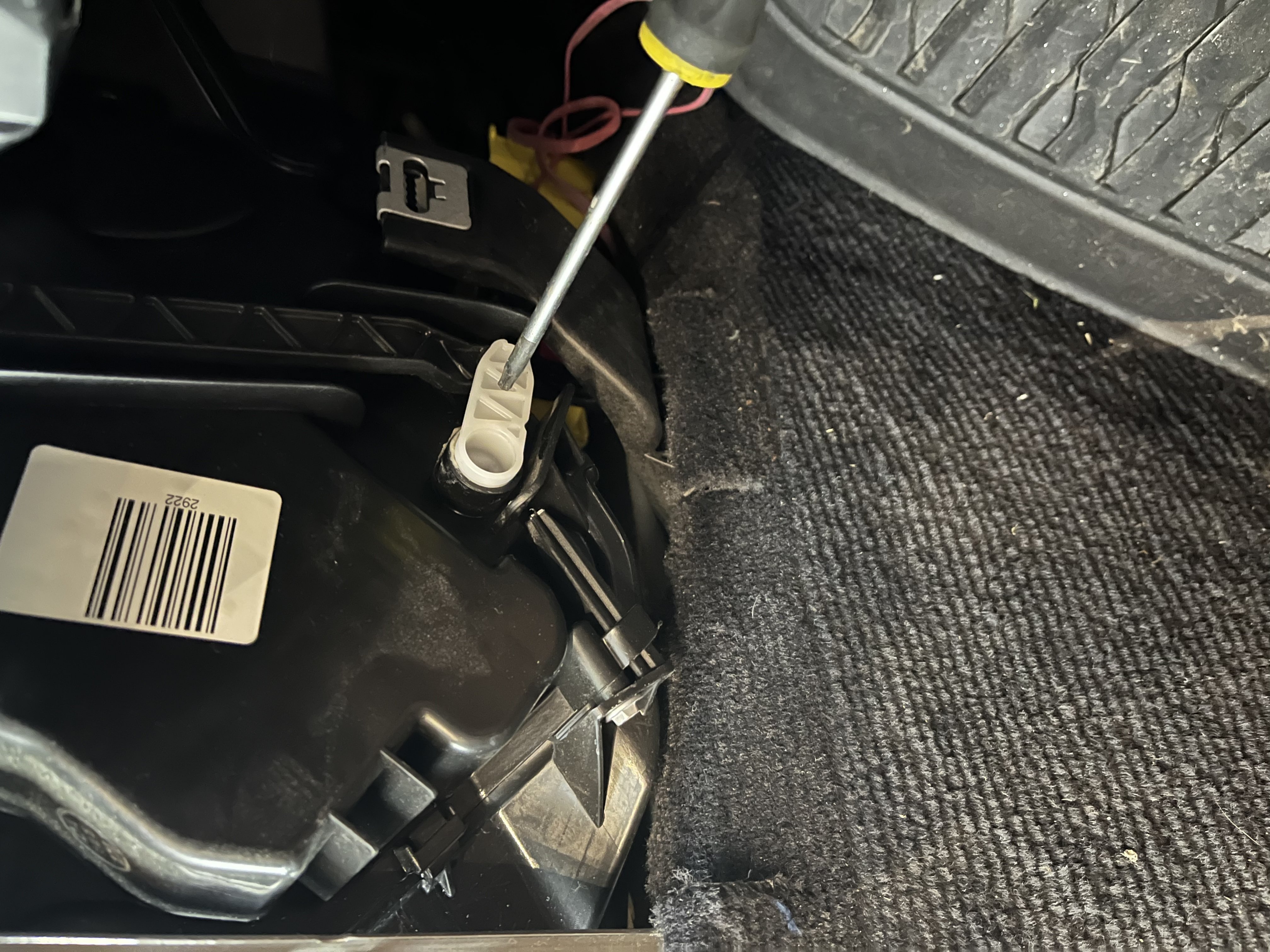

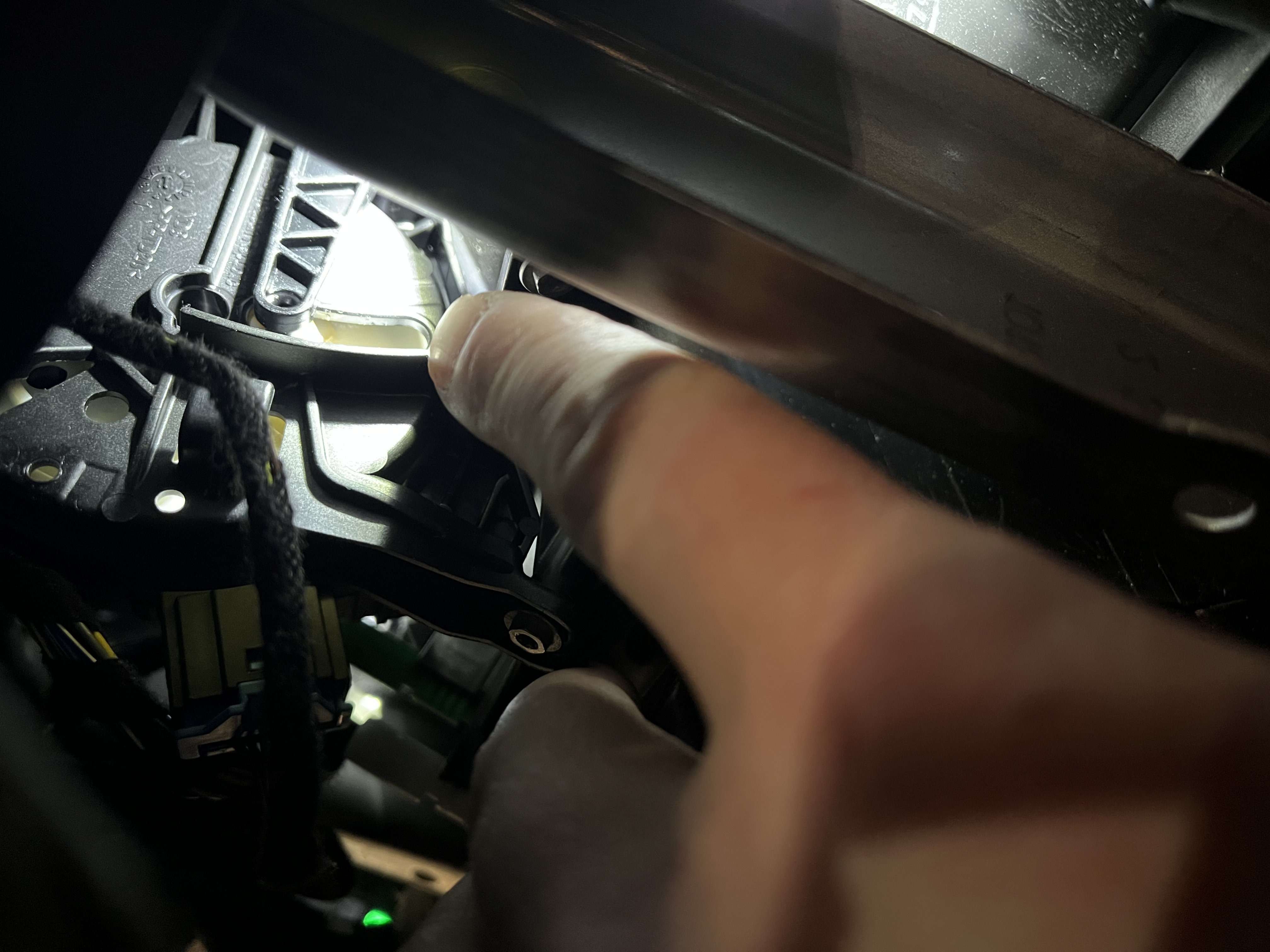

Tack för bilderna, så du menar att den sitter bara bakom det lilla plastskyddet nere vid fötterna om jag förstår bilderna rätt? Verkstaden menade på att man måste riva bort hela instrumentpanelen.
Behövde inte skruva bort delen. Räckte med att hjälpa plastpinnen tillbaka till rätt läge. Så behöver man byta så måste man ta bort instrumentbrädan läste jag med.
Jag har tagit bort plastskyddet nere vid fötterna så det ser ut som din första bild där du håller en mejsel vid en vit vippdetalj. Din andra bild under, är det hur den stod när det var fel på den eller när du hjälpt tillbaka pinnen?
Min vita vipp detalj stod mer i högsta läge uppåt, kändes typ stelopererad. Drog lite i den å då sa det KLICK så lossnade den och hoppade ur sitt lilla "fack" i spåret som syns på bild 2. Då var det sjukt lätt å röra den upp å ner. Sen körde jag en kalibrering å då klickade det till igen å nu hamnade vipp delen nedåt istället och den lilla pinnen hoppade i sitt fack igen, som på din bild 2. Men nu kommer det ingen luft alls bak. Varken kall eller varm. Inte i mittkonsolen och inte på fötterna. Undra om den pajjade helt nu....

Gäller att se till att armen kommer i rätt spår.
