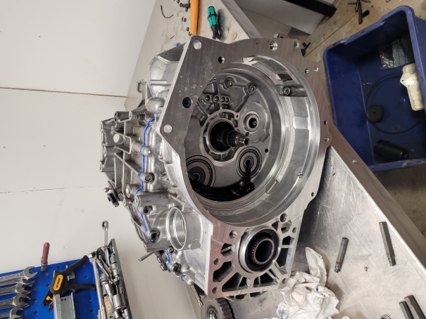

Hej!
Håller på med att montera DQ500 på min mk2 vr6 turbo. Eftersom det finns otroligt begränsat med info om utväxlingar så kollar jag här.
Jag´har en Tiguan DQ500 med kod RPN som jag bytt mechatronic på från en låda med kod NYD.
Detta för att nyare Bosch mechatronic inte går att kommunicera med pga component protection och mqb standard.
Jag kommer behöva hitta någon som kan anpassa min äldre mechatronic för att stämma överrens med min
nyare växellåda.
Frågan är om det är olika utväxlingar på diesel dq500? Den knappa infon jag hittar är att det finns 2 olika drevningar men olika slutväxlar.
RS3/ttrs har vad jag kan se samma utväxling som vanliga TFSI med skillnaden att TFSI har samma slutväxel som TDI och TDI har egen utväxling.
Någon som kan bekräfta?
Bifogad fil 13860
Min är QBB med 2.0tsi CHHB.
Menar du att alla DQ500 har samma slutväxel UTOM RS3/TTRS?
Kommer din DQ500 från en diesel?
Hej. Ja vad jag kan hitta så har tdi och tfsi samma slutväxel men olika drevningar 3-7an.1-2an ska vara samma. Rs3an verkar ha annan slutväxel. Det är detta jag vill bekräfta
