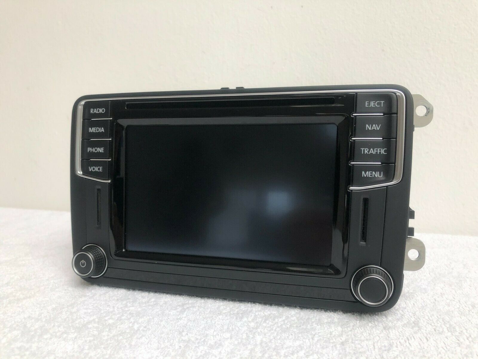

Det finns bättre "original-stereo" är RCD330 som även ska funka med Dynaudio.
De moderna varianterna som sitter i t.ex. Golf 7 och 7.5 finns även i det "äldre" formatet.
Bifogad fil 12600
Sök på VW Discover Media MIB2 så kommer du hitta varianter för Beetle, Caddy, Transporter osv...som även idag har det "gamla" formatet av stereo.
Originalenheter med Dynaudio har ju en särskild mjukvara för att kunna hantera den externa förstärkaren som finns. Går man för nåt annat än originalenhet behöver man verkligen kolla kompabiliteten, annars blir det tyst. Jag har inte letat, men på alla eftermarknadsenheter jag kollat specen på, och det är inte alla, har det inte funkat med Dynaudio.
Dessa är dock inte plug-n-play i en äldre bil som en mk6 Golf. Man behöver gå runt komponentskyddet annars låser sig enheten efter ett tag. Har sett diverse forumtrådar om detta, och om jag förstått det rätt så krävs det att man öppnar upp enheten och gör ett hårdvaruhack om man ska installera enheten i en "icke-MIB" bil.
