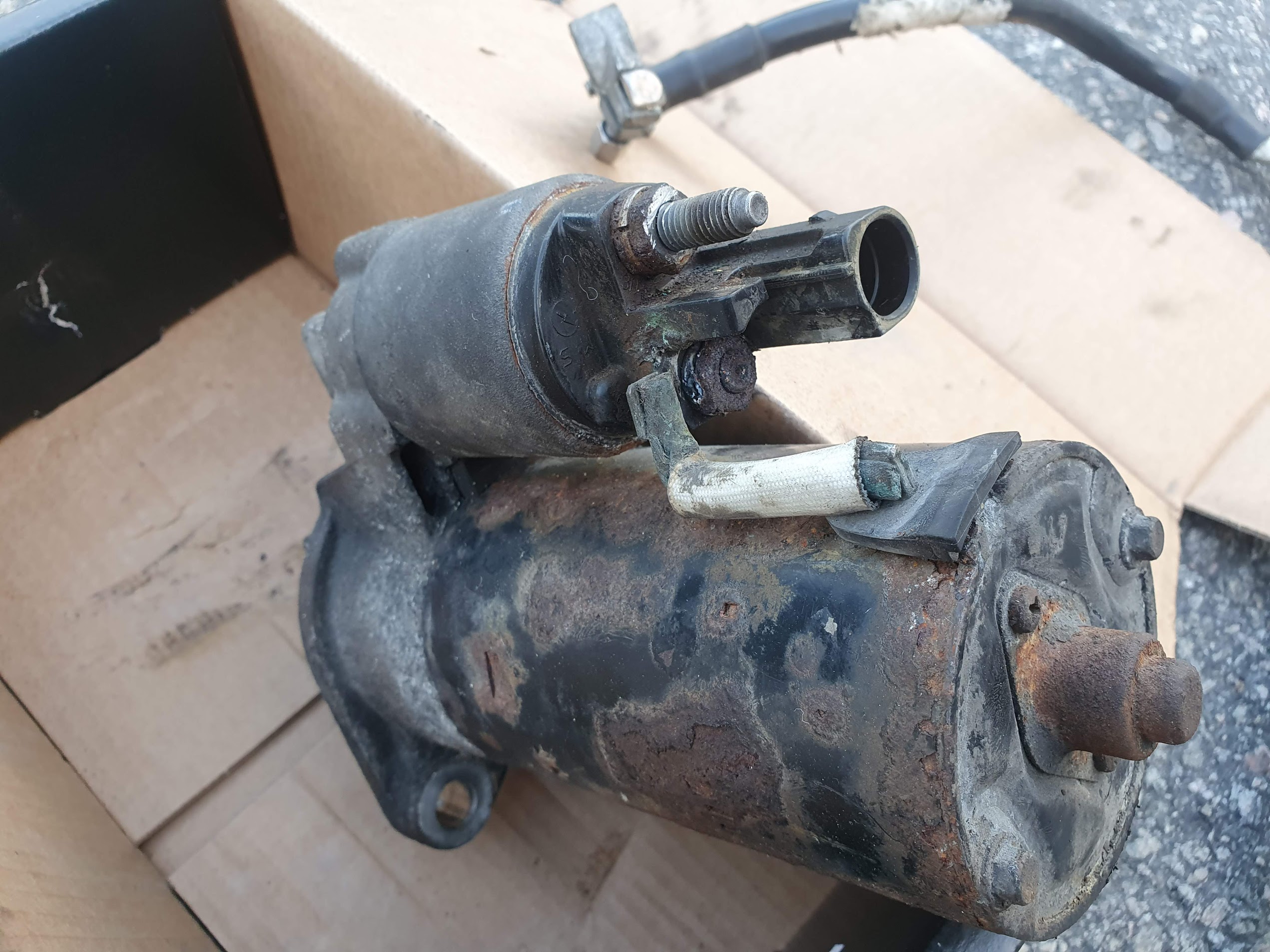

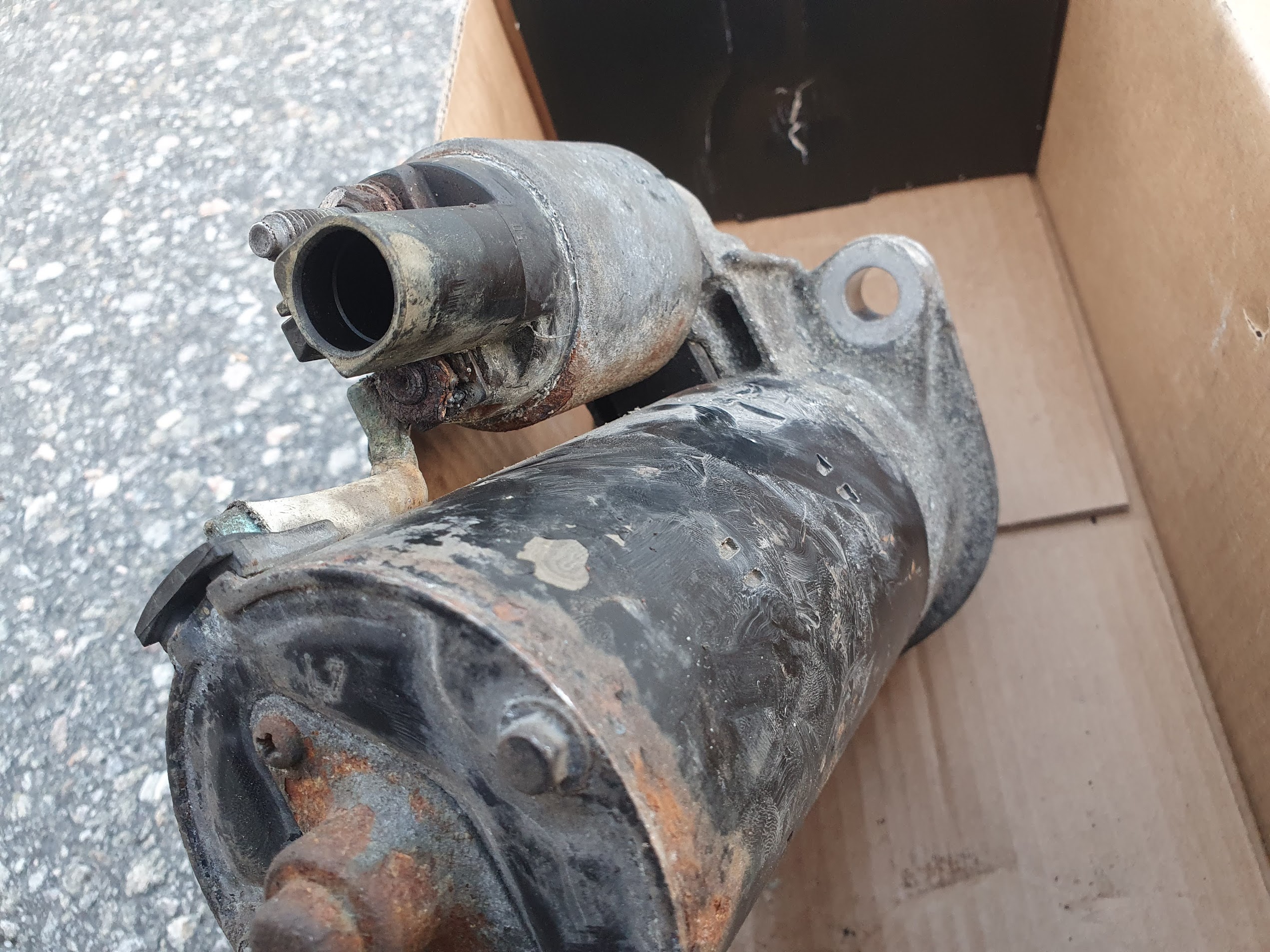

Jag har en Transporter T5 kombi 2008
För ett par veckor sedan uppmärksammade en kompis mig på att det kom gnistor under samt rök när jag startade den. Det har till och från varit lite trög att starta trots att batteri mäter bra.
Jag tänkte inte mer på det förän igår då den inte ville starta igen. Batteri mätte 12,55v. Testade för säkerhets skull med grannens startkablar. Han trodde att det kunde vara jordkablen till startmotorn som gett sig då det hade hänt honom.
Idag testade jag att starta igen och den gick igång, om än riktigt segt. Lät den stå på i 30 min för att sen testa att starta den igen, då gick den igång direkt som om den vore ny.
Jag rev loss alla kablar till startmotorn och felsökte dessa, som såg fina ut, passade på att slipoa upp kontaktytorna och satte tillbaka.
Jag beställde en ny startmotor, men börjar bli osäker. Kan det vara något annat? Kan en startmotor funka sporadiskt, ibland lägga av och sedan funka helt perfekt igen?
