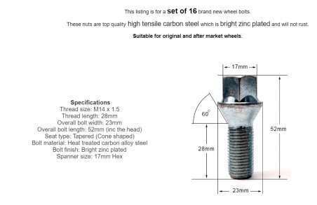

Rätt bultar till mina BBS RS001 och RM002
Kört länge med mina BBS RS fälgar.. och nu först har jag reflekterat på om jag har rätt bultar?
Ska jag ha koniska eller runda :confused: Svårt att se i själva fälgen.
Jag har kört med runda/kupol typ original i alla år. Säkert har föregående ägare använt runda med? för den är nu mera rund än koniska. Om dom nu har varit koniska?
Bifogad fil 11701
På min Audi och frugans golf så är det runda/kupol bultar. Men på eftermarknads fälgarna så är det koniska.
Varför kör Vw med runda på sina alufälgar?
Rätt bultar till mina BBS RS?
