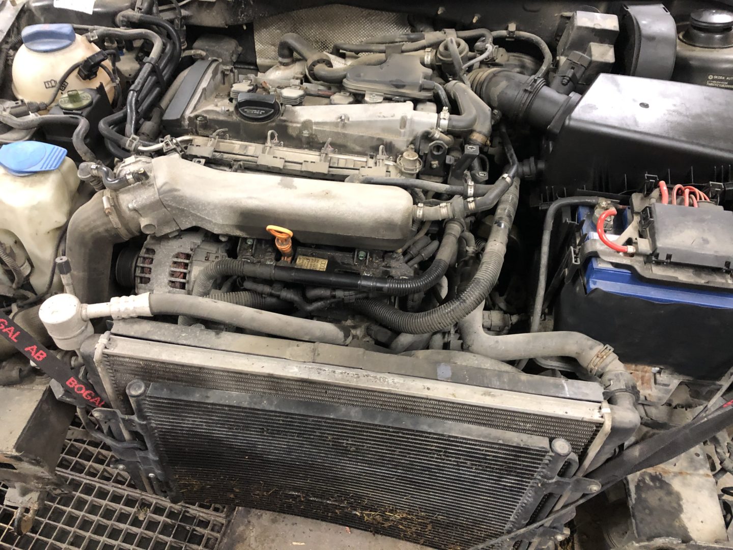

- Montera in motor och låda från octavian.
- Ny ECU inkl. ny el
- Flytta bromsar och nav/spindel från octavian.

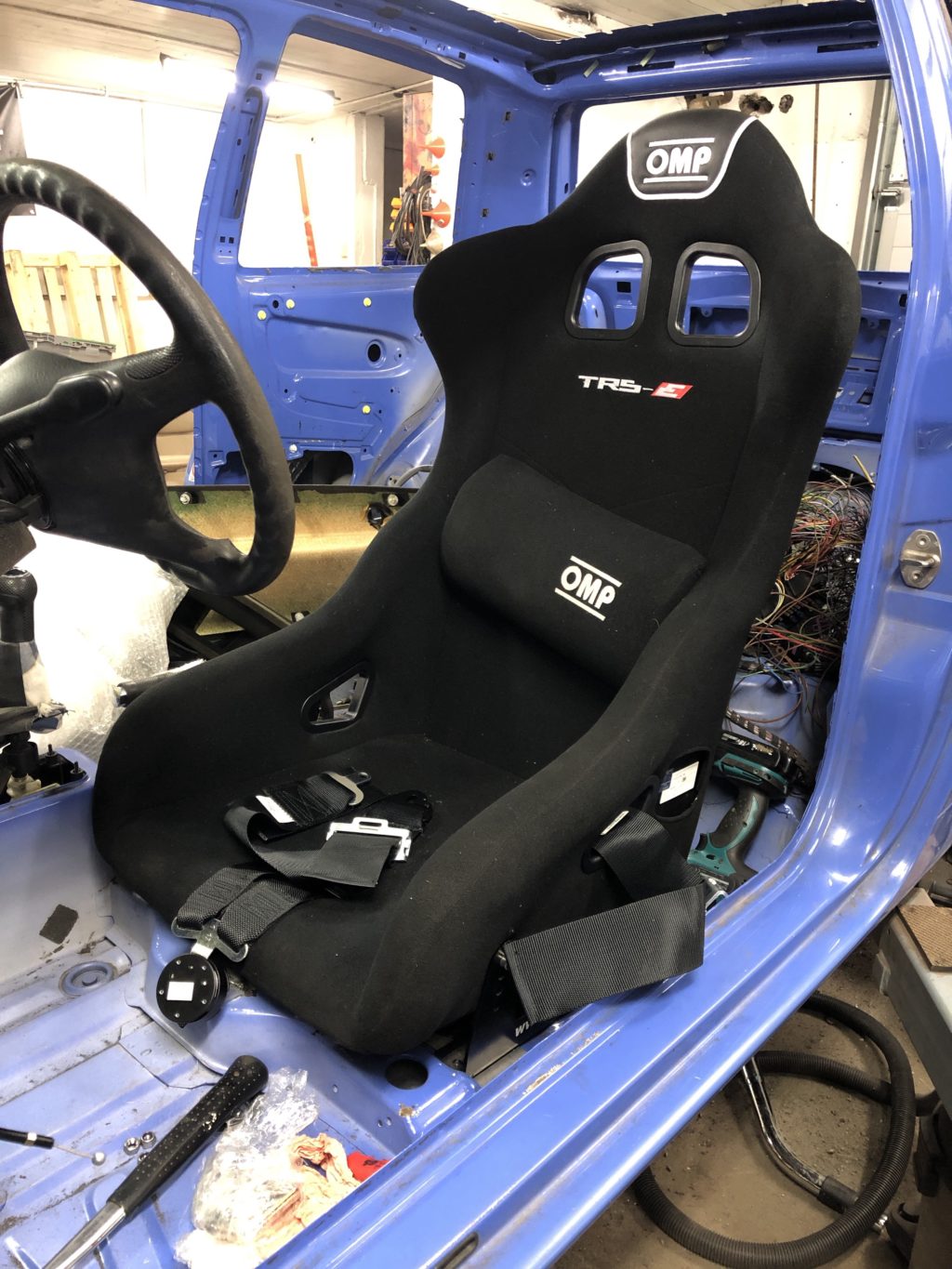

- Stol och bälte
