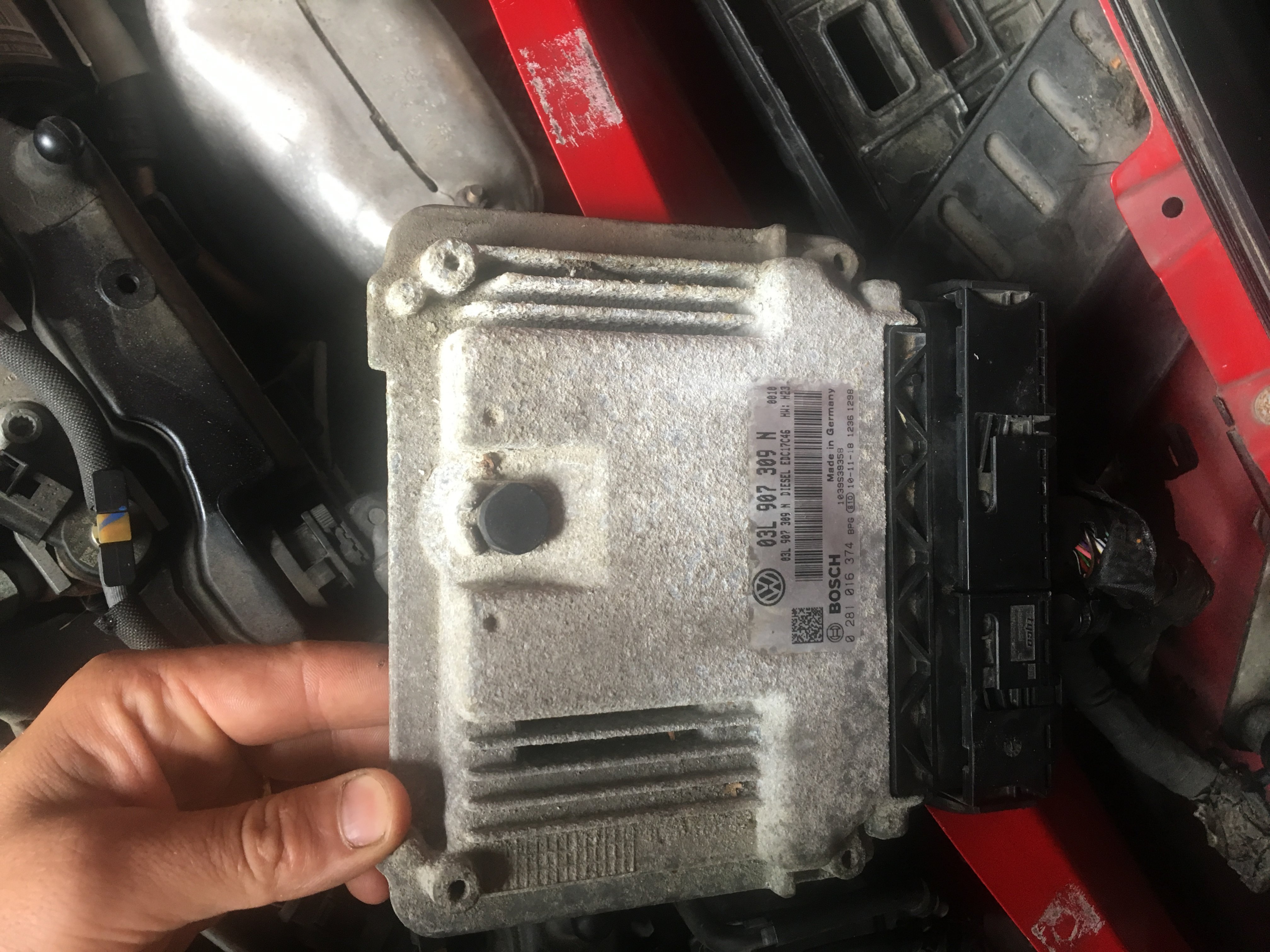

Hej, har fått problem med min passat då den har gått in i limpmode med felkoderna
p0113 och p0238.
Den första indikerar ju på Inloppstempen och vad jag förstår så sitter den i luftmassemätaren,
och den har jag bytt utan resultat.
Båda felkoderna säger ju att det är nåt fel på kretsen, så jag har försökt att följa alla kablar utan att hitta någon
trasig.
Någon som varit med om liknande? Kan det vara ECUn som är ihjäl?
