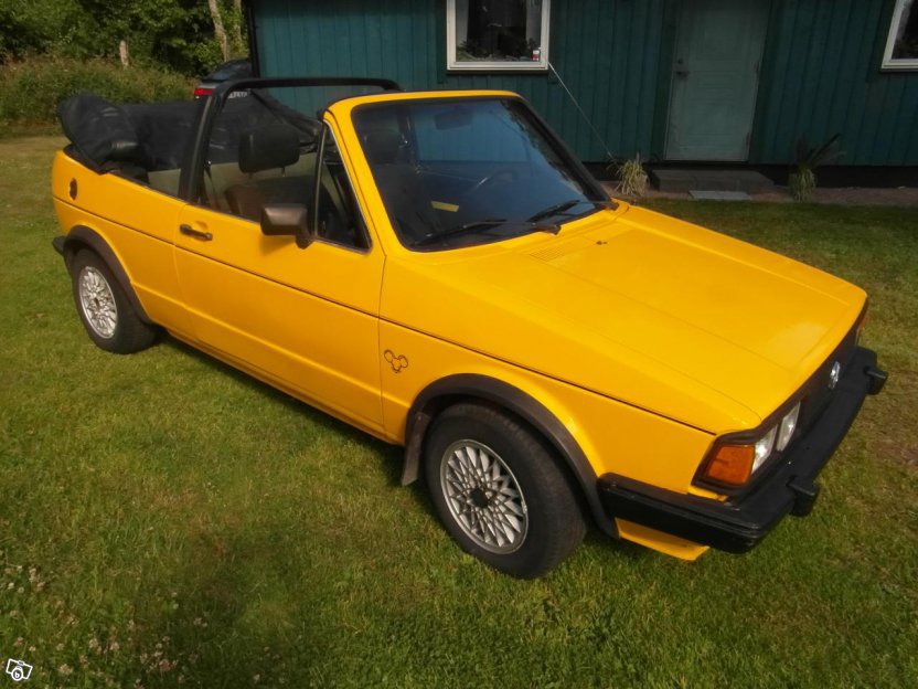

		Golf Cab mk1 GLS - 1979/80
		Hejsan

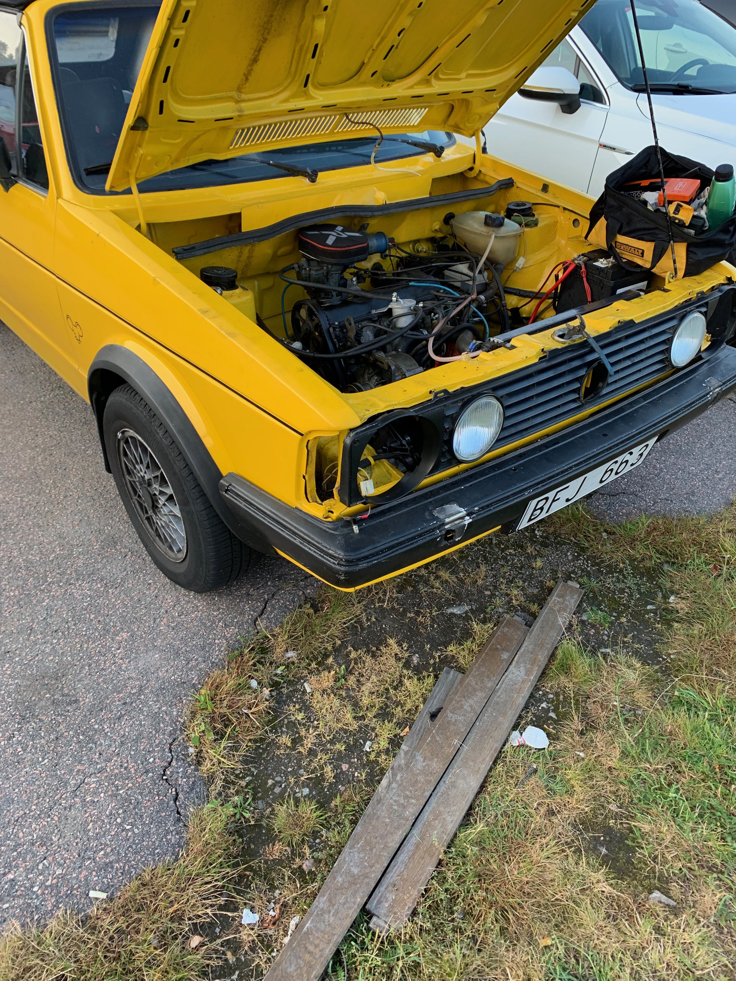

Fick ett infall och bestämde mig för att det var lite för tomt på parkeringen, så jag letade efter en rolig klassisk cab och primärt efter en Golf etta.
Hittade ett lovande projekt som jag åkte och köpte i Lördags.
Jag har inte tagit så många bilder än, utan lägger in en bild från säljarens annons.
__________________________________________________  __________________________
Min tanke med bilen är att försöka skapa en härlig cab, men som endå är i bruksskick. Antar att många inte håller med mig här, men det är så jag vill göra.

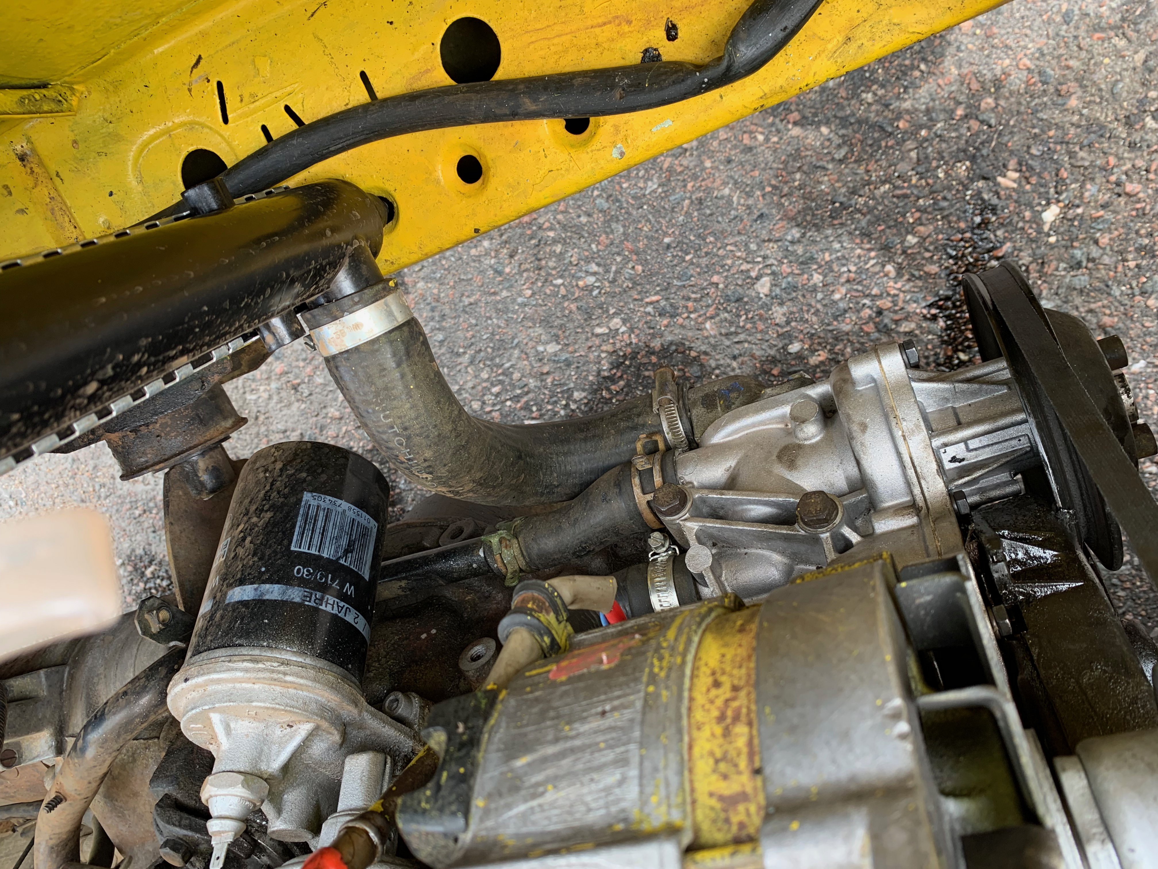

1. Bilen läcker lite olja, misstänker att det är det klassiska ventilhus-läckaget

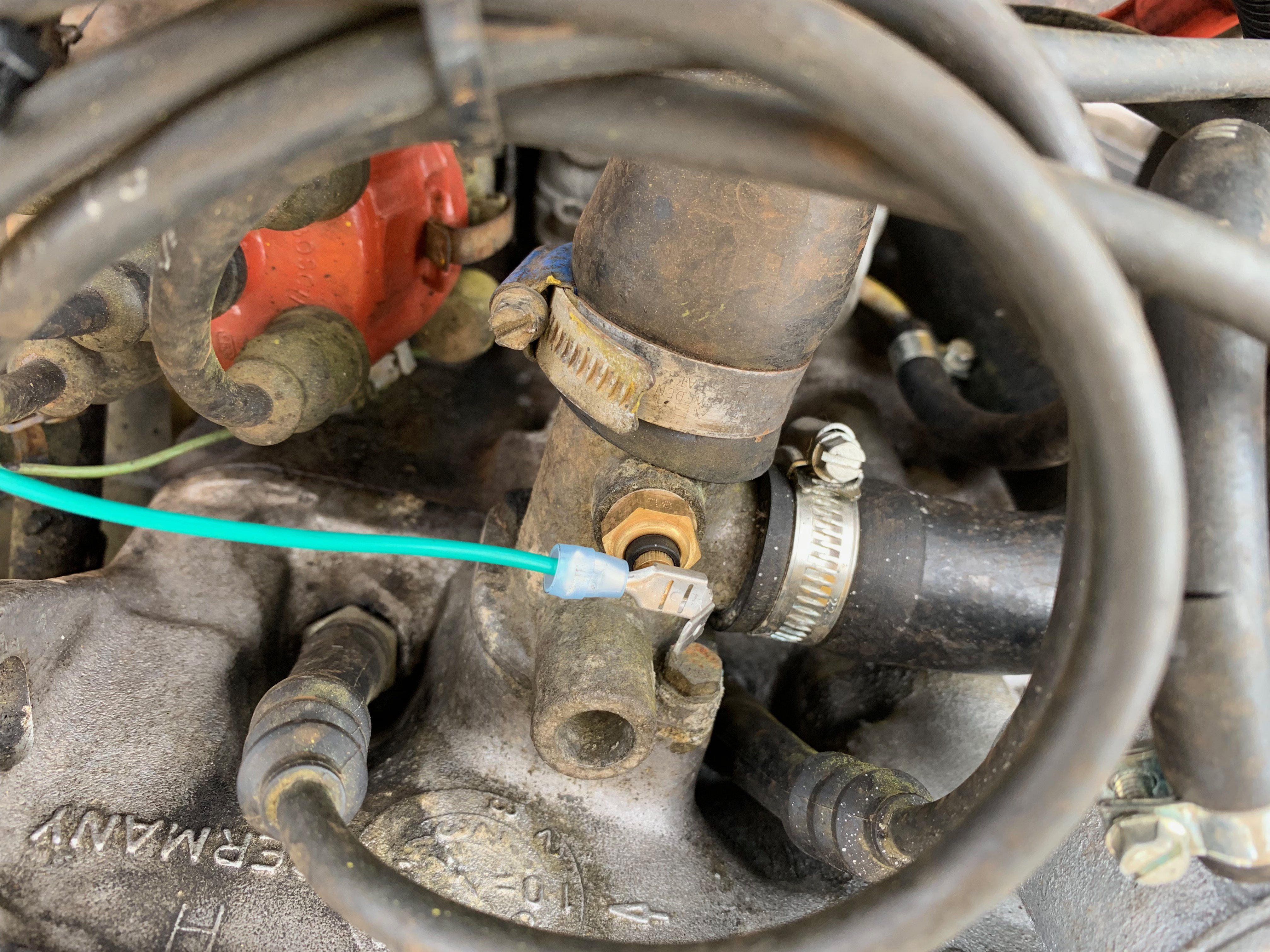

2. Tempmätaren fungerar inte

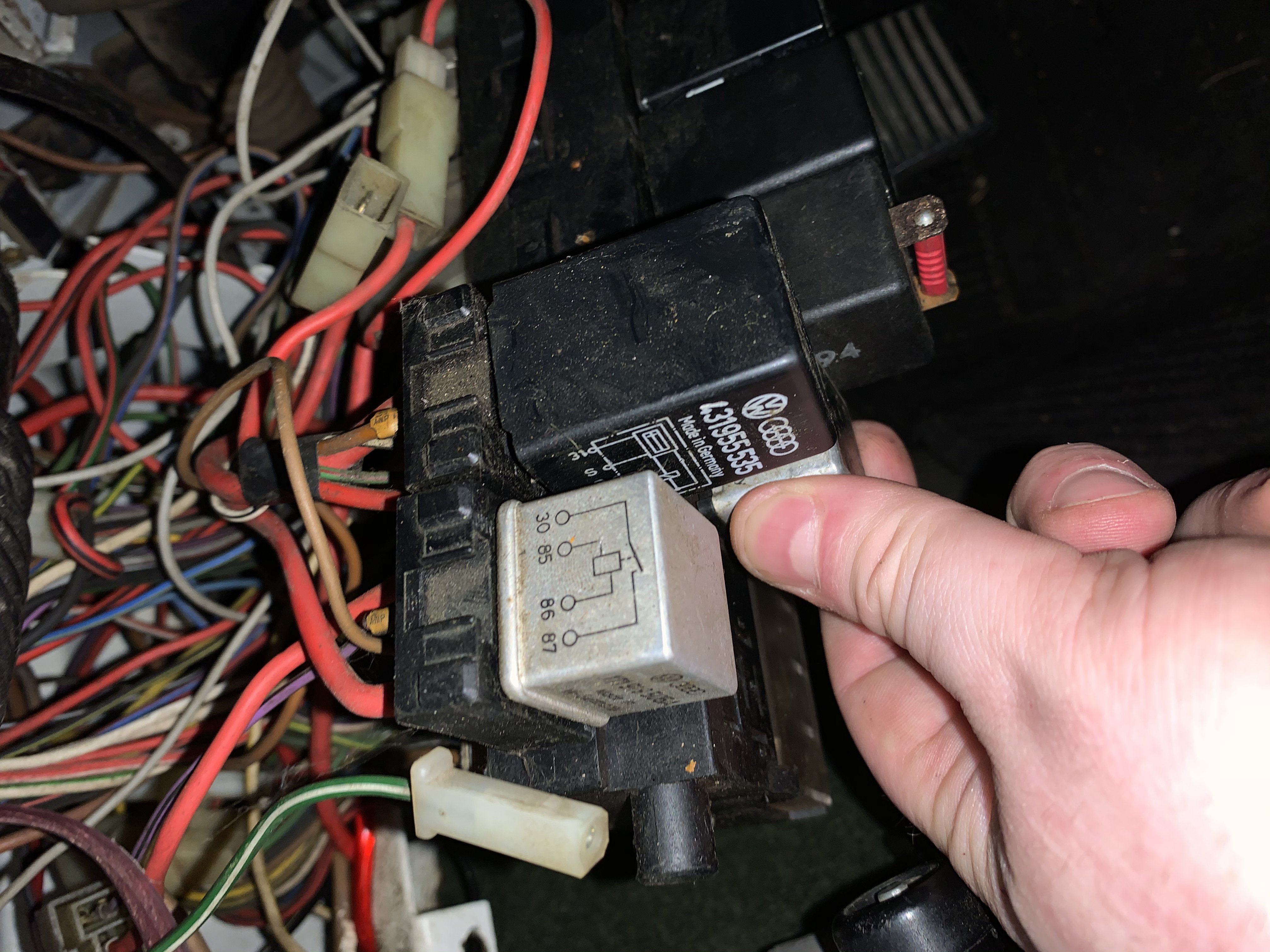

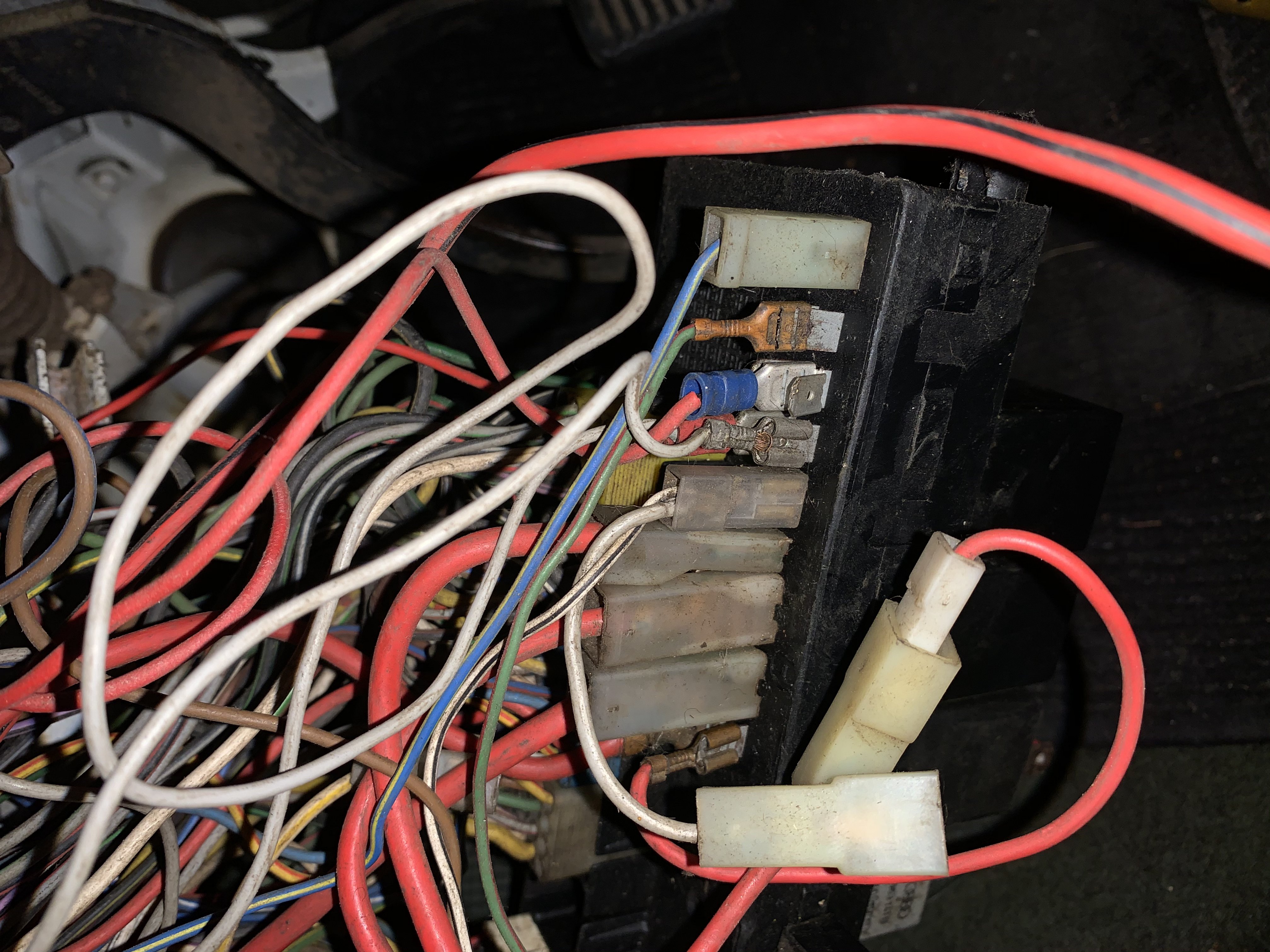

3. Blinkers relät klickar ovanligt fort, trots att alla lampor fungerar, Jordfel? Kasst relä?

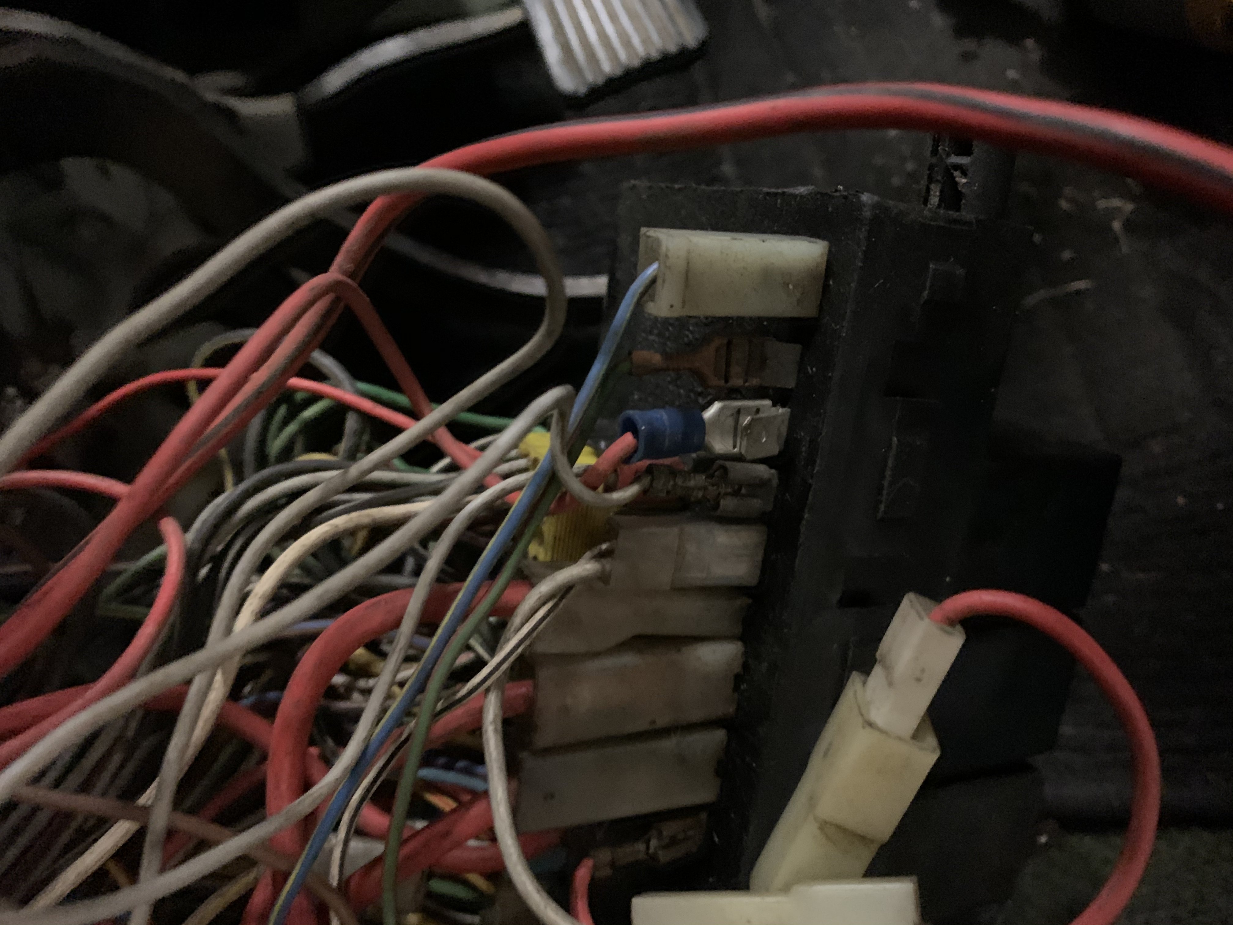

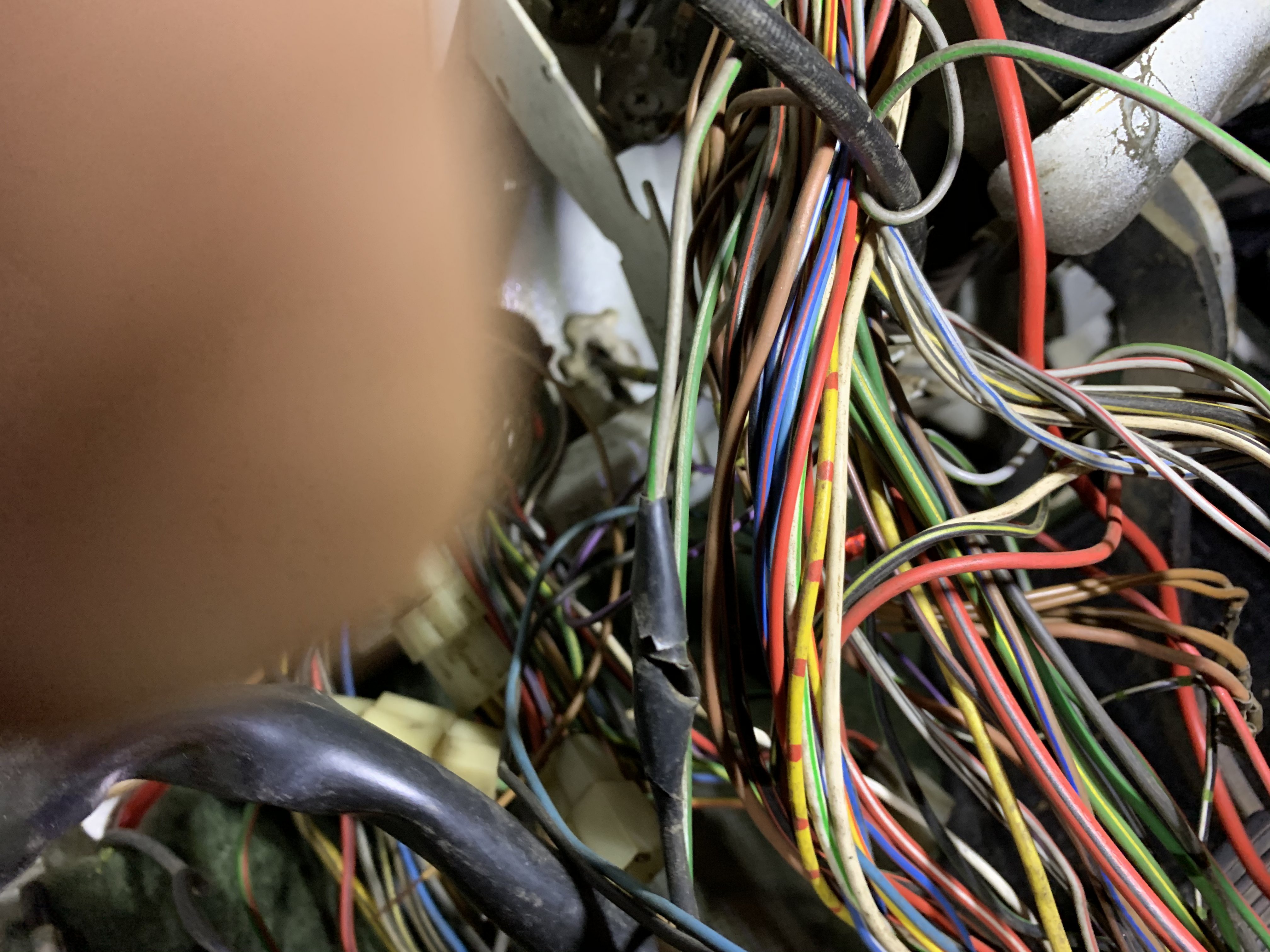

4. Elsanering, det finns en hel del skarvar och dåliga kablar, så det ska vi byta ut

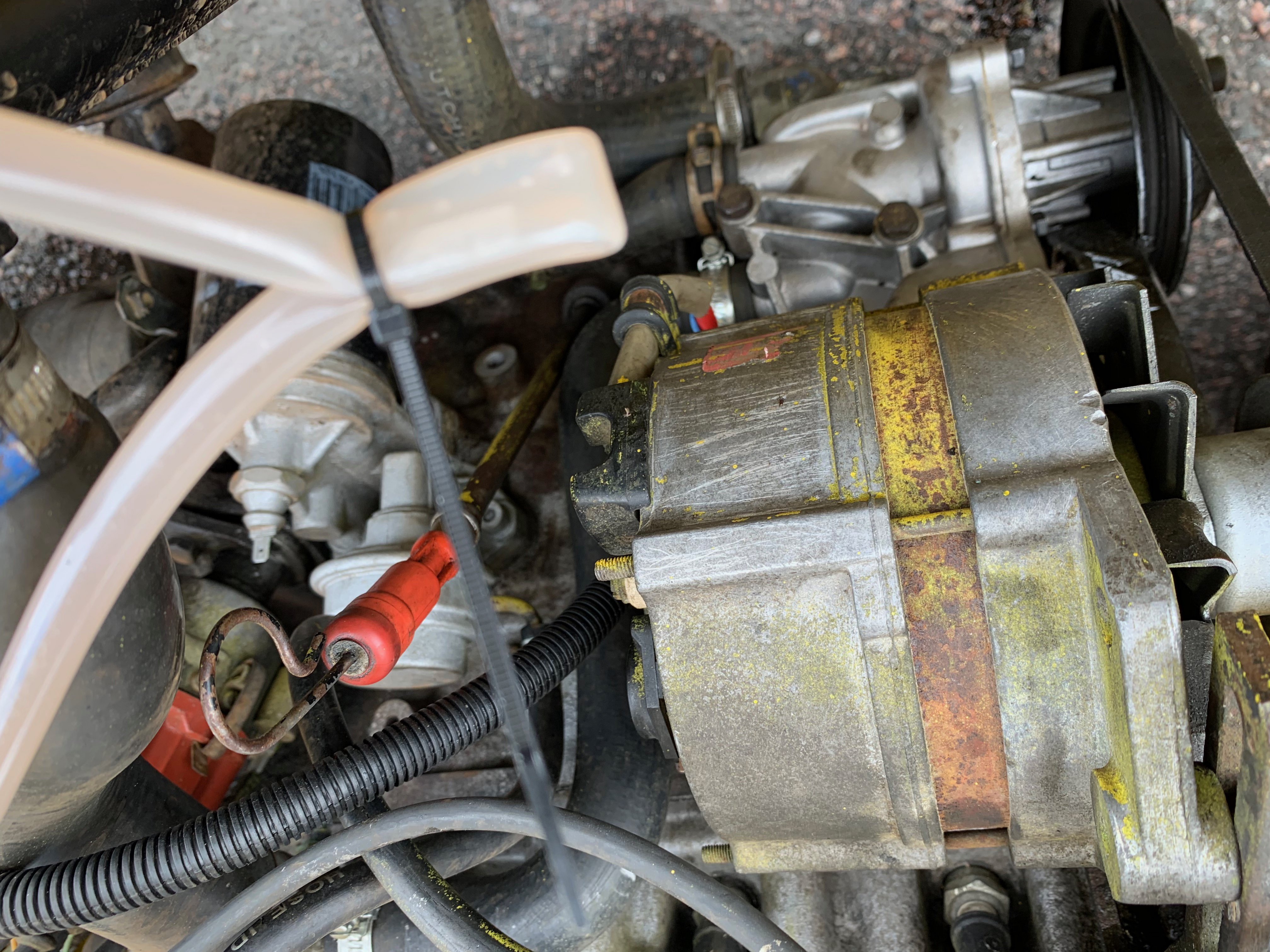

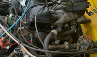

* På det vänstra stötdämpartornet slitter det ett motstånd, är det till någon högeffektseftermarknadsspole?
* I bilens mittkonsol satt det en "Econometer" som jag demonterade, till den kommer det en vakuum-slang, men jag hittar inte vart den går? Sitter det någon liten luftcylinder under gasen eller liknande? För i motorrummet hittar jag inte någon uppenbar "andra ända"?
* I bilens mittkonsol satt det en "Ampermeter", denna togs också bort då visaren låg och dallrade på botten :p Det går två 6mm2 kablar till denna, som ligger i serie med förbrukningen antar jag, men samma sak här, i motorrummet så är det tomt på både generator och batteri. Är den kopplad i serie inne i bilen?

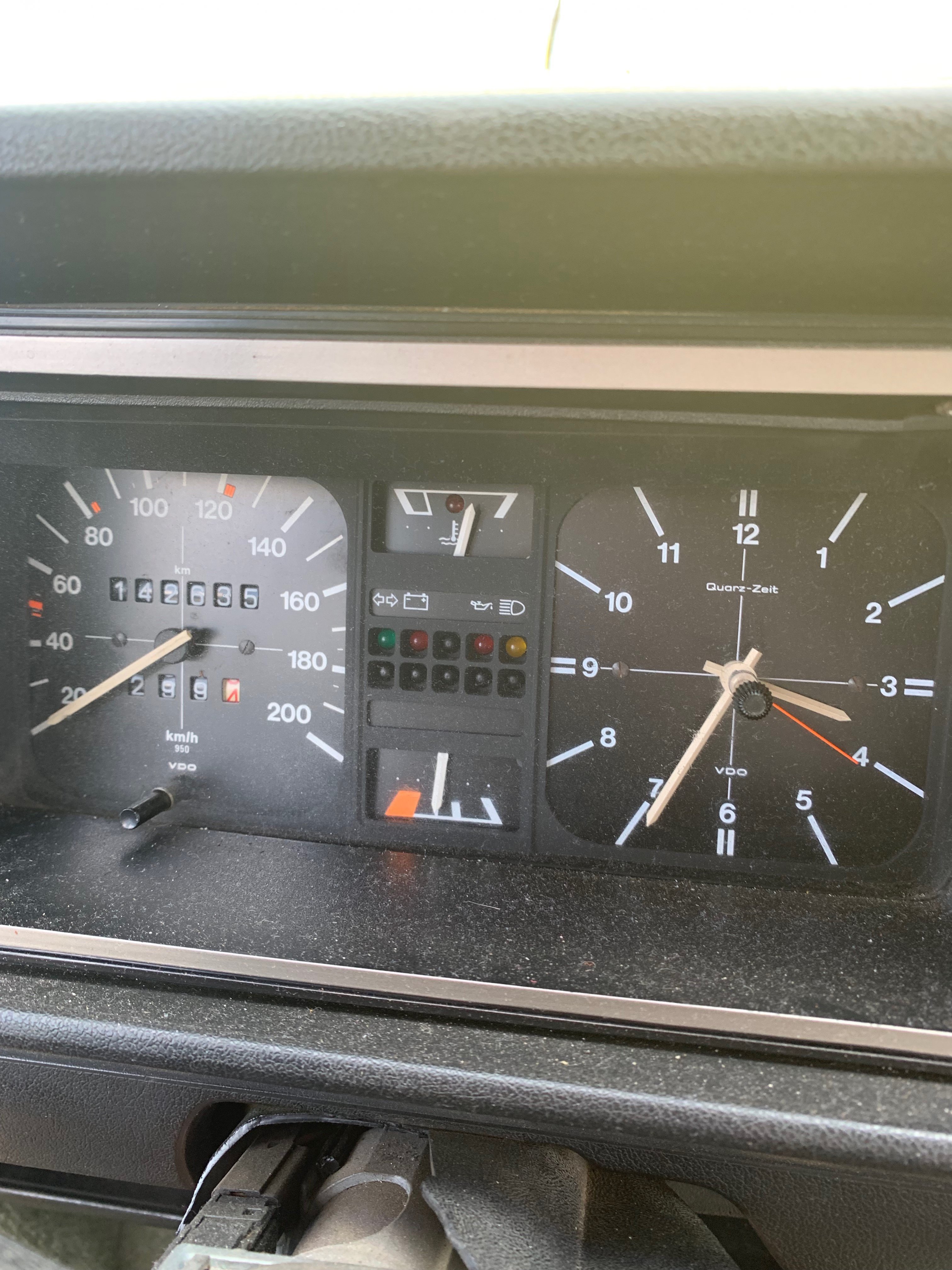

* I "huvudinstrumentet" sitter det hastighetsmätare och klocka. Klockan går inte, är det någon som har koll på vanliga fel relaterade till detta?
