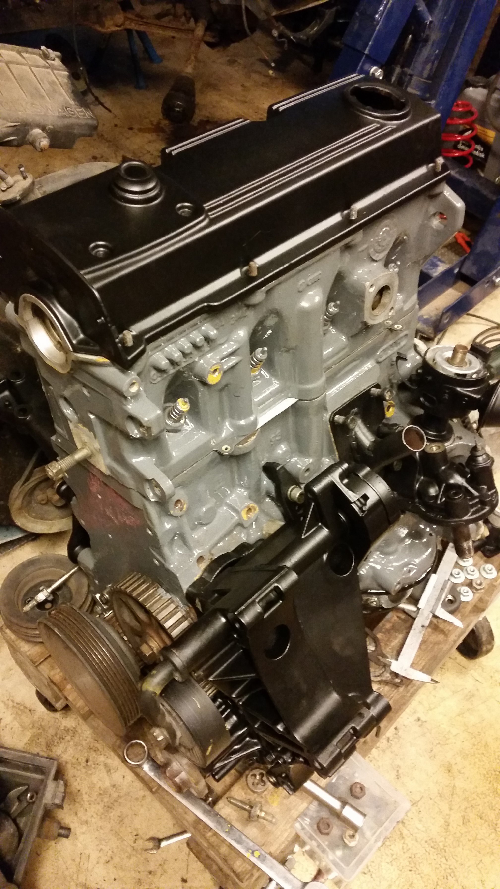

Motor 2,0 2E - Insug och kam?
Bygger vidare på 2,0.
Insuget till förgasaren ska väljas.
Ser utseendemässigt lika ut mellan 1,6 förgasare och 1,8 förgasarinsprut.
Skiljer lite på packningen till vattenkanelen.
Och kam?
Toppen blev 1,8 med ventiler 38/33mm(2,0 har 39,5/33mm).
Detta pga det skiljer på 2,0 vid insprutarnas hål i topp , enklast mot topp vs insuget.
Skiljer kammen något mellan 2,0 2E och 1,8 Förgasarinsprut(glömt koden).
Google samt min egen gamla tråd här säger att de är mycket liten skillnad.
Men minnet sviker, nån med input här?
