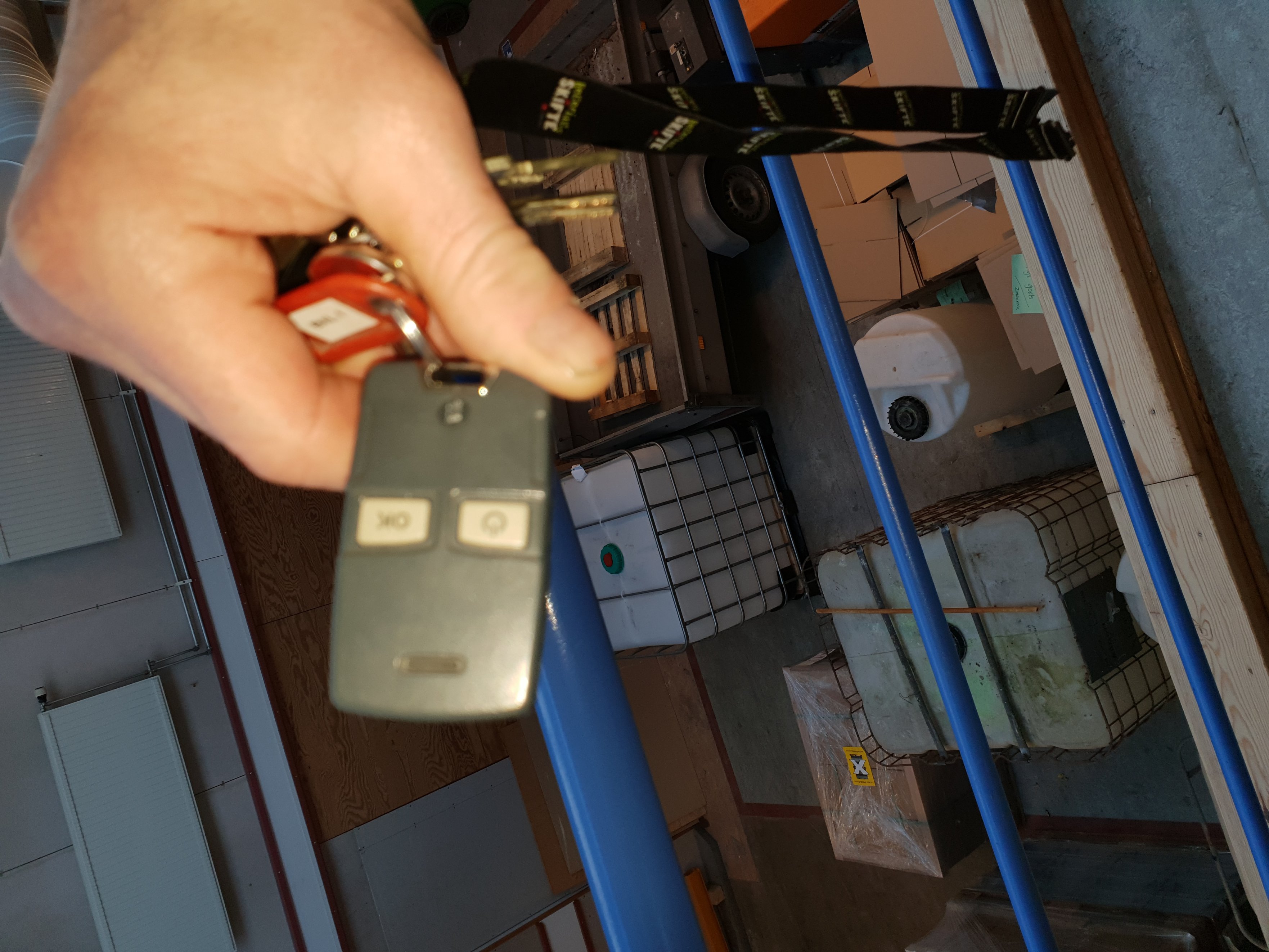

har envw crafter 30-50 flak/chassi (2f) 2,0 tdi 2013 års modell , parkeringsvärmaren funkar inte på den , har även testat att starta den manuelt inne i från bilen men det finns ingen lampa som lyser så det händer inget , vad kan vara fel , sitter det någon säkring på den i så fall var , och vad heter denna värmare, den satt i bilen när vi fick den helt ny till jobbet , vi har ju fjärr till den och den har vi bytat en gång förut då den va kass , har sett även att det går att ladda ner en app till smarttelefonen så att man kan starta den från den , är det någon som vet var man hämtar denna app .
