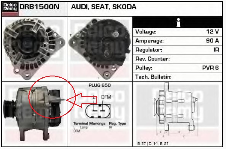

VW T5 1.9TDI 2005, helt ny generator rasade efter 20km. Vad kan vara fel?
Har nyligen haft generatoras på en VW T5 2005, efter 26000 mil så var kolen slut och när jag skulle byta kolen så såg jag att släpringarna var genomnötta så jag struntade i att försöka renovera den och köpte helt enkelt en ny generator.
Jag monterade den nya generatorn och när jag startade bilen så var det ett ganska kraftigt vinande ljud som följde motorns varvtal. Ljudet kommer mekaniskt och är inte genom stereon eller något. Jag antog att det var generatorn och körde vidare, tänkte att det kanske "gick till sig" efter en stund om det är för att lager och liknande var nya.
Spänningen mättes upp till 14,6V på batteriet med motorn igång, såg bra ut.
Efter max 10-20km så slutar det vinande ljudet att låta och batterilampan tänds. En del lampor på instrumentpanelen blinkar till (airbag, ABS och liknande) Jag vet alltså att ljudet kom från generatorn, och att den då slutade ladda. Nu är batterilampan konstant tänd, och generatorn laddar inte. Remmen sitter kvar, och den är spänd och fin. Det är inga problem med drivningen av generatorn.
Jag inbillade mig att jag kände en lukt av bränd elektronik, men det kan lika gärna ha varit från utsidan av bilen / omgivningen.
Vad har hänt? Var det en dålig generator eller är något fel med bilen?
När jag ansluter generatorn till bilen så är det bara två kablar. Den tjocka + kabeln med en gul plasthatt på som man sätter fast med 13mm nyckel, och elektronikkontakten som har två eller tre poler i en typisk kontakt.
Jag har noterat att det på generatorn finns en extra lång skruv som sticker ut. Det ser ut som att man kanske skall kunna fästa en jordfläta eller liknande på den. Den har inte används på min tidigare generator och det finns heller ingen kabel att fästa där som hänger löst i min bil. Vad är detta för kopplingspunkt? Behövs den?
Jag tänker mig att generatorn har plus UT på den tjocka kabeln med mutter, och att den tar jord från chassie/kopplingen till motorn?
Vad händer om exempelvis jordfältan saknas, eller om pluskabeln har dålig kontakt?
Skruven är markerad med en ring och en röd pil på bilden.
Jag undrarkort och gott vad som kan ha orsakat detta problem, och vad jag skall kolla innan jag reklamerar den nya generatorn och monterar en ny, för att få samma problem en gång till.
Vad tror ni?
