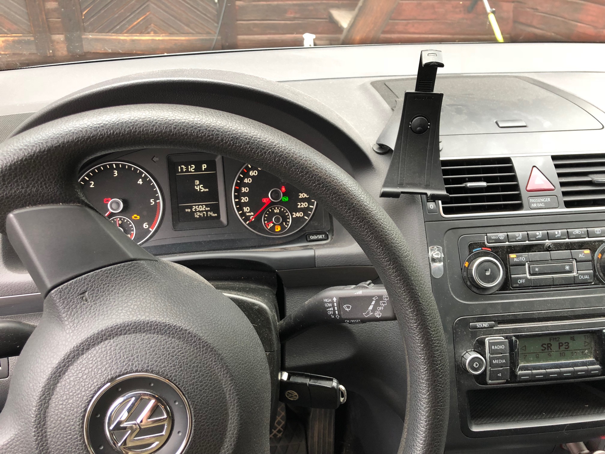

Hej gott folk,
Har en Touran från 2010 som jag håller på att bli totalt jäkla tokig på. Hade bilen inne på service hos en bilverkstad och då hittade de att bilen har en Webasto Evo Top installerad från start, vilket varken jag visste eller han jag köpte den av. Ska enligt instruktionsboken kunna ställa in denna från menyn, men hur i helskotta kommer jag in i menyn?
Har spenderat över en timme och tryckt på alla knappar och konstiga kombinationer men ingenting funkar, inte OK/Reset-knappen, inte vippknapparna på vindrutetorkarmojängen.
Ge mig ett svar som får mig att känna mig som en idiot! ;)
Bifogad fil 10254
2010 Touran - Komma in i menyn
Gissar att du åker diesel och att denna är en ”stödvärmare” till motorn. Det är ”inte” en parkeringsvärmare, då den har en annan styrning.
Ser inte att du har ”värmarknappen” på din panel heller.
Det går att bygga om den till parkeringsvärmre.
Nyare bilar har elektrisk stödvärmare istället för bränslevärmare.
