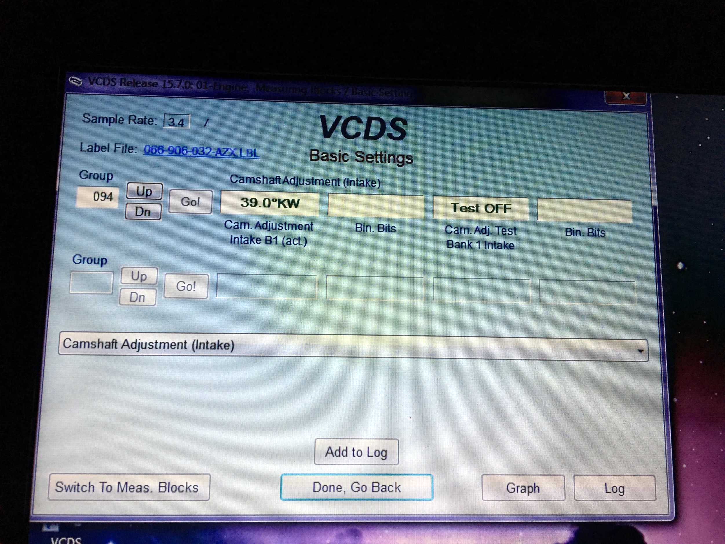

Jag har en Passat 2002 med V5 motorn (AZX). Den går ojämnt på tomgång men inget fel märks vid högre varvtal, t.ex. när man kör.
Jag har fått felkoden:
"17748 - Camshaft Position Sensor (G40) / Enginge Speed Sensor (G28) P1340 - 35-00 - Incor. Correlation"
Det jag undrar över är om kamaxel-justerarna fungerar. Om det verkligen ska se ut såhär i VCDS. Insugskammen justerar sig men värdet på avgaskammen är "OFF". Dessa värden är på tomgång.
Bifogad fil 9870
Bifogad fil 9871
