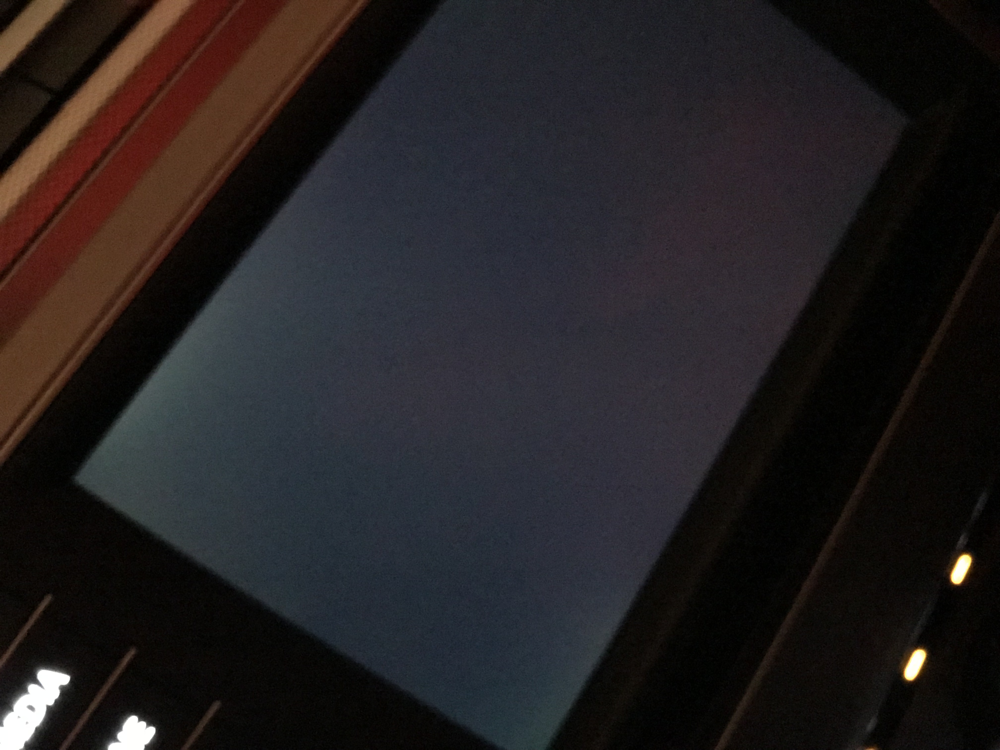

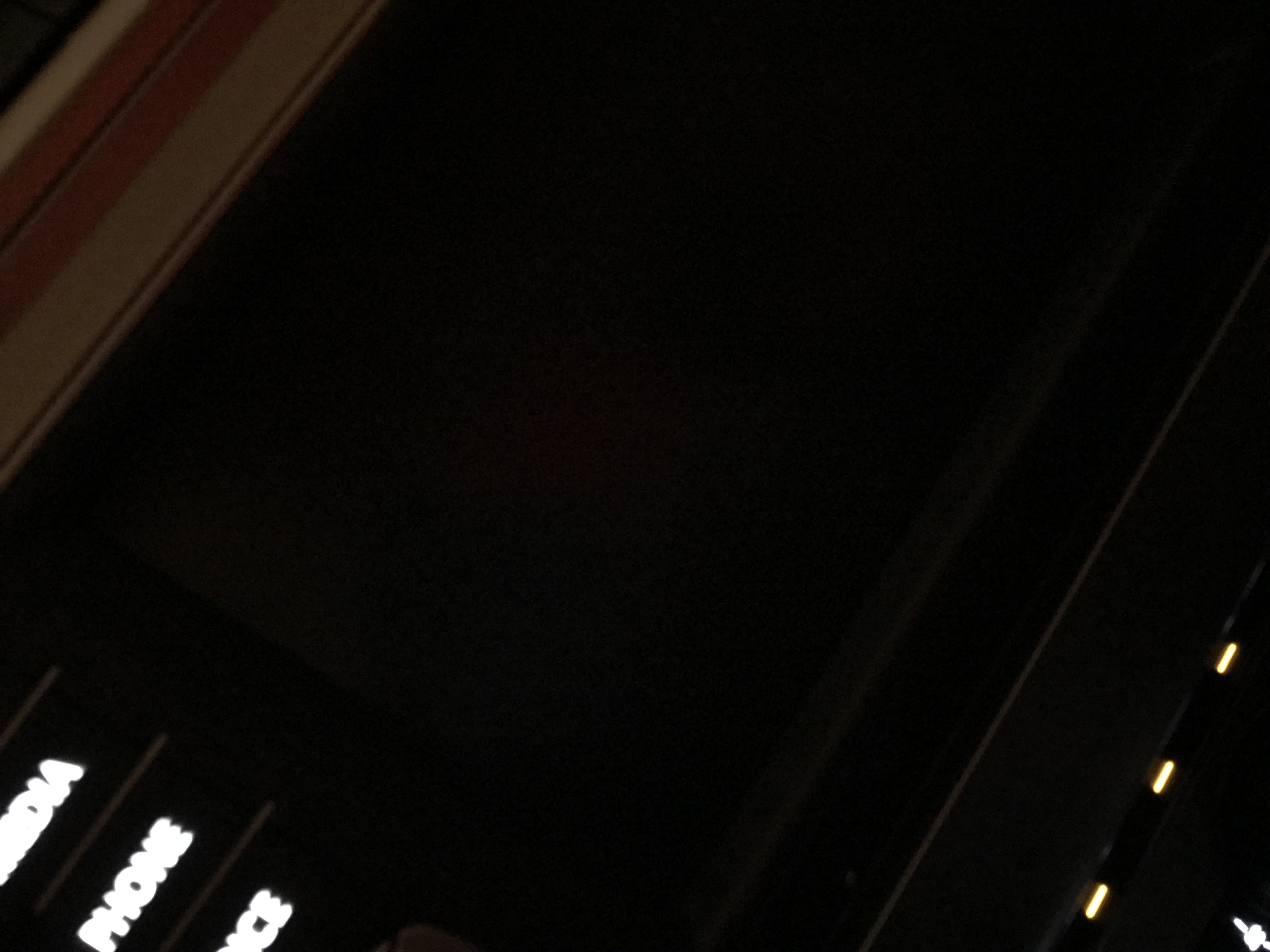

Jag har en passat sc tdi 150 dsg6 årsmodell 16 som jag tror att jag har ett problem med.
När jag trycker på stolsvärmen på förarstolen så tänds displayen (för radion, inställningar m.m) upp lite när den är avstängd från början och helt svart, vilket syns när det är mörkt ute. För att kunna stänga av ljuset på displayen måste jag trycka på passargerarsidans stolsvärme.
Finns det någon annan som har eller har haft liknande ’problem’? Eller någon som vet om det ska vara så?
Jag tycker det verkar lite konstigt att displayen ska tändas upp lite när man trycker på stolsvärmen för förarstolen och för att stänga av den måste jag trycka på passargerarstolens stolsvärme.
