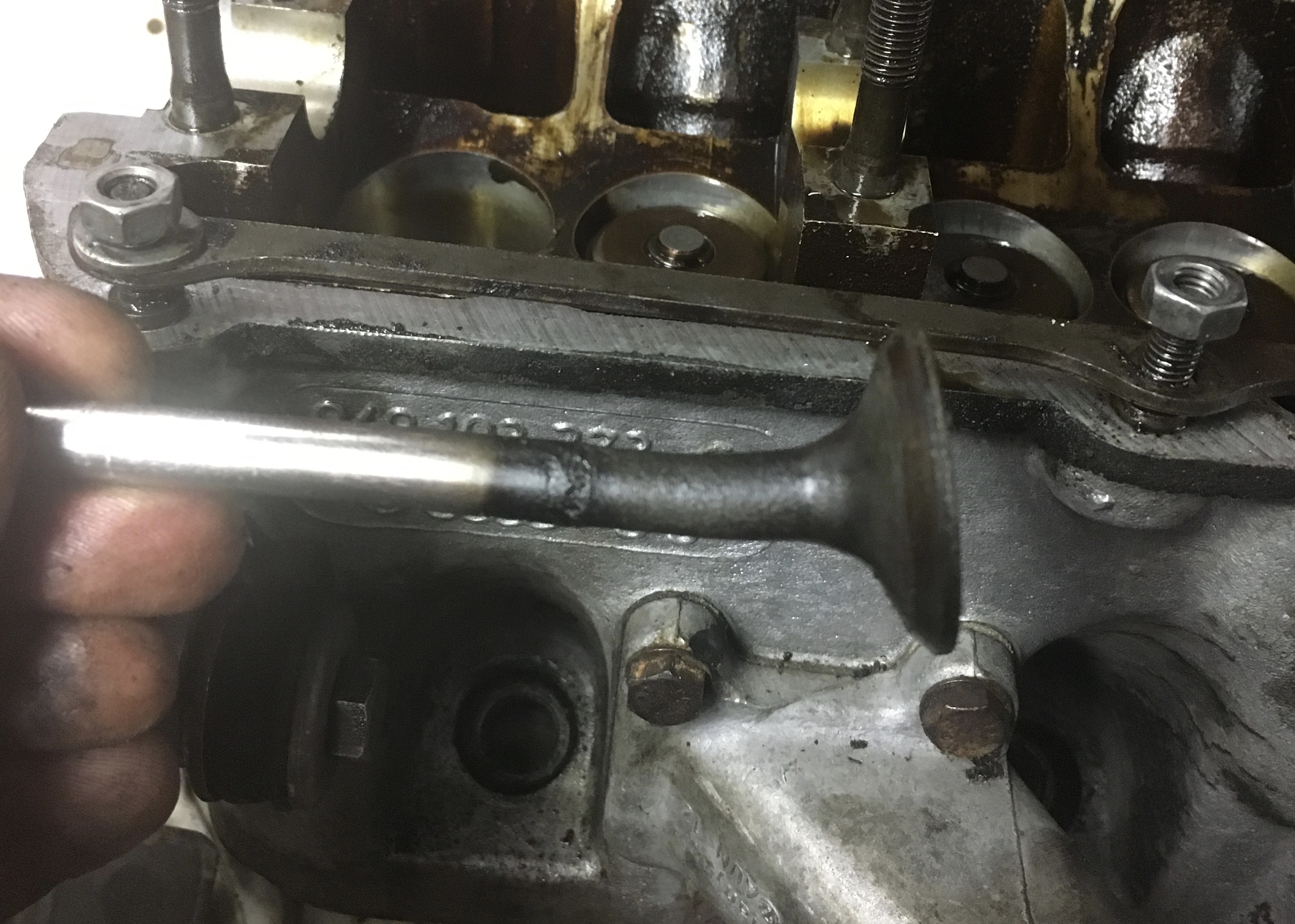

Öppnat ventilkåpan och det ser ut som iaf en ventil på första cylindern är kass för den är inte stängd. Lätt att vara efterklok men just nu är det lite trist. Jag får fortsätta och lyfta på toppen.
I de flesta fall så är även styrningarna skrot på de krökta ventilerna. Kolla det noga innan du bara byter ventilerna. EG och JJ är superkänsliga på kolv-ventilkontakt.

Avgasventilen på första cylindern krokig. Märken på kolven men hoppas och tror att den är ok. Lutar åt att lämna in toppen för renovering men får fundera lite Bifogad fil 9393
Tråkigt, men förhoppningsvis har resten klarart sig bra!
Mindre märken i kolven gör oftast inget.
