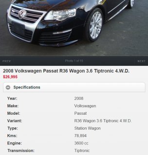

Varför jag frågar är eftersom jag såg denna annons där "Tiptronic" nämns:
Bifogad fil 7088

Passat med 3.6l motor utanför EU hade konventionell automat. Passat såldes ej med 3.6l i EU före 2008. Såvitt jag vet så såldes dock inte R36 i US? Edit: förtydligande, utanför EU så såldes vanliga passat med 3.6l motor och 280hk och fwd som en helt "vanlig" Passat.
Passat R36 hade säljstart i mars 2008. DSG har Tiptronic-funktion, dvs möjlighet för föraren att växla "manuellt" med växelväljaren. Denna funktion kom först med den moderna automatiska växellåda med momentomvandlare som kallas Tiptronic, långt före DSG.
Ok, så det kan vara lite "äpplen och päron", en "äkta" R36 har alltid haft en DSG6 (02E) mao?
