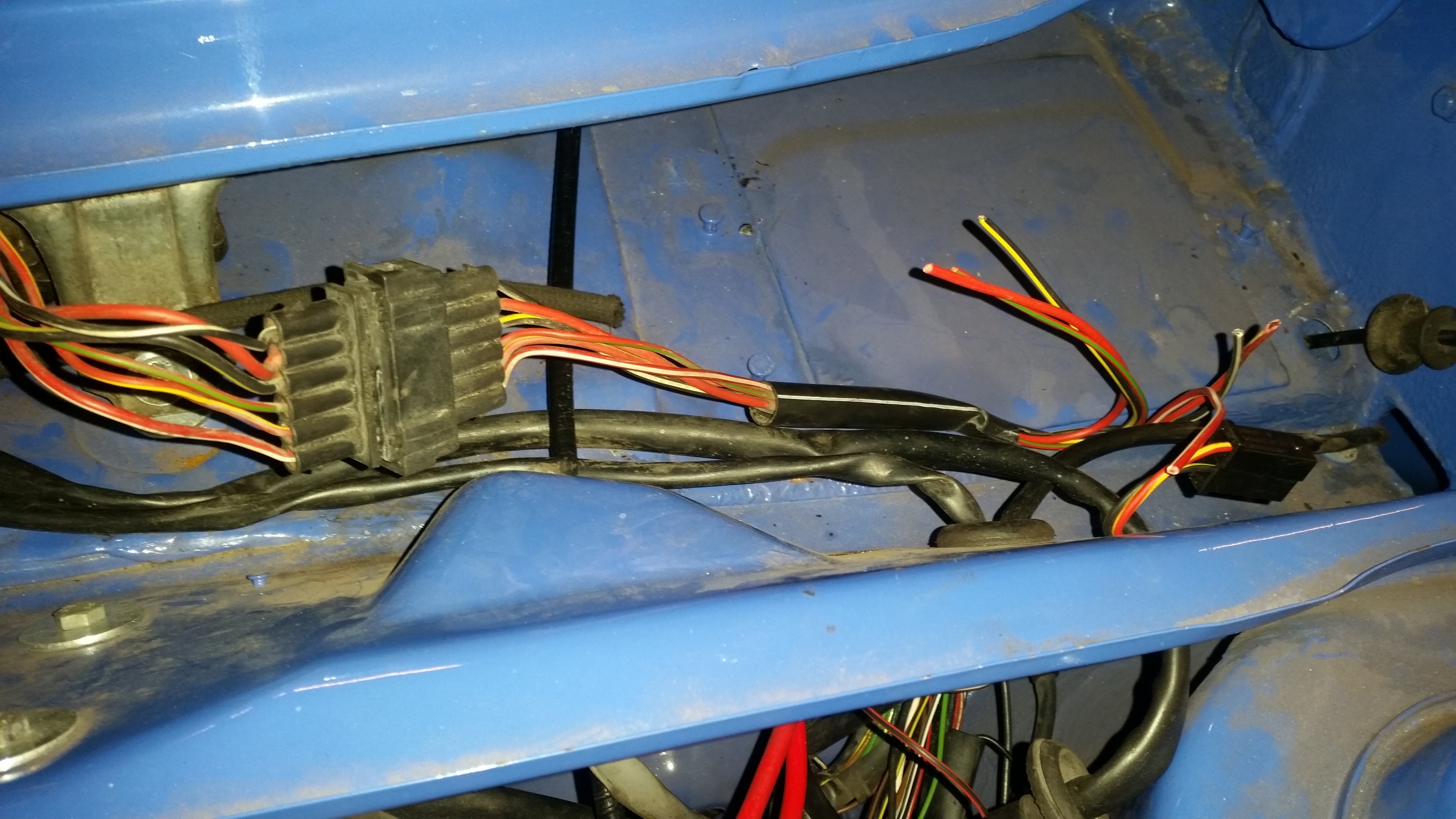

Hej, någon som vet vart de här kablarna går som ligger mellan databoxen och torkarmotor. 5st kablar som ska gå in i cupen. Vet ej exakt vart. Bygger om en 16V till G60, kabelstammen är från G60. Någon som byggt om eller har elschema?Bifogad fil 6002
En del av dom kablarna ska gå in till ett relä som jag tror heter 90 och aktiverar bränslepumpen för eftergångs körning för att kyla och undvika övertryck i fulerailen.
http://forums.vwvortex.com/showthread.php?5411177-Can-t-find-a-Factory-g60-engine-wiring-harness-diagram"]http://http://forums.vwvortex.com/showthread.php?5411177-Can-t-find-a-Factory-g60-engine-wiring-harness-diagram[/URL]
Sök och du skall finna, hittar du inget här så pma mig så fixar jag andra bilder till dig
