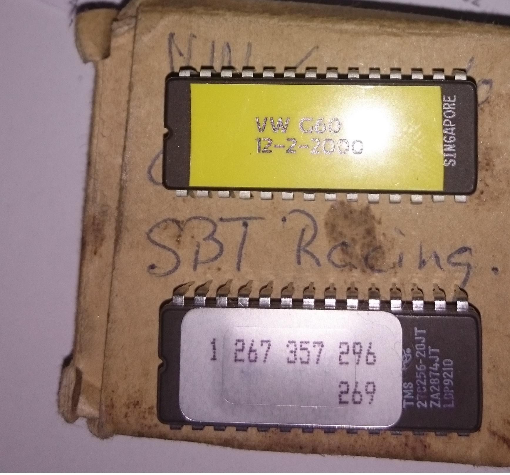

Hej, jag fick med 2st Chip när jag köpte bilen men jag hittar ingen information om dom. Jag bifogar en bild och hoppas att någon vet vad det kan vara

Det nedersta är ett original chip iaf. Mitt chip i min VR6 ser ut så.
det undre är mycket riktigt en original eprom.
det övre..
hmm.. har nog sett dom flesta märken och modeller av chip till G60 genom åren.. men dom enda jag kan komma på såhär på rak arm som använt gul tejp är bar-tek.. vet dock inte om dom fanns på marknaden vid datumet som är utskrivet på chippet..
edit: tittade precis på deras sida, och dom verkar ha funnits i 15 år, så inte omöjligt att det är en av deras tidigare programvaror.
gul-tejp har ju dock funnits på marknaden länge för flera att använda.. så enda sättet att verkligen identifiera chippet är att läsa ur det och se om dom vattenstämplat det, såsom dom flesta tuningföretag gör.
Okej tack så mycket för informationen ska se om jag kan klura ut vad effekten i chippet med gul tejp har
