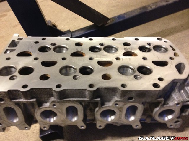

Insugen passar inte mellan dessa, en annan skillnad är att blocket är högre på en 2e, rp-toppen passar visserligen på 2e-blocket men då skulle ju mycket av vinsten gå förlorad eftersom rp's monojetronic suger getp*ng. ;-)
Bifogad fil 5585
VR6 - Bensin - "plant" topplock. :p;)
Haha touché ;)
2E förbränningsrum i toppen
