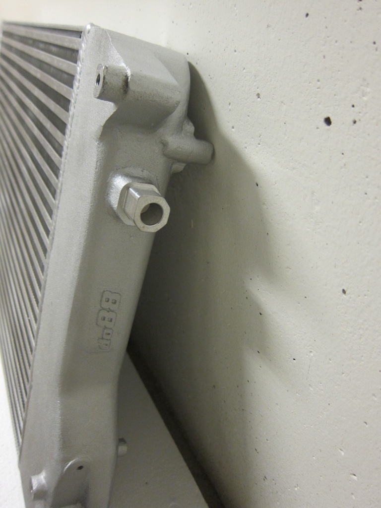

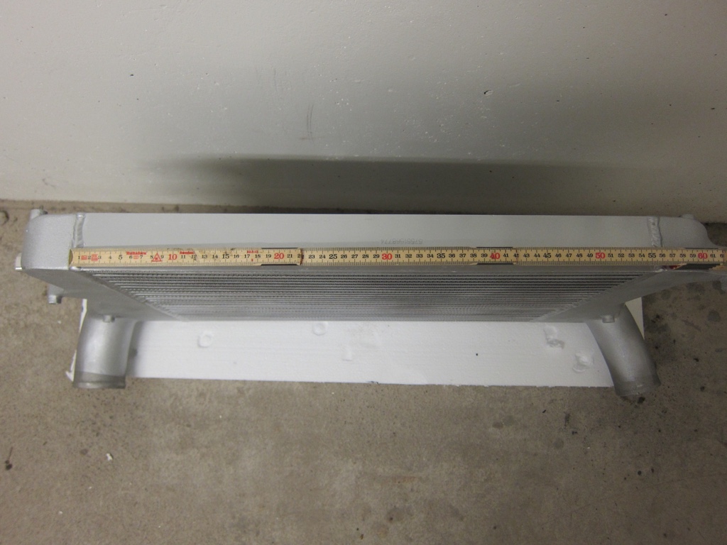

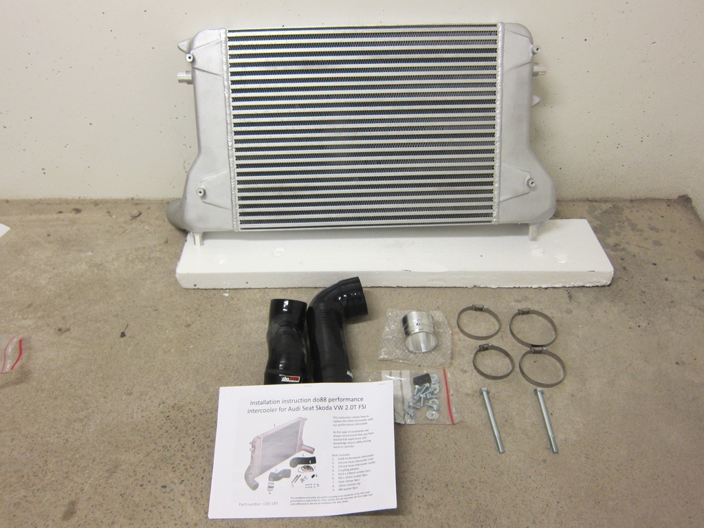

Stort paket med stor intercooler, var inte riktigt med på hur stor den är.
Positivt överraskad, måste jag säga!

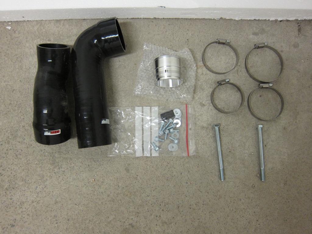

Alla delar som behövs inkluderas samt monteringsinstruktioner (visserligen inte monteringsinstruktioner för min bil, men ändå).

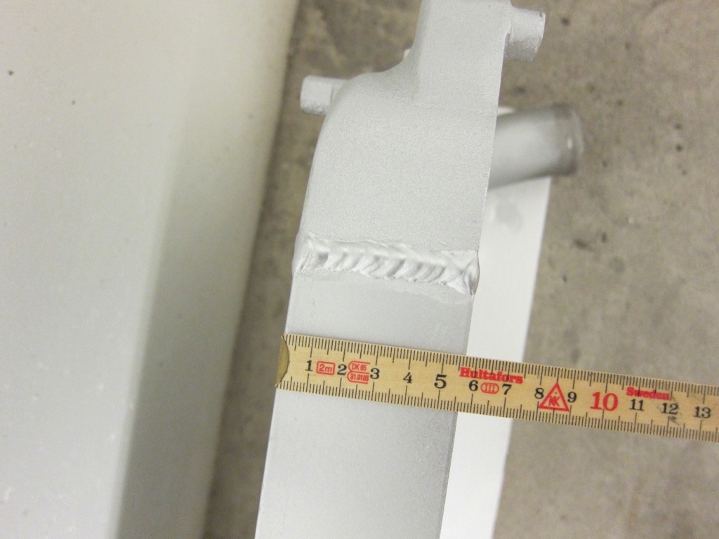

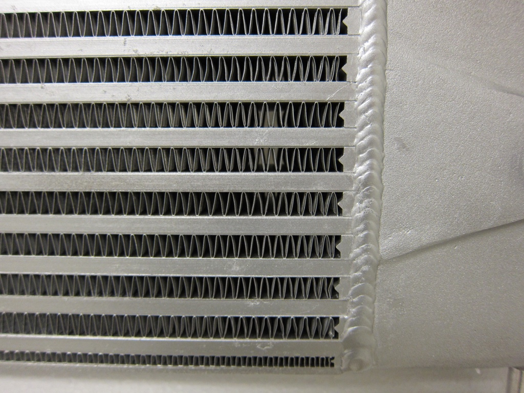

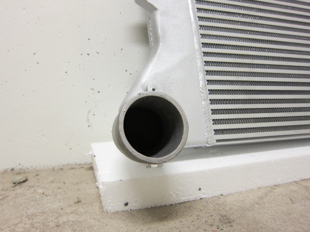

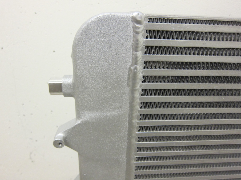

Första intrycket är att den är välbyggd, inga gjutrester, missfärgningar, svetsmissar eller liknande.

Ändtakarna är gjutna i aluminium och svetsade på callpaketet, själva paketet är ett Bar/Plate.

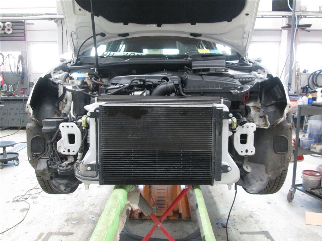

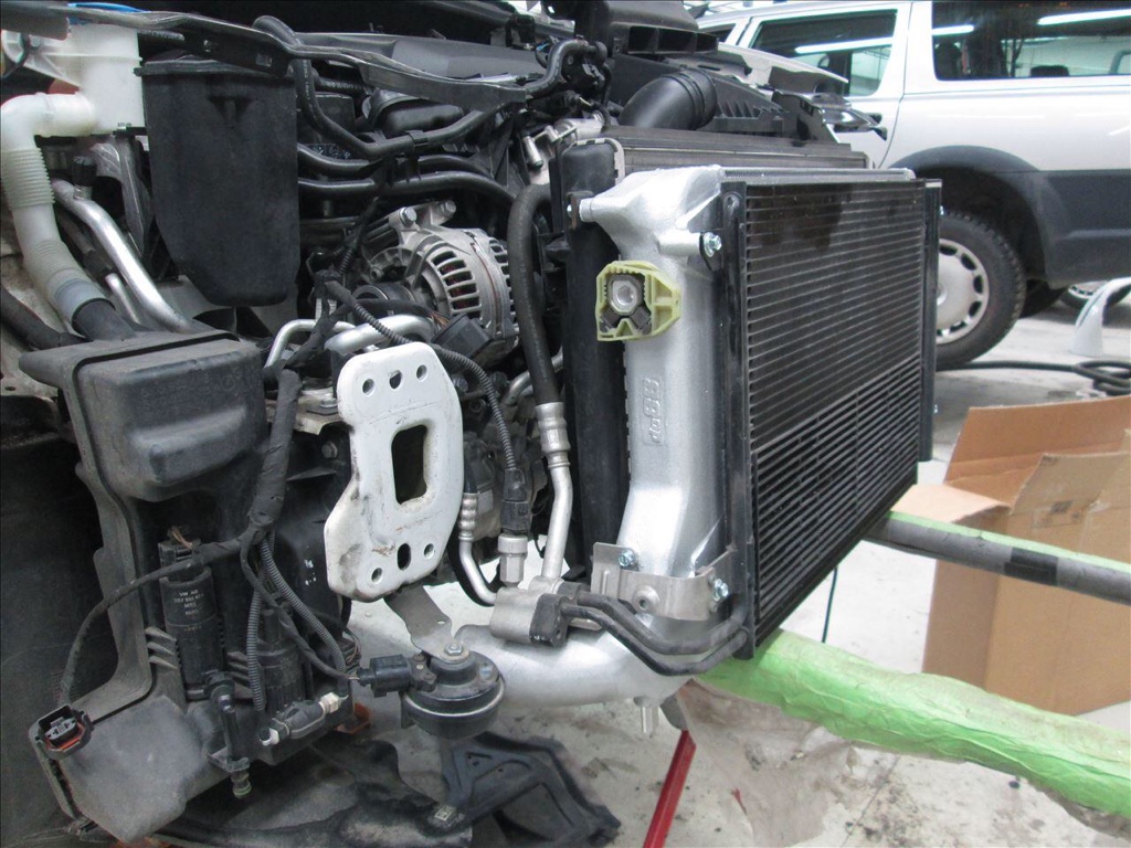

Monteringen utav Do88.se intercoolern gick smidigt och utan problem. Alla delar passade bolt on. (Jag monterade inte själv utan fick hjälp med detta).
Lite bilder från monteringen.
Bifogad fil 5605
Som jag skrev tidigare så är det stor skillnad på original och do88.
Bifogad fil 5606
Inga konstigheter enligt mekanikern, allt passade perfekt.

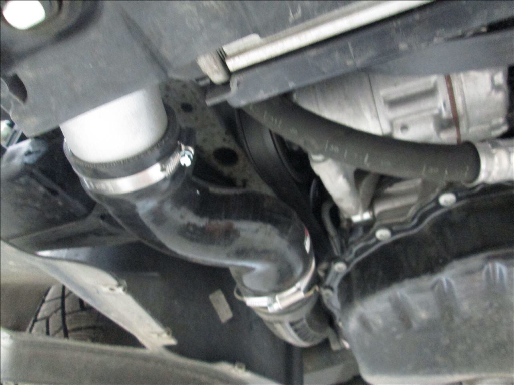

Nya slangar från intercoolern till "pancake pipe".

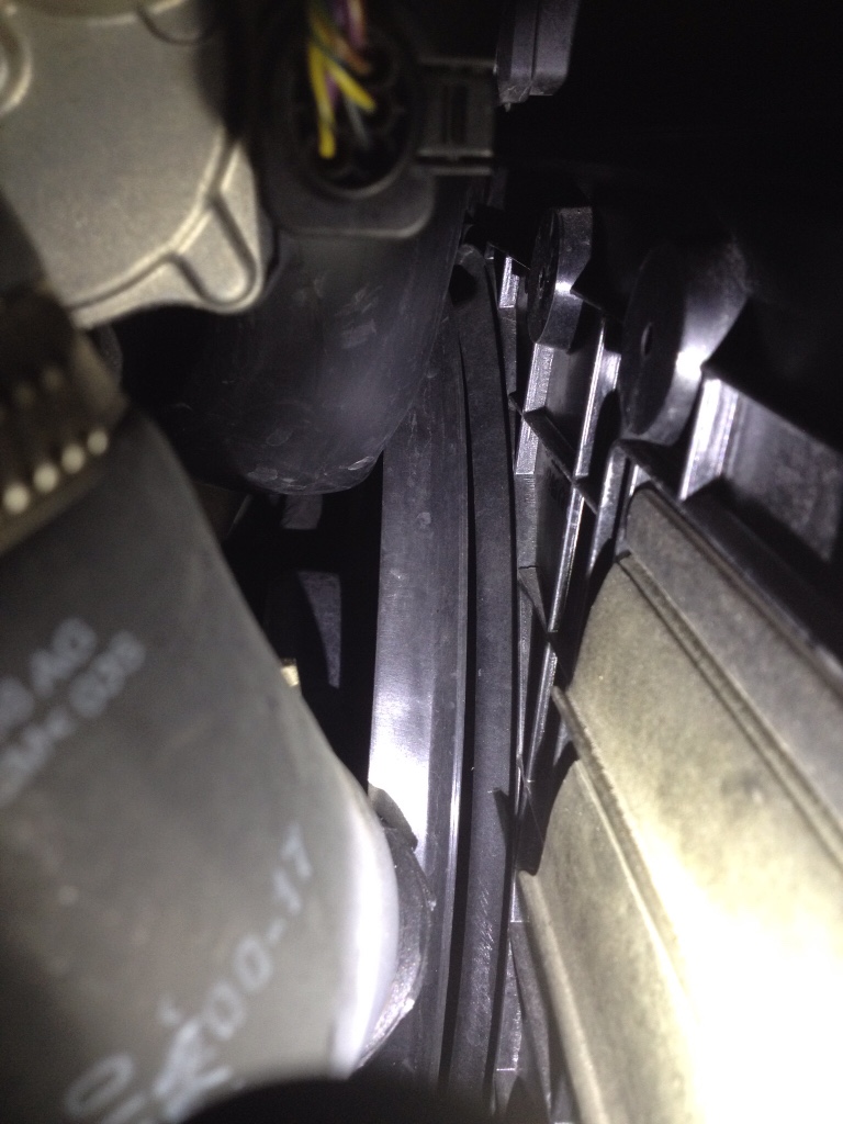

Ett litet problem som uppstod var när vi skulle återmontera original insuget. Plaströret som går från själva insuget till luftboxen, hamnar väldigt nära fläkten. Se bild nedan.
Bifogad fil 5604
Detta pga att intercoolern bygger så mycket in mot motorn så att plastböjen ligger mot fläkten.
Jag valde att ta bort detta rör och kommer att sätta på ett annat mer flexibelt rör, så att fläkten löper fritt. Om man har bytt ut original luftbox så bör detta inte vara ett problem.
