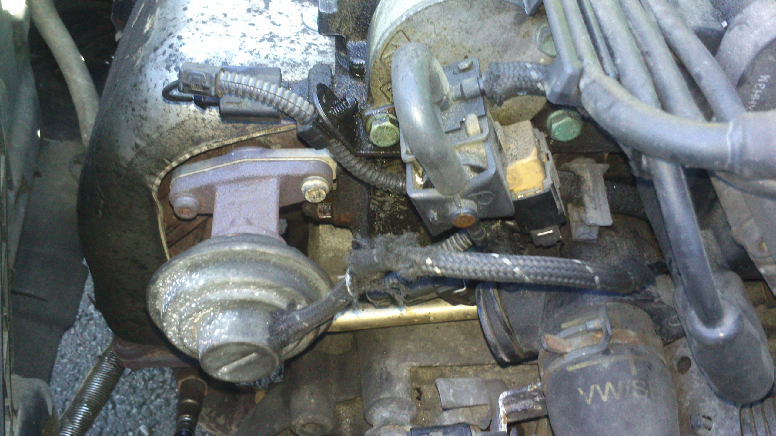

Är nybliven Lupo ägare. Bilen hade inte gått igenom bes pga fel avgasvärdden.
Hör ett ljud som låter som ett avgasläckage. Så jag tänkte att det är det felet som gör att det blir fel värden till lambdan. Troddde det var lätt fixat. Men har kollat och känt och kan inte se något läckage. Kollade lite vid EGRventilen och såg att det var slangar som inte var anslutna. En vacum slang går till insugningsröret och iden är det sug. Den var kopplad till en givare av något slag som satt på sidan av ventil kåpan. EGR ventilen var inte ansluten. Någon som vet och kan förklara för mig hur det skall kopplas ihop. När jag kopplar in EGR ventilen till slangen som går till insuget så blir bilen och gå väldigt dåligt på tomgång.
Katalysatorn är bytt för ett år sedan och lambda sonden oxå.
Jag har llite bilder men är ny här på forumet så jag måste lära mig först.
Tacksam för all hjälp jag kan få Bifogad fil 4588
