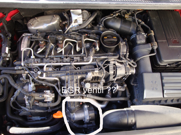

Placering EGR ventil
Har en återkommade felkod P046C00 Avgasföreningslägesgivare. "Orimlig signal". Min fråga är vart EGR ventilen sitter, det är en TDI Golf Plus 2010. Troligen framför motorn ser det ut som men vill vara lite säker innan jag plockar bort den vilket inte verkar va så enkelt. Kanske det räcker att lyfta på locket för själva lägesgivaren, det kanske kärvar. Men som sagt vart sitter den ??
Jodå, det är en kombination av EGR och gasreglage. Ska plocka ner den och kolla. Fick info från firman som rensade felminnet att de har bytt många EGR ventiler på VW bilar av nyare modeller, och jag har läst runt och kollat på nätet, och detta är ett MYCKET vanligt fel på VW bilar. Återkommer med fortsättningen.....Ett PS, har en Volvo 245 som snart gott 60 000 mil, har bytt tandrem samt en lambasond, och såklart slitdetaljer runt om....men den har ALDRIG trasslat, jag har nog blivit lite bortskämmd *L*. DS.
Den sitter inbyggd i avgaskylaren, dvs baksidan av motorn. Du måste plocka bort partikelfiltret.
Hej, jo jag såg det när jag kollade närmare.....får se hur jag kommer åt det då..ska krypa under...det som nån sa till mej är ju gasreglaget. *L*. nej såg ju vacumklockan så nu vet jag vart det sitter. Tack för infon i alla fall..
