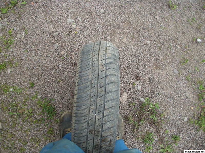

		Började på väg hem från Danmark förra veckan. Skakar rätt ordentligt i ratten vid vissa hastigheter (ca70 o 110)  typ som man håller på o tappa ett hjul. Känns som det kommer från vänster fram. Sen ibland när man gasar på så känns det nästan lite som bilen halkar på diagonalen om ni förstår vad jag menar? Har inte kört på nåt så jag tror inte det är balansen. Nyligen bytt hjullager och bromsskivor så inte det heller. Funderar på spindelleden eller stötdämpare? Använder bilen dagligen och har inte tid eller ork att byta del för del. Någon som känner igen symptomen och har nåt tips så vore jag tacksam.

		Cord (?) brott på däcken/däcket?Bifogad fil 3914
		Tack för förslaget, men dom är ok. Efter div runtsurfande börjar jag själv luta åt drivknut/axel. Har kollat bildelsbasen och en hel axel ligger på 800. Kan va värt o byta hela skiten om man bara kommer åt o få loss den. Läst nåt om nån sorts balansvikt också. Funderar på om det är den lilla ``gummiklumpen´´ som sitter på axeln strax efter knuten. Har varit borta och inte hunnit kolla på bilen än.

		Om det nu kan intressera nån så är problemet löst. Mini_me  var på rätt spår. Det var en kombination av cordsläpp i båda BAKDÄCKEN och kass spindelled vä fram. Däcken är hyfsat nya, men det kunde bero på tung last i kombination med fel tryck sa polarn. Jaja man lär sig nåt nytt hela tiden.
