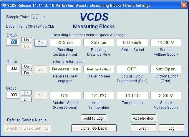

mina sensorer verkar ha fått sig en känga o systemet börjat pipa då o då med P-knapp blinkandes. Genom vcds har jag lyckats fånga felet och verkar som en av sensorerna får för lite ström (3.2V när den borde ligga på 10-15v enligt vcds).
Problemet är isf hur får jag veta vilken sensor det är, eller om det är modulen som spökar?
Se nedan för dump från vcds; group 003, sensor voltage supply.
