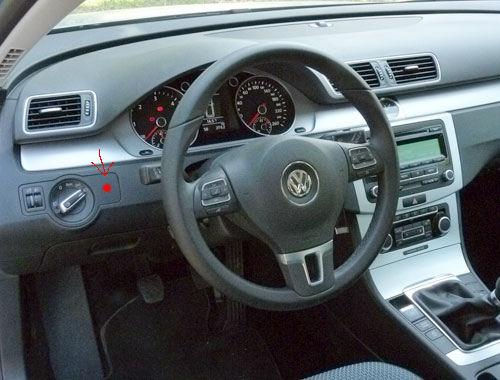

Jag kör Passat 4M TDI Variant 2012 och plockar också styrningen till relät från stift 11 och det funkar bra. Nästa problem är att sätta en strömbrytare för att välja om man vill ha extraljusen på eller ej. Den naturliga placeringen hade kanske varit i mittkonsolen på en "ledig" plats under en täckbricka men under alla brickor sitter redan "nå't" som man antagligen inte vill ta bort? (ser ut som förinstallerade brytare utan knapp..). Någon som har förslag på en bra placering av brytaren?
Bredvid ljusvredet , där var handbromsknapen satt på tidigare modeller.
Fäll in en rund brytare där, finns att köpa på ex Laitis.
Så jobbar vi. ;)
