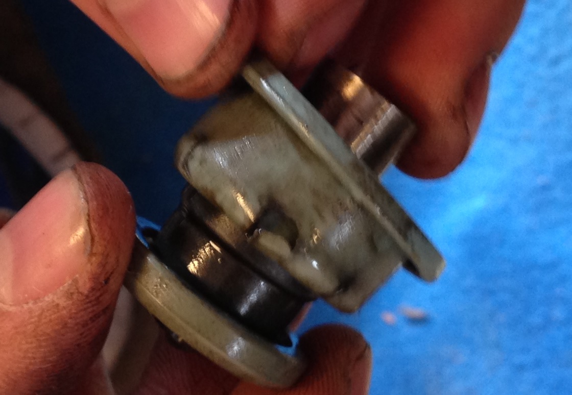

Åkte till OK för att hissa upp bilen så jag kunde byta ventilen. Plocka ut den gamla och fick se att det var flera hål i den(se bild)
Bifogad fil 1771
Satte sedan dit den nya ventilen. Och nu är felkoden borta och bilen piggare än någonsin :D:D
