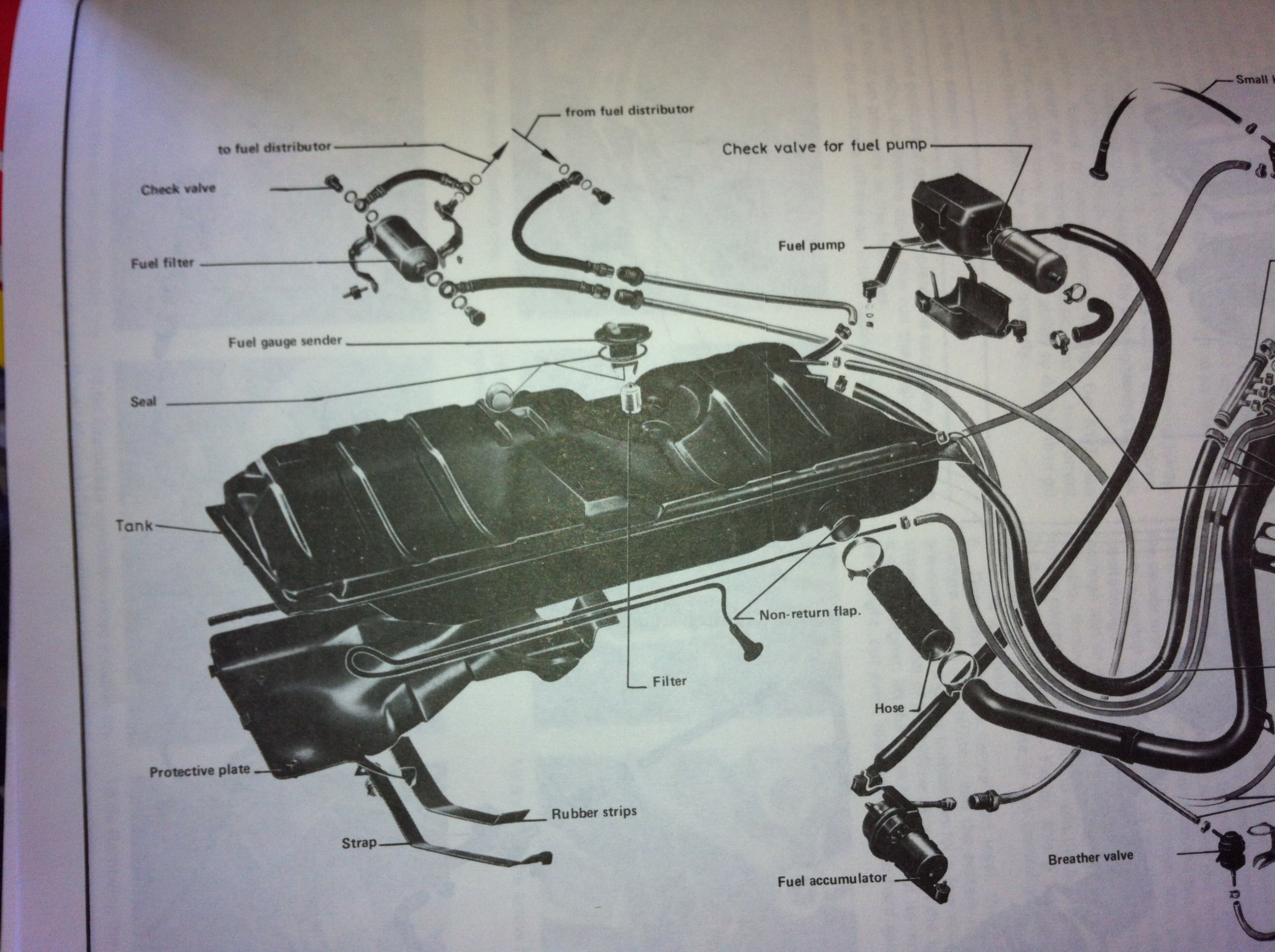

Hittade ett filter som tydligen ska sitta i tanken på GTI Och dieslarna 1977-1983 på Mk1:an.
http://www.vag24.de/epages/61870722....ccc_431201511a
Mer än jag visste faktiskt?
Stämmer det?

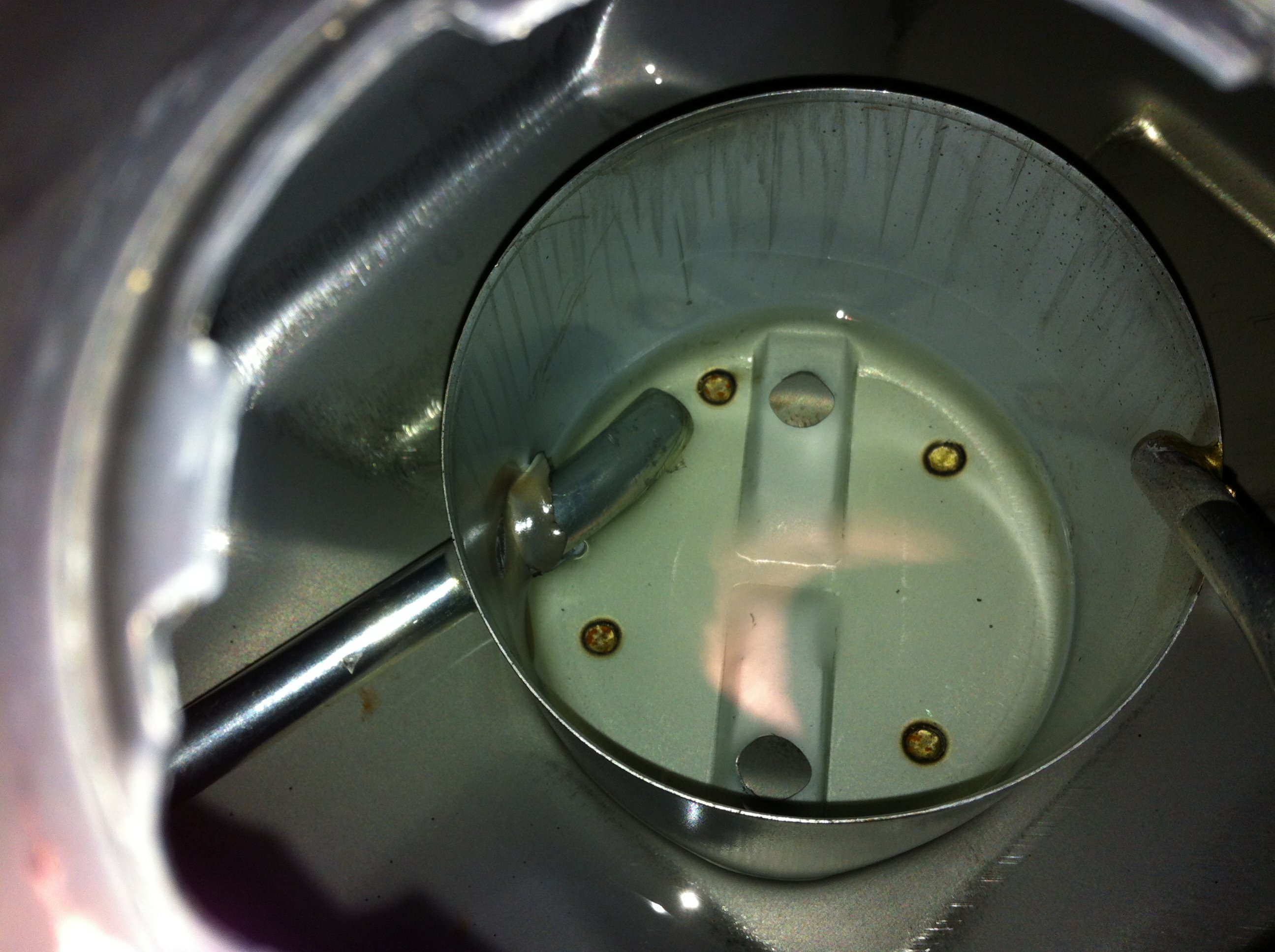

Jag byte tanken för ett par år sedan och tänkte inte alls på det, och nu så får jag skräp i pumpen.
Färgflagor som lossnar och sätter igen pumpen, var en ny tank men icke original tank.. Kanske skulle lagt på lite mera pengar på en gång och fått en orginal?
Ska denna sitta i tanken?
och tror ni att den går att sätta dit på min icke originaltank, nu efteråt?
För er med ETKA heter den 431 201 511
Bilen är en GTI 1980.
