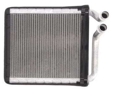

Det verkar som att jag måste byta värmepaket på min Superb 2.0TDI 170.
Kan inte vara så mycket annat. Inga felkoder med VCDS, alla spjäll rör sig som dom ska och spjällen för varmluften till värmepaketet öppnar för fullt, kylartempen ligger stadigt på 90 grader, dieselvärmaren och allt däromkring funkar som det ska utan felkoder.
Men jag får mellan 5-15 grader varm luft i utblåsen i bilen. Så det måste vara värmepaketet som har geggat igen, verkar vara rätt vanligt.
Men till min fråga, hur mycket vatten kommer det rinna ur när jag lossar rören till värmepaketet nere vid fötterna vid förarplatsen?
Måste jag tömma kylsystemet först för att inte få en sjö i bilen?
Värmepaketet är ju lägsta punkten på hela systemet så rimligtvis så rinner väl allt ut den vägen om jag inte tömmer systemet först?
Det verkar vara samma värmepaket som till Passat av samma årsmodell.
Bifogad fil 13825

Nytt värmepaket sitter på plats nu och det kommer varmluft i kupén som aldrig förr.
