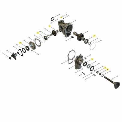

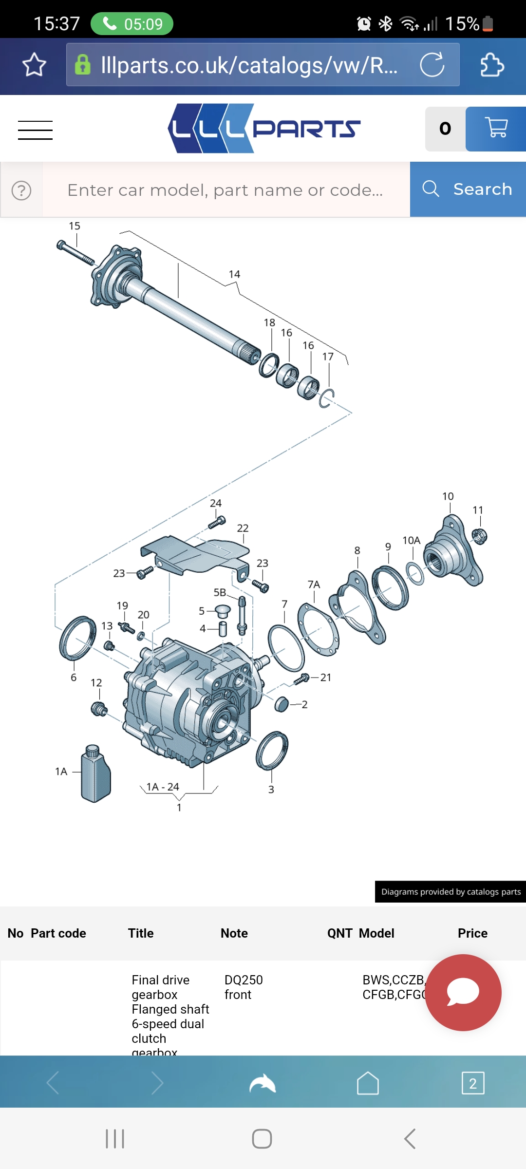

Tjenare nu behöver jag verkligen hjälp med min vw passat alltrack 2013, Är nämligen så här att den trycker dsg oljan in i fördelningslådan och överfyller den så det läcker ut ur avluftningen på den. Någon som vart med om detta innan hittar inge om jag söker runt om detta problem
en liten ide dock är om dsg dq 250 lådan har en avluftning åxå och den är igen täpt och på såvis bygger för högt tryck så de trycker oljan in i fördelningslådan
Vet att de sitter en pack box nr 35 på fördelningslådan bilden och nr 18 på den andra bilden
Skulle det kunna komma därifrån
Har haft en på verkstad och dom hävdar att det kommer från dsg och är det är förmodligen den packboxen
