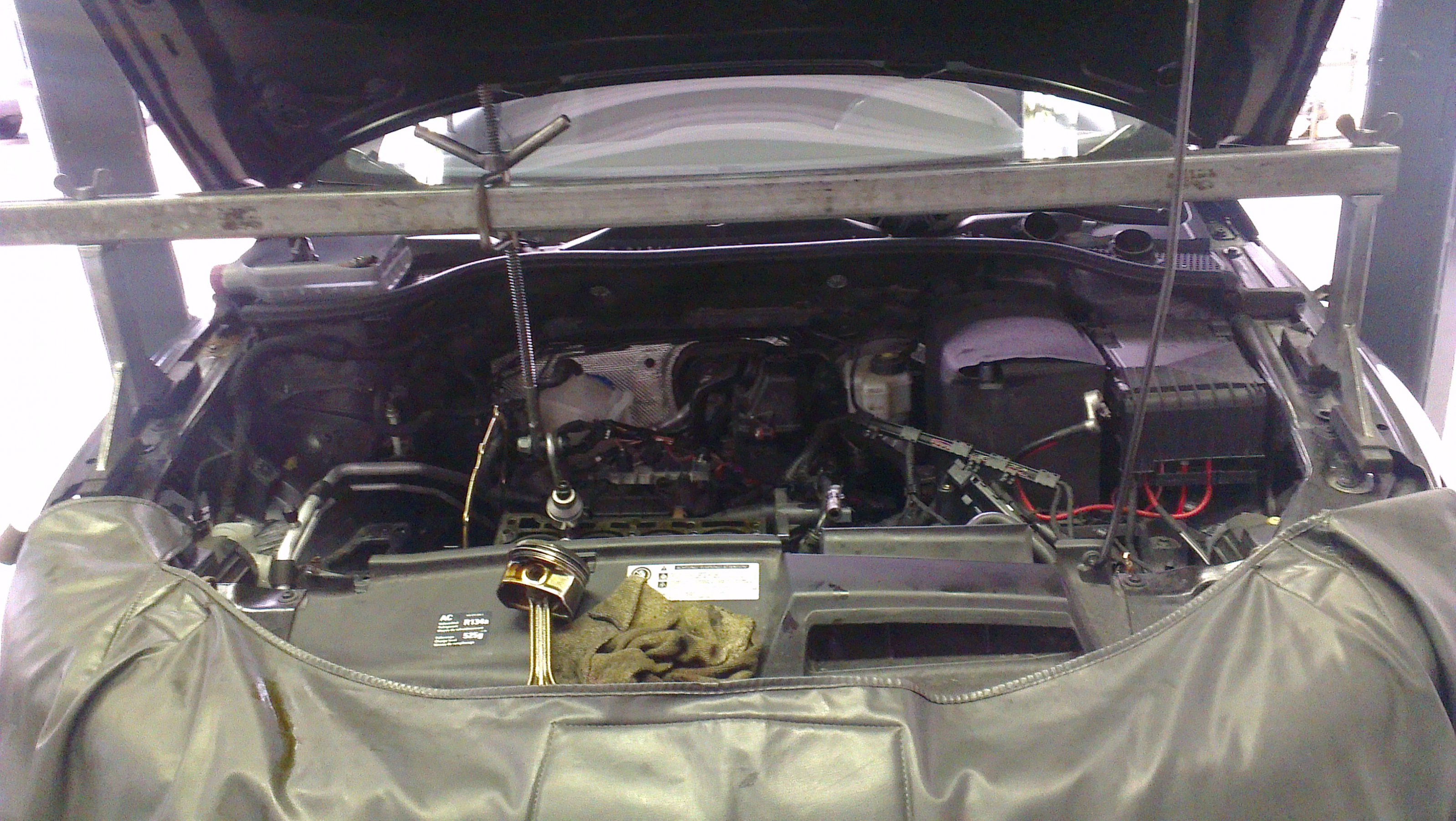

Mitt i ingenstans precis utanför motorvägen lyckas jag få ett nr till en lokal Bärgare som lastar på roccan och kör oss 12 mil söderut till en auktoriserad vw verkstad. Där tar vi in på hotell då kl är mkt och direkt på morgonen åker jag in på verkstan där jag får en diagnos me massa felkoder.
På cylinder 1-4 . Misständning mm. Tar då ett komptest där cylinder 2 ligger på endast 3 bar medan övriga är på 9.9

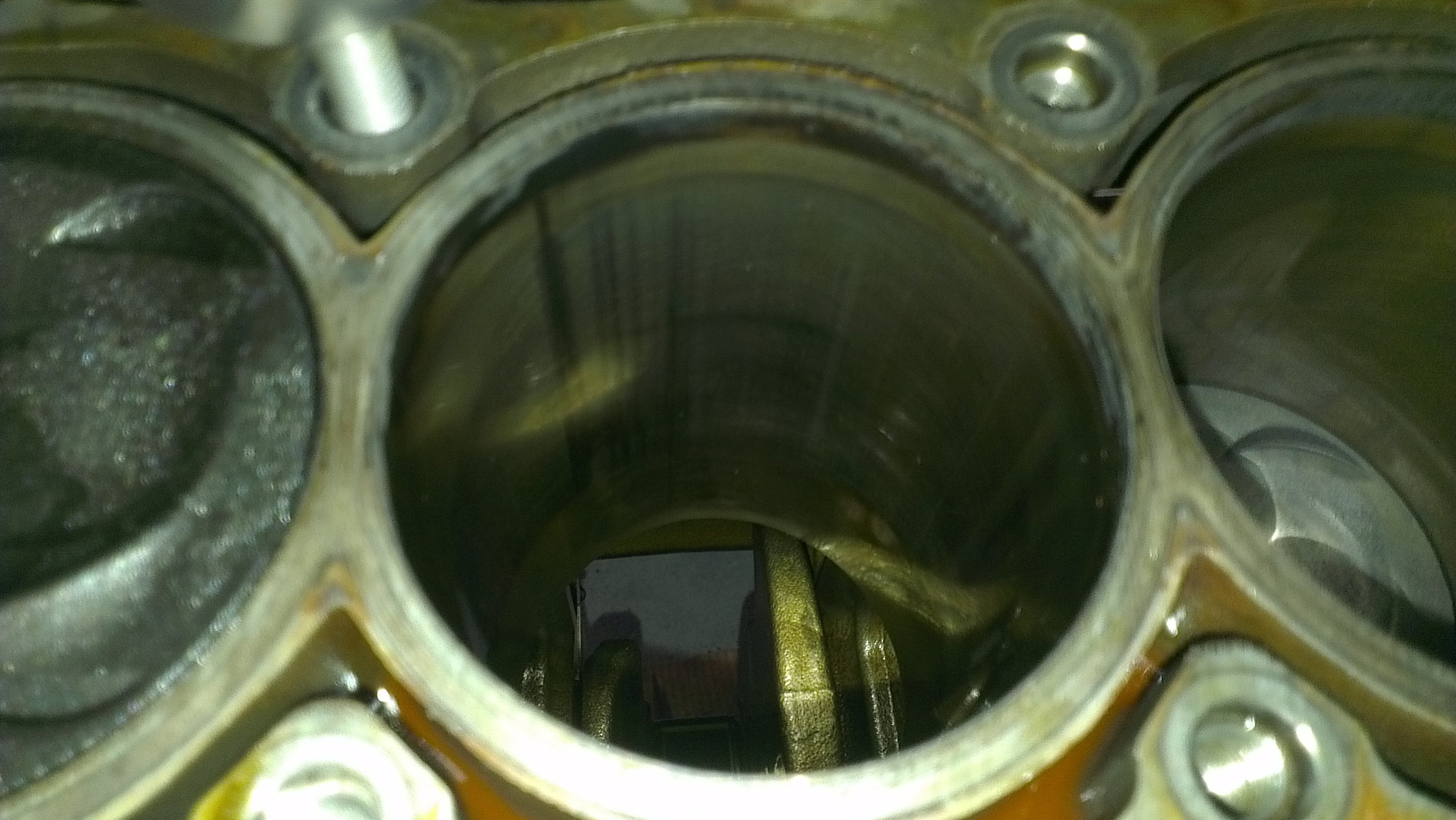

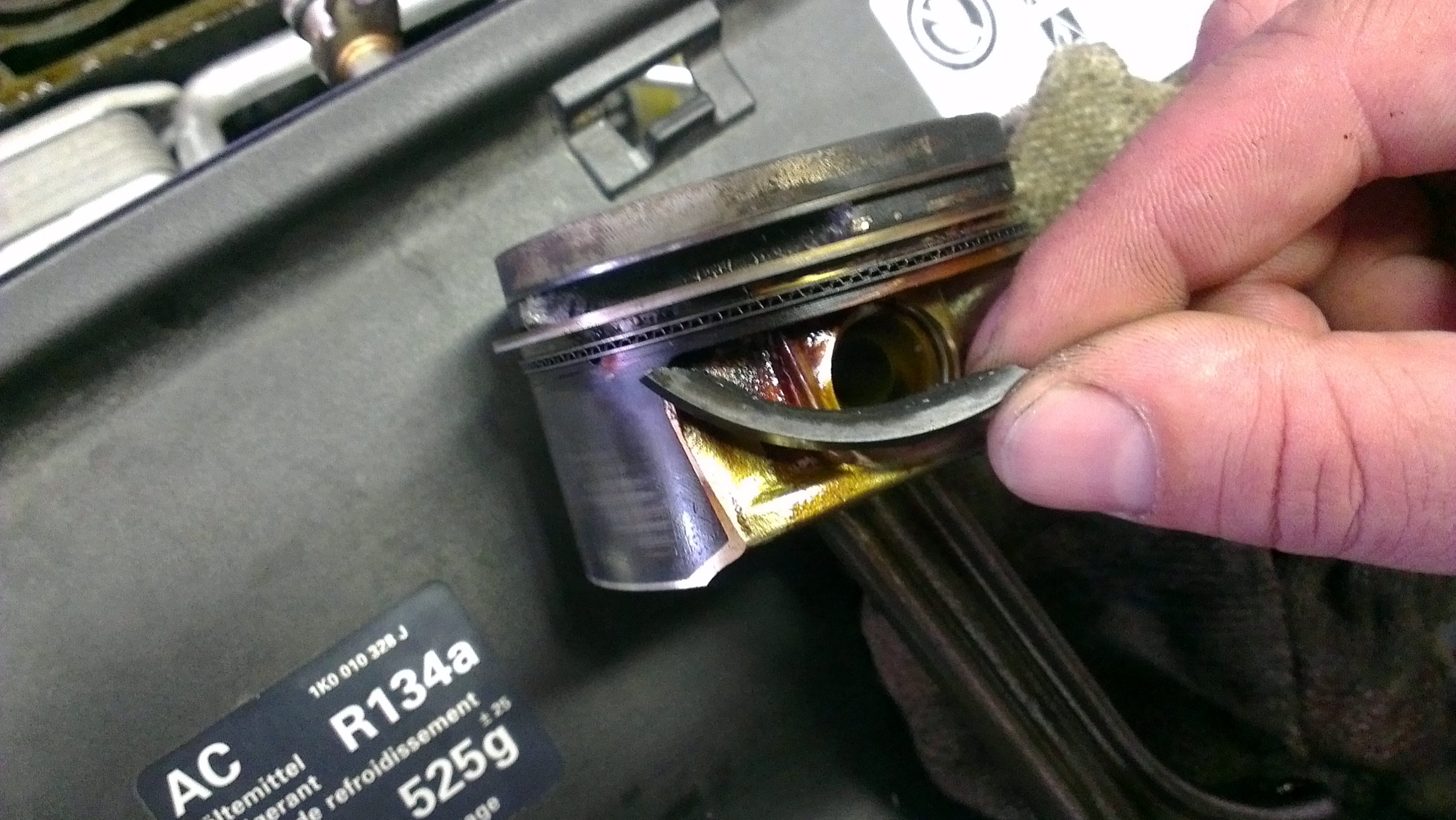

Då försöker jag få kontakt med svenska vw för att få hjälp i ärendet och får klartecken att låta kroaterna söka vidare fövidare fel tar de av toppen och då visar det sig att kolven på 2 an spruckit, och gjort ett par ordentliga repor i själva cylindern.
