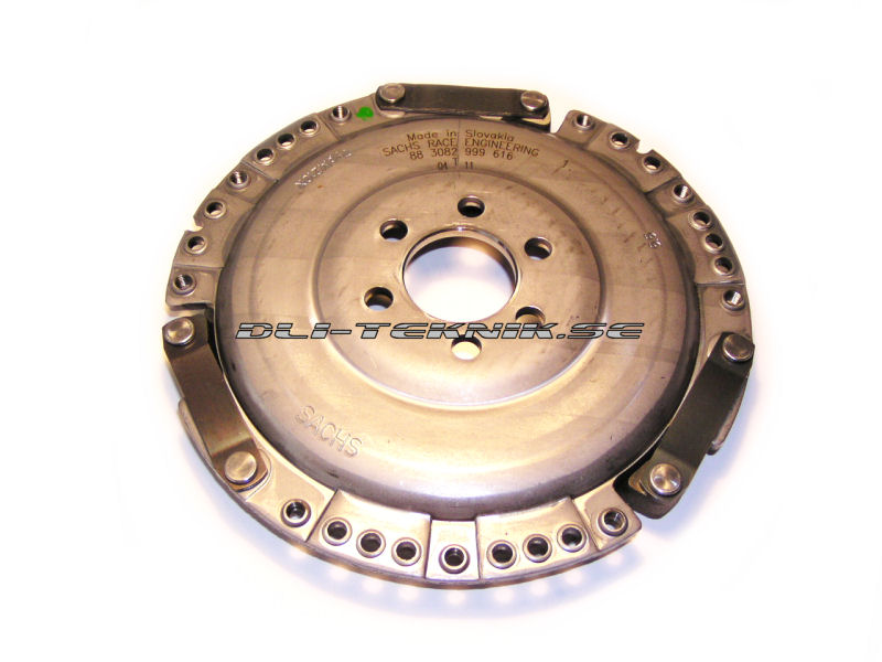

    Vad måste jag tänka på om jag nu byter svänghjul? Kollat en hel del på ETKA och skroten. Men bulthålen till lamellen verkar skilja från 6st hål till 9st?
    Men är de så att alla hål finns i tryckplattan sen istället?

    hade kört på 210mm kopplingen.. 190mm varianten är verkligen riktigt trött på alla sätt å vis och används inte på annat än gamla 1.6l spisar med förgasare.
    svänghjul, finns massor av 210mm hjul som passar, alla med 6 hål.. vet inte riktigt vad du menade med "bulthålen till lamellen", men om du menar svänghjulsbultarna så är det bara vr5/6 som har 9st, alla 4-cylindriga spisar har 6st.
    tryckplattan bör passa på vilket 210mm svänghjul som helst, JAG har då aldrig noterat att det skulle skilja något på själva tryckplattans infästning mot svänghjulet på dessa.

    Då är jag med, här har du de jag tänkte på.
    210mm
    mitt 190mm
    Antar dock att de är så simpelt att de bara skippat att göra de hålen? :P
    Då man bultar tryckplattan på motorn så är det den som har 6 bulthål. Svängjulet för 210mm koppling bultas sedan i tryckplattan med 9st hål.
    VR5/VR6 har 10st bulthål i sina svänghjul.
    Bilderna i länkarna ovan är alltså fel med tanke på hur det ser ut på dessa bilar. Sachs Performance tryckplatta ser tex ut så här:

    Så sant, men som med allt annat på ebay är de väl att de har bilder som felar.

    haha, ja jäklar, det är ju bakvänd koppling på dom där.. =D

    Fick svar på mailet jag skicka, är en illustration av grejerna
