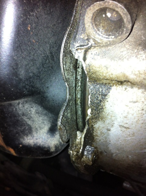

Var ju en del vägarbeten i Solna på väg ner till BR, och speciellt en asfalterad överfart av en refug där det tog i lite extra (per och stefan kan voucha om det med sitt asgarv i bilen bakom :P). Oljetråget var helt, men när jag bytte olja idag hittade jag en "liten" skada... Så nu är det inte bara Henriks golf som har BugRun scars
Så nu letar jag en 02A låda med lite roligare utväxling, typ AYK eller helst ännu mer tätstegat, någon som sitter på en sådan?
