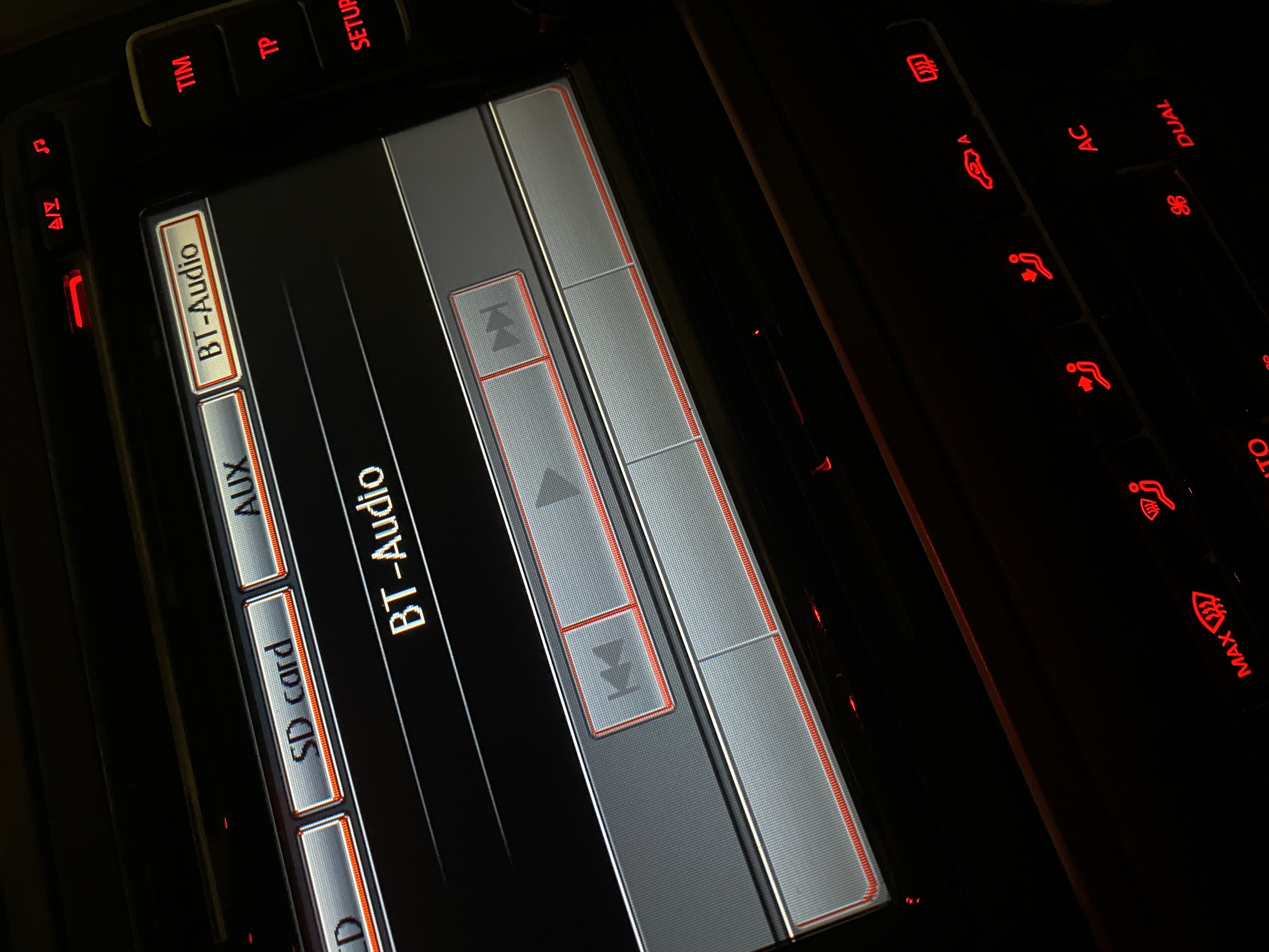

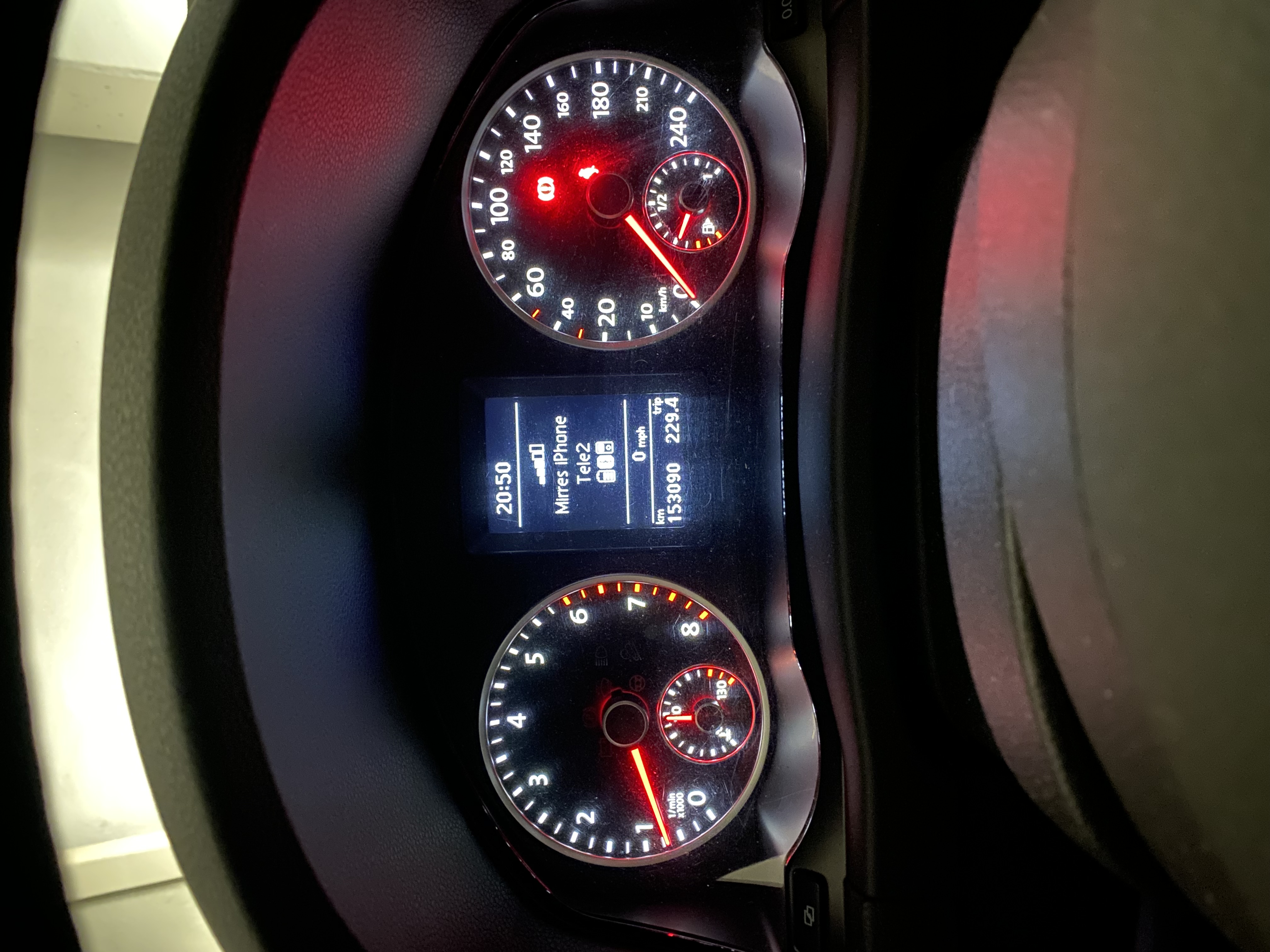

Bluetooth modul oem problem
…..aaksjbe

Noll felkoder i VCDS

Jag har installerat ett gäng BT enheter till RCD och RNS 510 men det är ett tag sedan, kanske 7 år sedan jag gjorde den senaste. Det här är ju en ganska gammal teknik numera sedan MIB kom och BT sitter inbyggt som standard. A2dp är ju protokollet för att kunna streama musik, annars är det endast HF för telefoni så funkar streamingen är allt egentligen ok i den där världen. Vissa bilar jag skulle uppgradera från endast HF hade inte kablage med stöd för 2 kanaler så då kunde man bara streama i mono. Men det gick ju såklart att bygga om.
Jag minns inte i detalj längre men kombinationen SW version i 510 och BT modulen är det som behöver vara kompatibelt som jag minns det. Det kan också ha varit i kombination med vilken version av Android eller IOS man använde men det problemet är nog borta nu. Testa annars att streama från en annan telefon. Goggle lär ha svar på detta.

Rcd510 visar inte låttitlar. Rns510 gör det..
