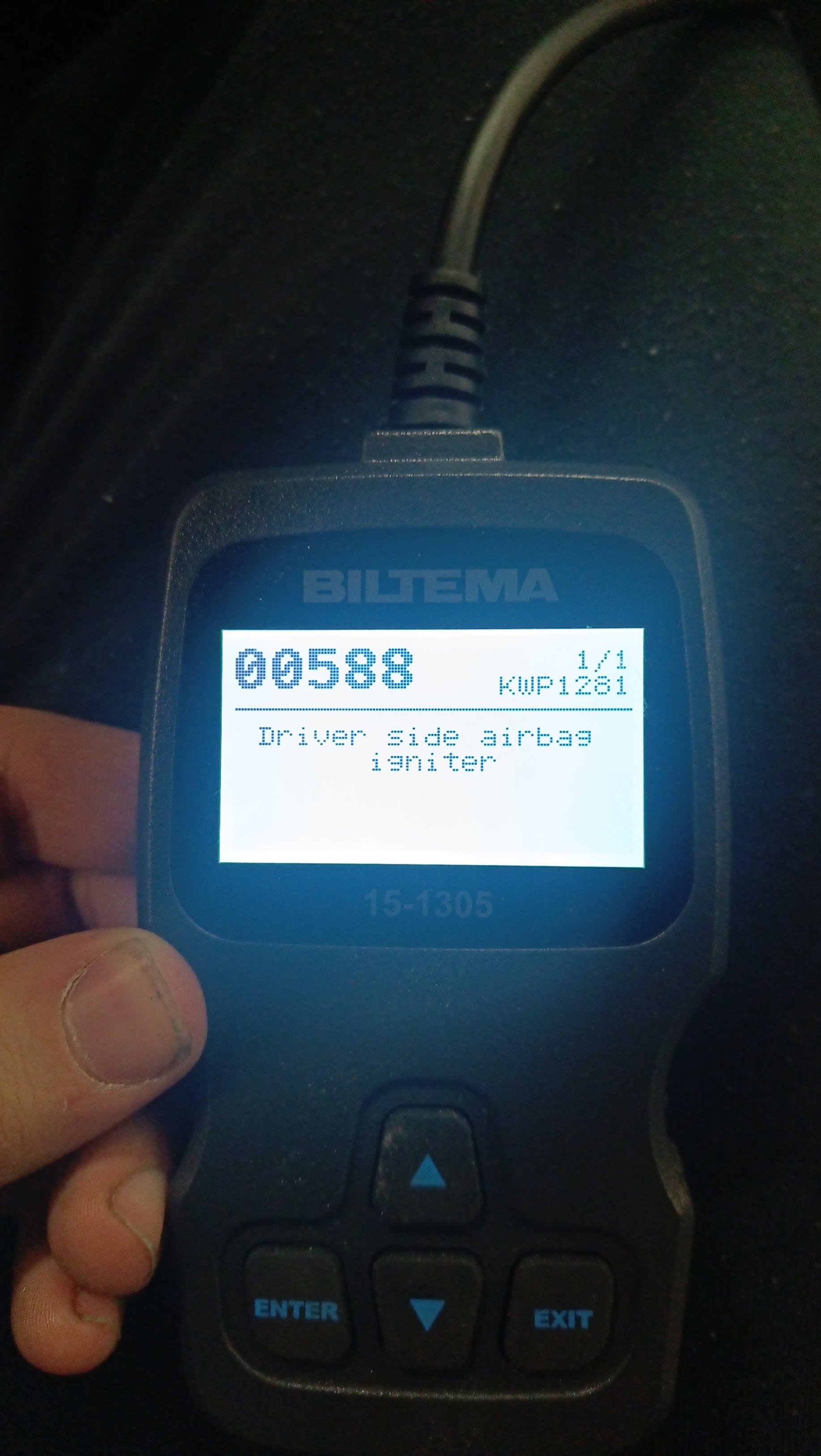

    Felkod 00588 Airbag
    Tjena
    Har läst ut felkod 00588 vilket jag läst mig fram till ska ha å göra med klockfjädern/airbagrullen/släpringen eller vad man nu kallar den. Köpte en ny och felet kvarstår. Airbag lampa lyser samt tutan fungerar ej. Kommer fram ström till kontakten under ratten där man kopplar in klockfjädern. Samt går fram ström till tutan.
    Vad kan man kolla härnäst? Är en eftermarknads klockfjäder ifall det skulle göra någon skillnad men den har rätt OEM nummer.
    Någon som varit med om liknande eller har någon tanke i vart felet kan vara utöver klockfjädern.
    Gäller en VW vento 1.8 1996
    Mvh Herman

    Har du raderat felkoden efter bytet?
    Och om inte jag frågar kommer någon annan göra det. Bilmärke, modell, årsmodell, miltal underlättar att kunna ringa in typiska problem…

    Är detta en så där VW bil?
    Eftermarknads? Då är det garanterat fel på den nya du monterat, eller så har du köpt fel..
    Till säkerhetssystem är det BARA OEM som gäller!!!
    Beroende av bilmodell så är det vissa som har släpring och stol på samma slinga..

    Japp raderat felkoden men den kommer tillbaka direkt. Skrev lite hastigt igår så glömde så klart det viktigaste. VW vento 1.8 1996. 23tusen mil.
