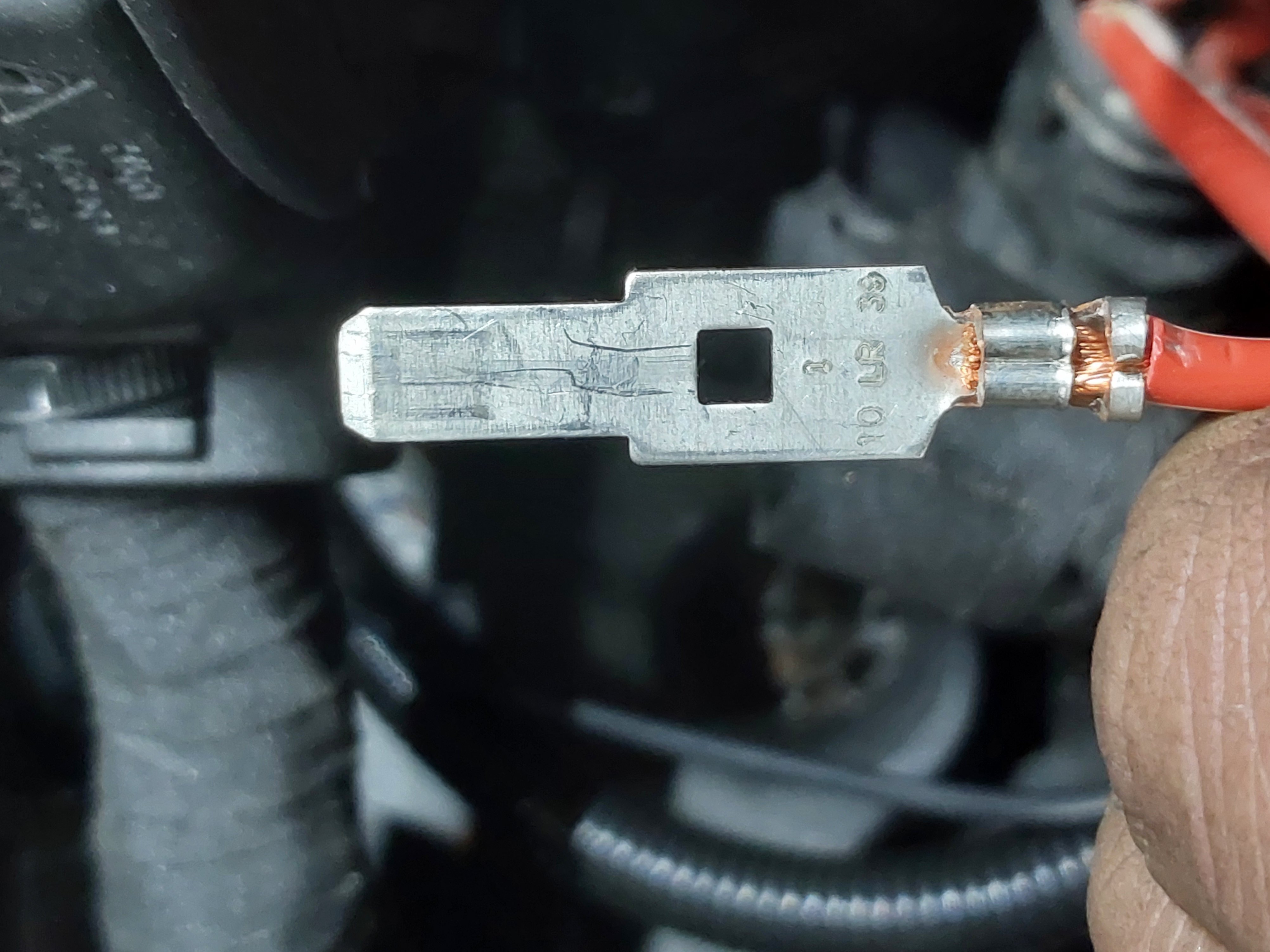

    Hej har kopplat in extraljus på passaten och använt befintliga lediga relähållare och säkringshållare men jagar nu med ljus och lykta efter dessa kabelskor som är till säkringshållarna för "Japan" säkringarna är de någon dom vet vart jag kan hitta dessa förutom i usa?

    Ja vad brukar man kalla lödan med alla säkringar och relän? Gäller säkringarna i motorrummet. Ringde lokala vw och dom visste ingenting. Kollat med kgk och hc cargo dom hade heller inga

    Efter att ha hittat stiften på någon konstig sida ifrån Ukraina hittade jag ett vw nummer 000979260E de blir dock en reperationskabel som kostar 180kr har även hittat att chrysler har likadana som heter 3843386 ser ut att vara rätt men inget jag kan bekräfta dom fanns att beställa ifrån usa men skulle kosta ca 400kr innan dom låg i brevlådan hemma dock ett paket med 25st kabelskor. Det slutade med en tur till lokala självplocken där jag hittade kabelskor ifrån en skrotad passat ville egentligen inte skarva kabel men så får de bli denna gången

    Det är kanske lurigt att söka utan rätt namn? Inte för jag vet vad det heter dock men nån lokal bilverkstad i Sverige lär ju inte beställa ett pinnpack med kabelskor från varken Ukraina eller USA.
    Om du löder och kör krympslang har du en skarv som håller i evigheter.

    Jo men de är just det vem som tillverkar åt vw? För vw verkar bara ha reperationskabel och inga lösa kabelskor skrev artikelnr från vw och chrysler om det är någon mer som letar. Jobbar som mekaniker på lastbilsverkstad och ingen av våra leverantörer har dessa i sitt sortiment tyvärr. Skarva kablar är inga problem mer en princip sak att jag ser de som sista utvägen

    Jag tänker att den typen av produkt borde vara generisk, alltså sitta i många andra bilmärken utanför VAG gruppen och kanske i andra applikationer. Men det stämmer nog 100% att VW inte säljer dem lösa över disk.
