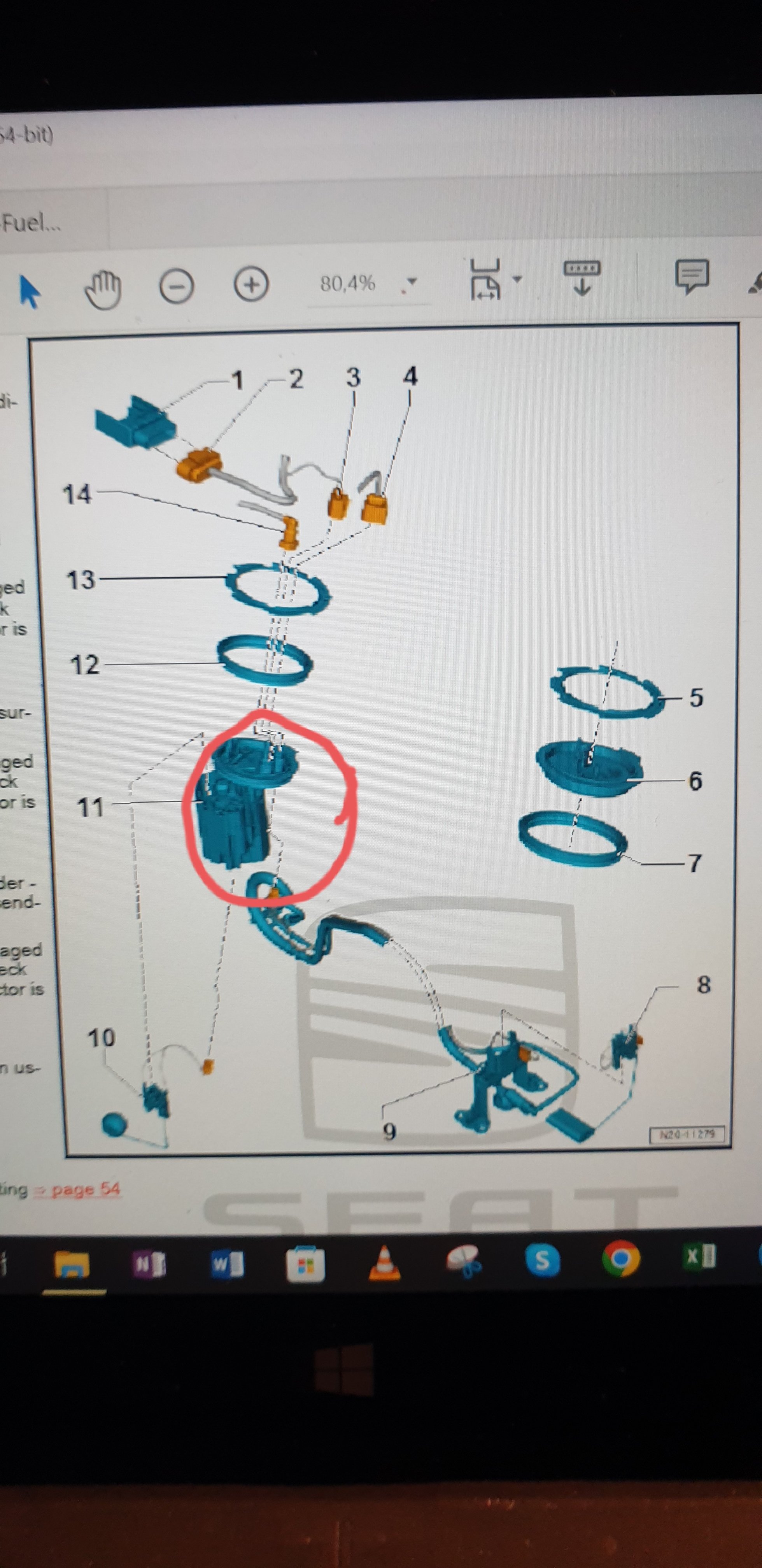

    Har ej gjort det själv på mk7 men i min erwin-manual står det:
    11. Fuel delivery unit.
    With integrated fuel filter; fuel filter cannot be renewed separatley.
    Se nr 11 på bild fr Seat mk3 manualen.
    Såg lika dant ut i mk7 manualen.
    Namn:  20221024_160930.jpg
Visningar: 168
Storlek:  804.3 KB
    Sitter väl i tanken.
