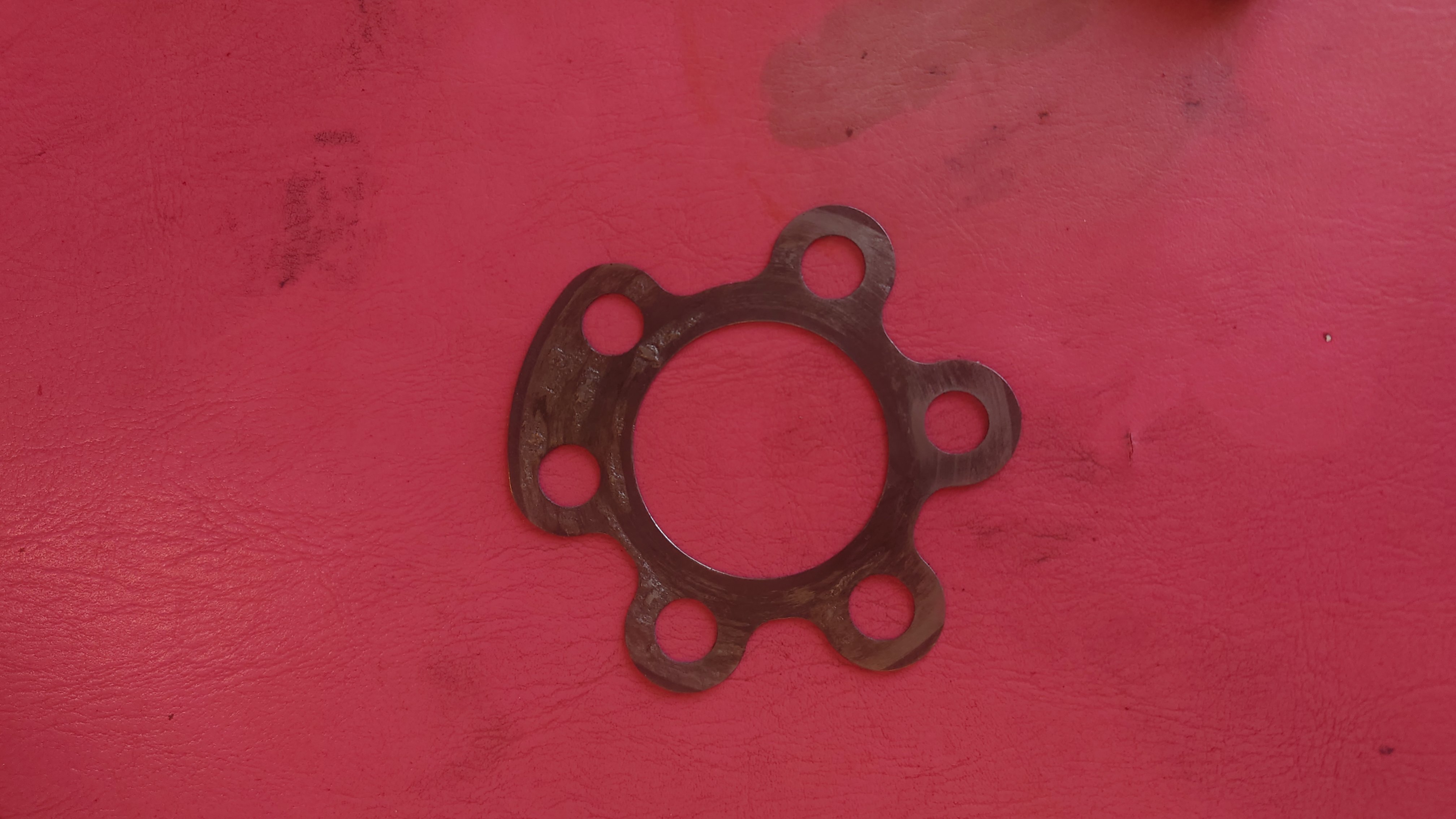

    Hade ett litet haveri med ett svänghjul som lossnade på min rallybil.
    Motorn är en ABA-topp och 2E block och detta schims används mellan veven och svänghjulet.
    En bildsök gav mig numret 055141069C men det är inget som varken lokala VW eller Skoda-handlaren får rätt på i ETKA. Kan inte hitta något annat nummer heller. Det bästa hade väl varit att hitta en exakt motorkod att kika på.
    Någon som vet var den kan sitta?

    Det där är inte så mycket ett schims som en bricka.. som sitter bakom svänghjulsbultarna, för att dessa inte ska vibrera lös, dvs på andra sidan svänghjulet mot bultskallarna.
    Nya bultar är också ett MÅSTE då dom är sträck och tätande med locktite.
    Brickan ifråga användes hursom främst på tidiga bilar 84-91 med 020-låda, och bakvänd koppling, där tryckplattan är bultad mot veven, men följde sen med även på 02A-lådorna i något år, för att sedan slopas på mk3/mk4 golfarna.. så det funkar bra att köra utan den också, sålänge du köra nya bultarna och rätt moment används.
    Nya bultar är också ett måste då dom är sträck och tätande med locktite.
    Vi kör ARP-skruv.
    Varför den varit monterad där den varit vet jag ej, men Ultra Motors har ju satt ihop ett par sånna här. Får gräva i det. I vilket fall behöver jag en ny och det verkar inte så enkelt.

    Som Mattias säger, den skall sitta på samma sida som bultarna och är inget shims. Den har strukits från ETKA för alla modeller numera och behövs inte, iaf inte om man använder nya VW-org skruvar.

    Tack, då kan jag sluta leta här hemma.
    Och får jag vänta tills den jag beställt från Estland dyker upp
