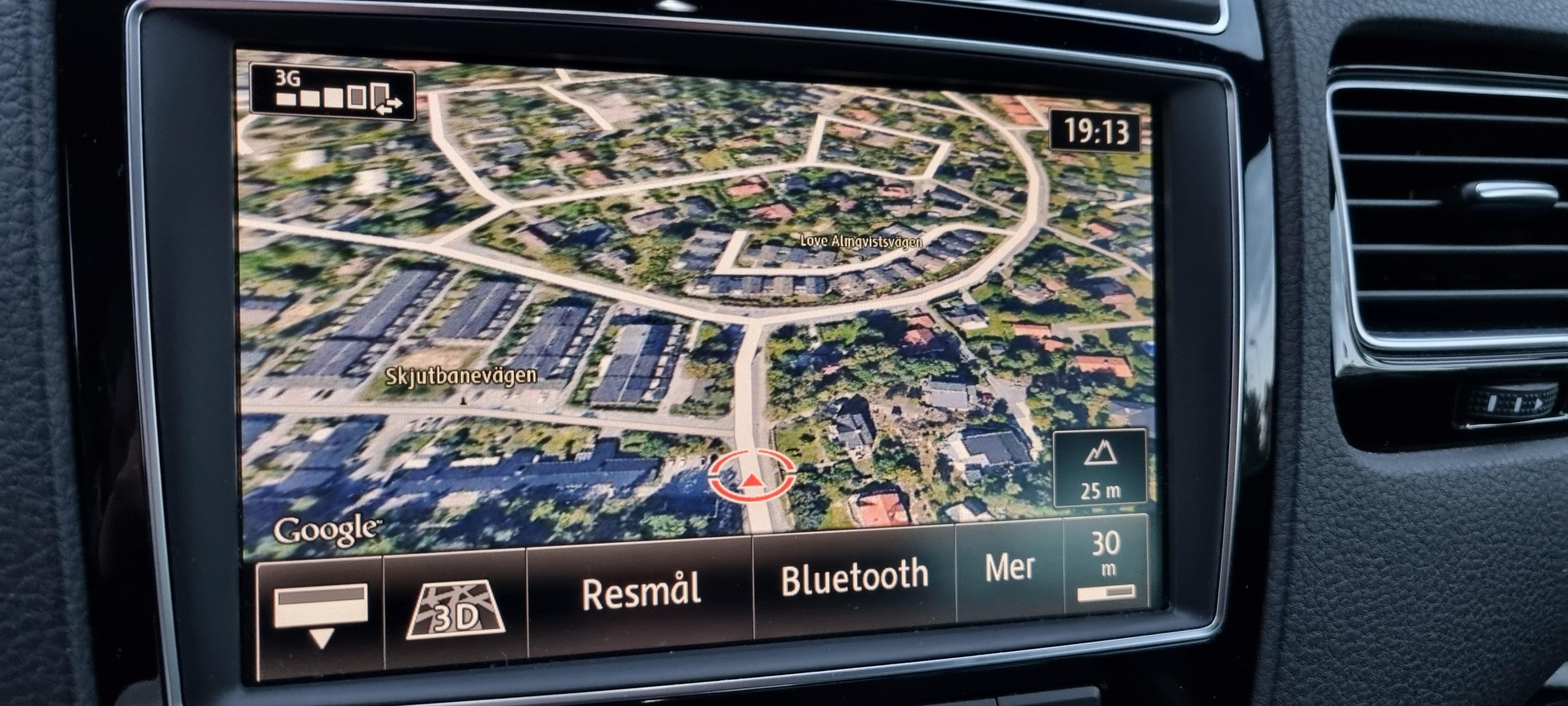

Google Earth tillbaka!
Vill gärna tipsa en ett hack som alternativ till Carplay och AA, om man har en enhet med CAR-NET som Volkswagen stängt ned. Så är fallet i min Touareg och RNS 850. Det är i princip samma enhet som sitter i Audi och heter då MMI 3GP. RNS850 är ju en riktig dinosaurie så att eftermontera Carplay och AA är ju möjligt, men det finns ingen produkt som fungerar helt utan buggar, och man får räkna med en kostnad på 5000-10.000kr för hårdvaran beroende på vilken man köper. Sedan tillkommer arbete med montering.
Så ett kreativt team har lyckats aktivera GE igen. Jag har testat och det är nu installerat i min bil. Det funkade först inte i min enhet men med kontakt via mejl och WA och flera olika felsökningar skapades ett script som löste problemet. 110% support kan jag säga.
Saknas dock ännu online traffic och street view men det är på gång att aktiveras så snart de löst alla patchningar och tagit sig tiden att göra detta.
Hatten av för de som kan sånt här måste jag säga
