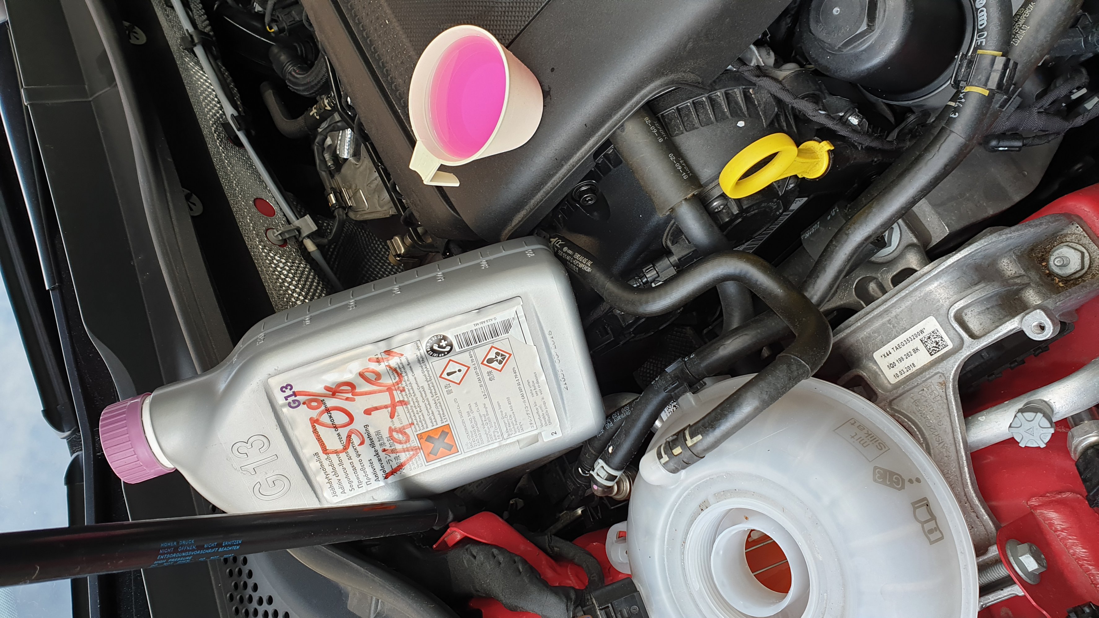

Svårt att ta reda på. Gissningsvis står det G12 på expansionskärlet, det gör det på min trots att det är en 2014 som högst antagligen har G13 från fabrik. Så om det står G12 på expansionkärlet så tolkar jag det inte som att bilen nödvändigtvis har G12 från fabrik, utan som att G12 är den absolut lägsta specen som får användas. Men det spelar ingen roll egentligen, så länge den är röd/rosa/lila är den kompatibel med nyare specar, så i med G13 bara. Alternativt G12evo men den är troligtvis dyrare och som sagt är det bara riktigt nya bilar som eventuellt kan kräva denna.
De VAG-specade vätskor du hittar i hyllan på macken/biltillbehörsbutiken är troligtvis alla G13, finns ingen orsak att sälja dom äldre specarna då G13 ändå uppfyller alla.
Om man är pedantisk och ogillar att blanda så är det som candyweiss säger, töm systemet och fyll på med en ny spec.Kör Polo R WRC -14
