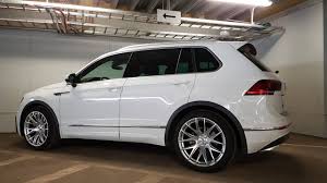

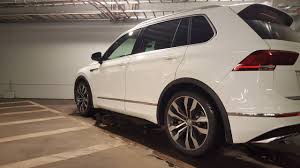

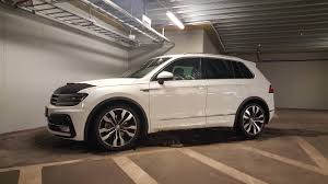

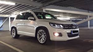

    Bilder på mina tidigare Tiguaner. Sänkta med 35mm H&R. På T II 15mm spacers på 20 tums Suzuka. Tror jag var en av de första i världen att sänka T II, hängde på låset hos H&R 2016, fick också en av de första levererade i Sverige. En GTS.
    Edit: Vad märkligt, varför kommer inte bilderna i rad? Det är fyra bilder jag har bifogat.

    Dina andra fälgar (inte Suzuka) på bilderna såg riktigt snygga ut! Dum fråga, men upplevde du det som natt och dag att sänka bilen?
    Senast redigerad av vfr den 2021-02-25 klockan 09:37. Anledning: Ingen mening att citera hela inlägget precis före
    Andreas VCDS VCP
    2 020
    Jag skulle säga från natt till dag. Eller från dag till natt, vilken man nu föredrar. Absolut mycket bättre fjädringskomfort. Tiguanen upplever jag är stötig med sin korta hjulbas och "off road" sättning på originalfjädrarna. H&R fjädrarna är något progressiva, alltså mjukare till hårdare ju mer de komprimeras. Jag upplevde mycket bättre komfort, mindre stötig. GTS har ju DCC, funkade helt perfekt med H&R.
    Sedan ska man komma ihåg att trots sänkningen är fjädringsvägen lång, det är också högt från mark till underrede ändå.
