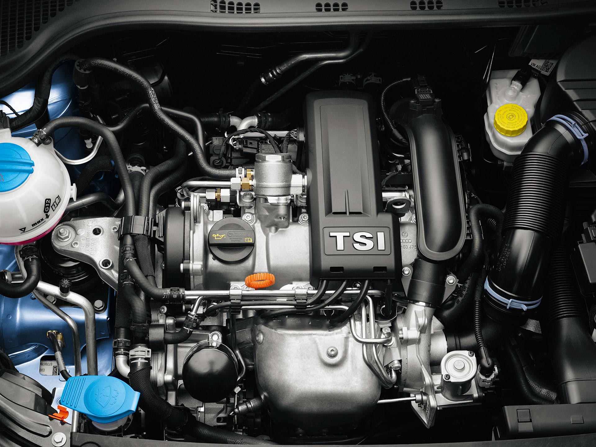

    1.2 TSI ( 2009~2016 ) Kamkedje problem... ?
    Motor: 1,2 TSI
    Motorkod: CBZA / CBZB / CBZC ( Kamkedja )
    Tillverkningsår: 2009~2016
    Motorfamilj: EA111
    ...Var man än läser om denna motor så verkar den dras med massor av Kamkedje relaterade problem
    Kan man som ägare förbättra/byta något för undvikande av problem/haverier på just dessa motorer ?
    Finns det uppdaterade VAG Original eller Eftermarknadsgrejer som är bättre/hållbarare ?

    har sökt runt lite på 1,2 Tsi
    på grejer som man kan byta om motorn öppnas
    Oljesugrör:
    03F115251B om (03F115251A är monterad)
    bilderaonline har ett utbud med kamkedjekitt:
    https://www.bildelaronline24.se/vw/p...1/kamaxelkedja

    Har sökt runt lite på 1,2 TSI på grejer som man kan byta om motorn öppnas
    Oljesugrör:
    Uppdaterat 03F 115 251 B
    ( 03F 115 251 A är monterad från fabrik )
    Bra att veta
    Vet du på vilket sätt detta skiljer sig åt från den tidigare modellen ?

    "For the Polo. They originally rolled out of the factory with 03F 109 158 B (The chain that was made out of cheese!) Shortly after that it was updated to 03F 109 158 K (this was just an update, better design, better quality, but same size) There is also an updated chain cover 03F109210D
    A completely new chain appeared 7/11/11. This 03F109158G was a redesign, and was wider/stronger than the previous chains, requiring different sprockets. The associated tensioners that go with them were also updated, as were the chain guides.
    I had a little look at Etka for the 2011 Golf and it only appears to list 03F 109 158 K, so the updated chain anyway.
    As I understand it, this fixes the "stretching" but they can still rattle on start-up.
    Skoda sell a complete kit so you can convert from the "K" to a "G" and a couple of guys have successfully performed the swap on Polo's and Audi-A1.
    Just to make it interesting they updated the tensioner again 1/1/16 03F 109 507 F"
    Så.. med den infon, "B" är första kedjan, där härdningen är mjuk som en gummiorm.. därefter kom "K" som är i exakt samma storlek osv, men med bättre material och härdning.
    Efter denna, i mitten på 2011 lite olika månad beroende på bilmodell, så kom "G" en uppdimensionerad kedja av högre kvalitet och bättre sträckare osv, som kräver byte av drev, vvt, styrningar mm.. som framöver avhjälper problemen.
    finns tydligen ett kit om man slår på en skoda, med allt som behövs för uppgraderingen ifråga.
    Den sista sträckaren vill jag minnas avhjälper rasslet som dessa är kända för vid kall uppstart efter att bilen stått över natten.
