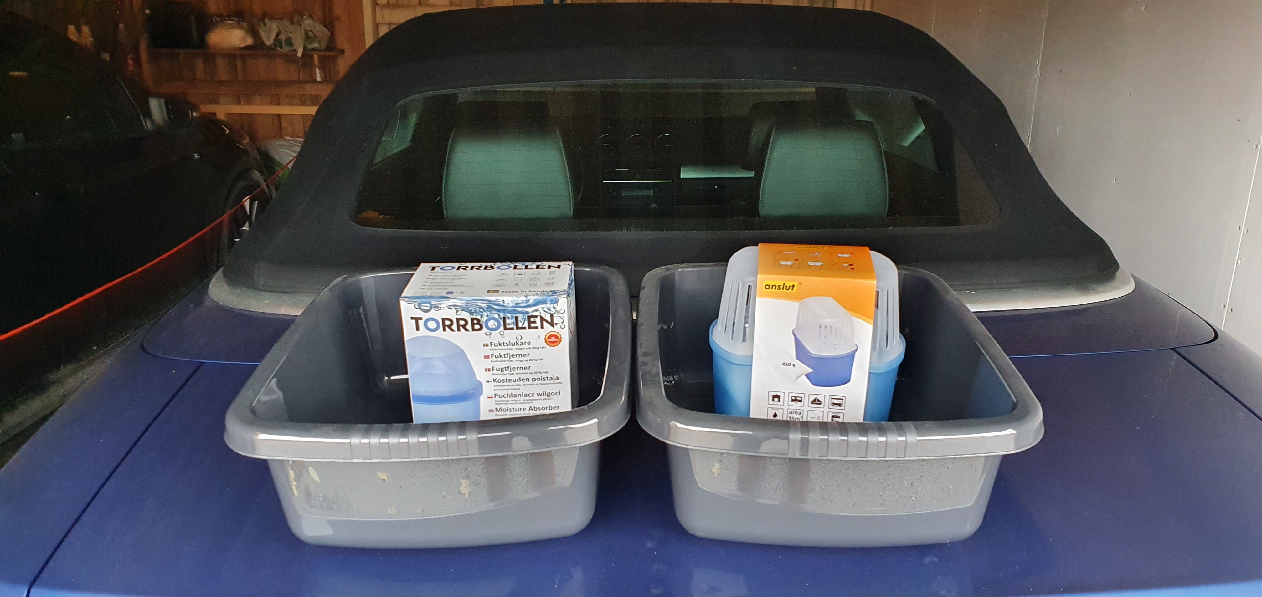

    En torrboll delux till kupén och en snik till bagaget. Två diskbaljor att ställa dem i. Köpte också ett kapell för inomhusbruk på Biltema. Hoppas nu på regnfritt någon dag så jag kan åka och tvätta för att sedan ställa undan med täcket på.
    ATTACH]12129[/ATTACH]

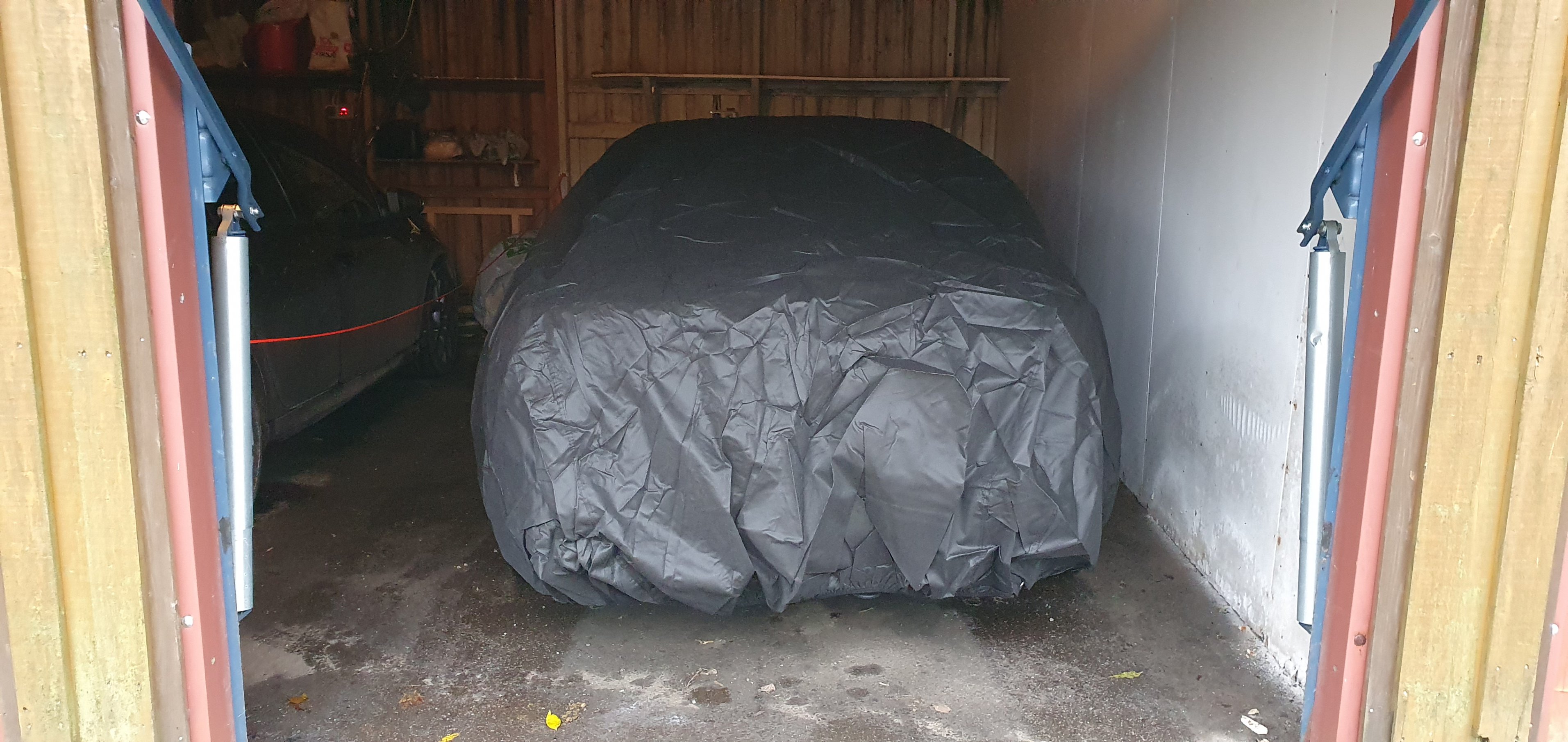

    Då har Ådi gått i ide. Tvättad, torrbollar i kupén och bagaget, 3,1 bar i däcken, full tank, ctek laddare ansluten, täcke från Biltema på.
    Det sitter en motorvärmartimer där, numera med en skruv i vredet så laddaren får kräm hela tiden 😁
