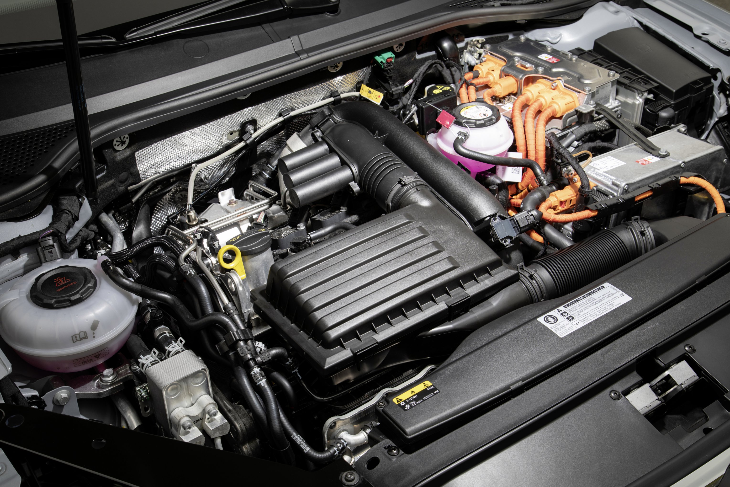

    Kommer du åt 12V batteriets laddpunkter antingen via motorrummet som på andra Passat, dvs i högra övre hörnet mot torpedväggen eller i bagaget på vänster sida så kan det säkert laddas som vanligt med exempelvis en CTEK CT5 Start/Stop. e-Golfens 12V batteri går bra att ladda som vanligt med en sådan laddare, som referens.
    Kan inte hålla med om att det är skitsnack att hänvisa till verkstaden, instruktionsboken utgår från mycket grunda förkunskaper och särskilt med laddhybrider finns det en del "spännande" saker under motorhuven som kan skapa problem för den som inte vet vad den sysslar med.
