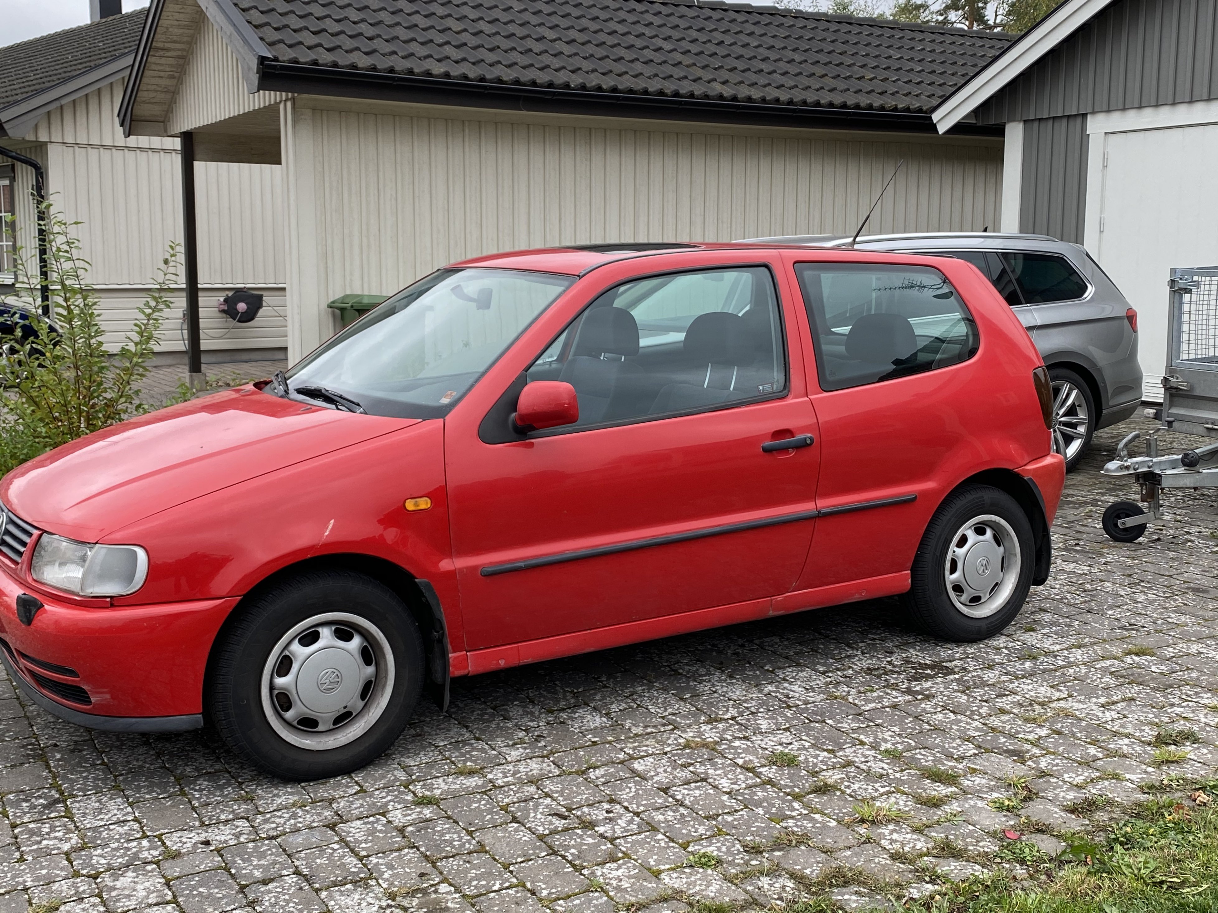

    Inget herrejösses projekt men en Polo 6n1 skall bli lärobil för barnen.
    Jag har köpt en Polo 1,4i 1996 med hela 60hk som skall användas som övningsbil med barnen.
    Planen är att få den fräsch så att den kan fungera som andrabil också.
    Namn:  IMG_2299.jpg
Visningar: 482
Storlek:  1.91 MB
    Jag har startat med att tvätta hela inredningen med klädseltvättmaskin (Kärscher våtdamsugare) och väntar på en massa servicedelar för att byta alla vätskor, filter, kamrem m. vattenpump och tändkablar (då det har varit en inneboende i bilen).
    Bilen skall även få en rekord på utsidan för att återställa djupet i den röda färgen. Dessutom har någon bytt framskärmar men monterat dem bristfälligt så jag tar nog av dem för att rätta till så att det blir jämna springor mellan skäm och förra/motorhuv.
    Polon är fin för sin ålder och har gått 21000mil varav de sista 10 åren enbart 2000mil mer eller mindre till och från bilprovningen. Näst intill ingen synlig rost annan än stenskott. Sen har bilen ett som det verkar ett ovanligt tillbehör en fabriksmonterad glastaklucka som också är tät och fin.
    Så det var mitt första inlägg i denna del av forumet.
    Skall försöka uppdatera under de kommande arbetena

    Då har jag och sonen (som inte är någon mekaniker utan gamer) varit i garaget och påbörjat servicearbetena med att byta tändstift, tändkablar och luftfilter. Som vanligt när man skruva hittar man mer saker att föra upp på att-göra-listan. Skall nog byta fördelarlock och rotor då de såg lite oxiderade ut. Tyckte också vi teststart att det lät som det läcker vid grenröret så vi får väl ta bort plåtskyddet och kolla om det är ok. Dessutom gav jag mig på att plocka ut cd-spelaren då den inte är kopplad på konstantström för minnet vilket visade sig vara en större utmaning är jag tänkt. Har tidigare jobbat med fordonsmontage men nu är den ute och lite clips behöver beställas. Men nu är arbetet påbörjat så vi får uppdatera eftersom.

    Så var fördelare och rotor bytta, ny stereo och antennförstärkare installerad samt några lampor i instrumenthus och värmereglage fixade.
    Har någon tips på hur man får bort låscylindern från bagageluckehantaget då det är duktigt oxiderat. Någon tidigare ägare har lackat handtaget inkl. låset så det lilla locket har stått öppet så låset behöver tas ur och rengöras. Men jag har inte lyckats få loss cylindern från handtaget men får vät testa med polygrip också förutom wd40.
    Å vi har också varit ute på första övningsturen och övat att starta, koppla och bromsa. I samband med det testade jag även att panikbromsa så att sonen vet hur han skall göra om jag bestämt säger BROMSA. Bromsarna funkar men det var länge sedan jag körde bil utan ABS.
    Nästa bit i serviceplanen är oljebyte och sedan då kamremmen men den kanske jag gör när jag ändå skall justera in framskärmarna om det underlättar och byta remmen utan inneskärm och ytterskärmen men det ger sig. Sen får vi se hur länge jag kan skjuta på poleringen också.
