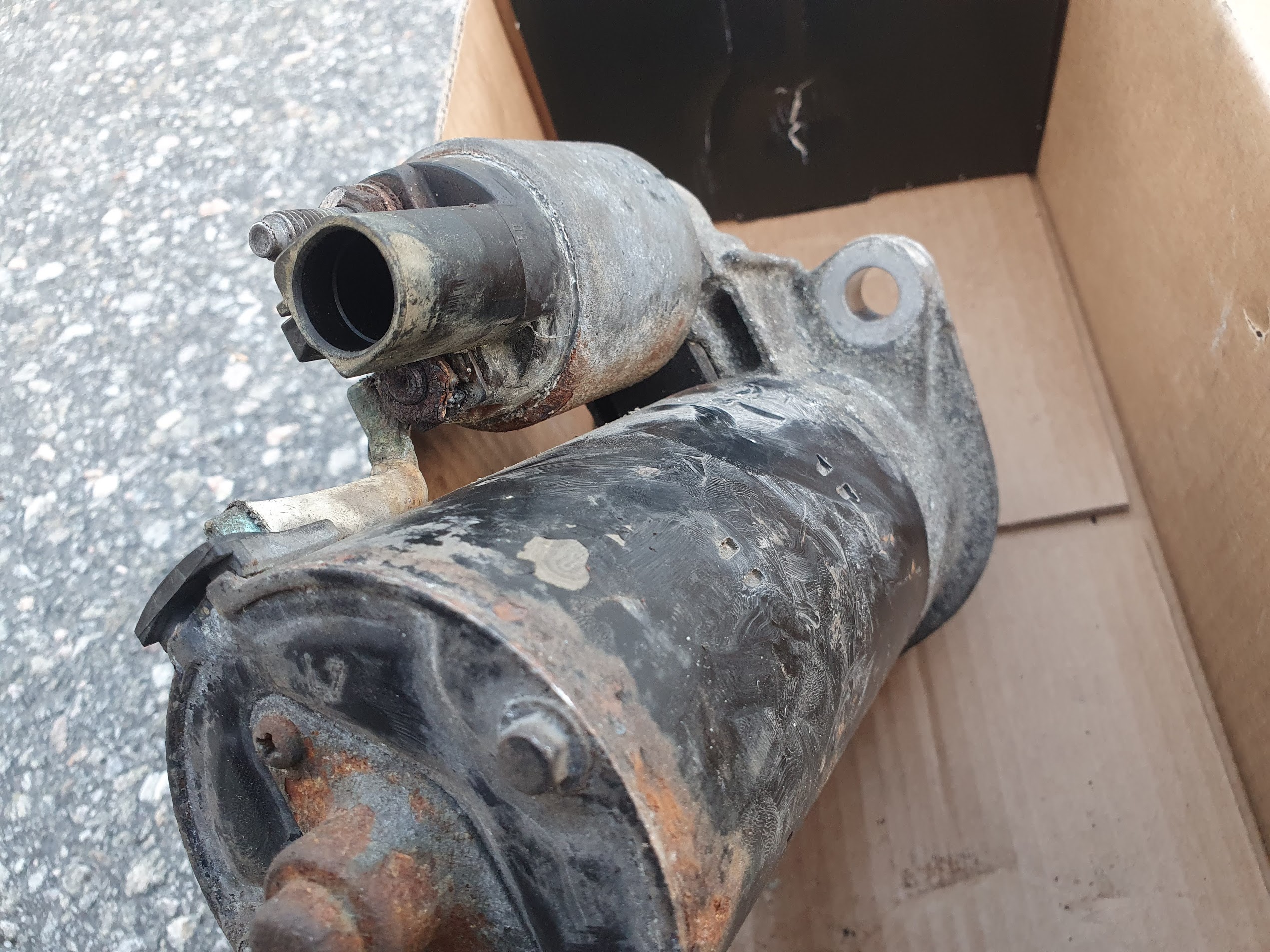

    Frihjulskopplingen till generatorn är en klassiker att fela på dom där.. börjar just med gnistor vid uppstart, för att sen föra mer och mer oväsen vartefter..

    Startmotorn såg ut såhär, så inte omöjligt att det kommit gnistor från den med.

    Kopplingen äter sig inåt mot huset på generatorn, tills den blir att ta i.. metall mot metall, snarlikt bromsbelägg som är slut, dock varvtalsberoende och lite spontant då och då till en början, sen kan det bli ett mer permanent skrapande då den ätit sig in mer..
