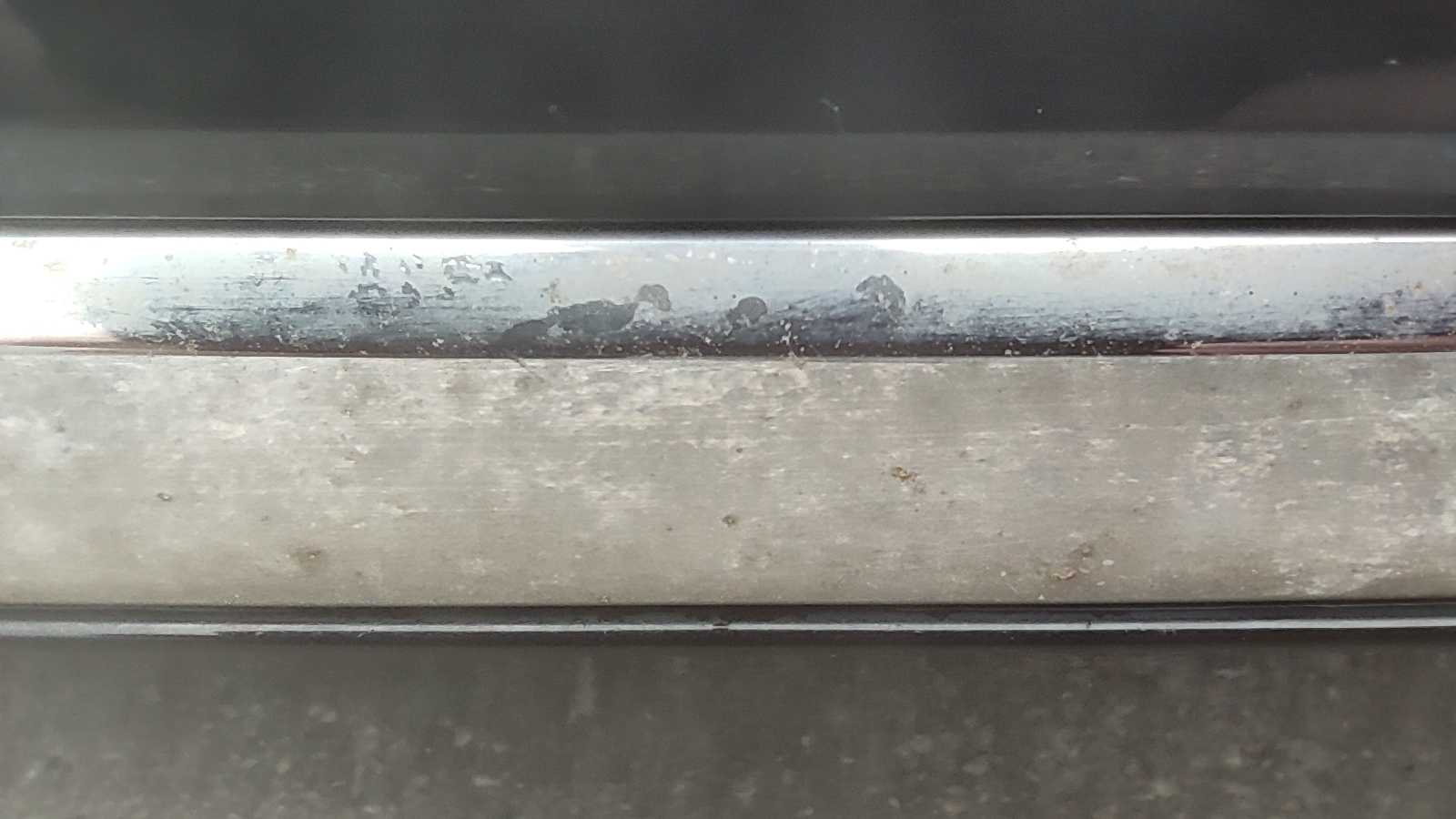

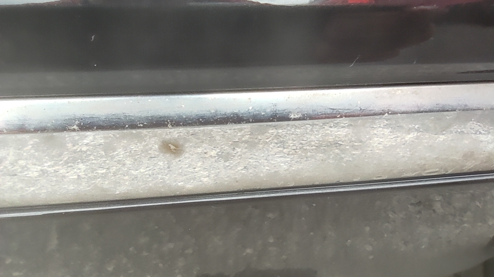

    Hur rengör ni dem (bilder bifogade)? Inget tycks bita på mina tycker jag. Tips mottages högst tacksamt!
    Mvh Joakim

    Autosol körde jag med. Obs kromet på grillen är av annan kvalite kör inte med autosol där.
    Testa först på en liten del så de blir bra först.

    Tack för tipset, ska prova det. Vilken variant av autosol är att rekommendera? Den vanliga, krompolish, aluminiumpolish eller plastpolish?
    Mvh // Joakim

    Är det intorkad avfettning som orsakar det där?

    Skulle säga att det även kan vara vägsalt. Jag hade endel flygrost på mina också.

    Du skriver visserligen att "inget biter", men jag vill ändå ge några små tips
    Jag börjar alltid med en rejäl rengöring med både avfettning och flygrostborttagare.
    När det gäller Autosol - var försiktig. Den är ganska starkt slipande och kan lätt dra av lackade ytskikt.

    Tack för fler tips, har redan ett par gånger nu rengjort noggrant med både avfettning och flygrostborttagare foamlace handtvätt hela köret. Även "gnuggat" på lite olika sätt, glans går att få upp. Men inte få bort hinnan/smutsen eller vad man ska säga.
    Då jag under tidigare sökningar endast hittat om just autosol. Men också brasklappar om att vara försiktig och bland annat en tidigare tråd här att det kan vara "dödsstötten" så kommer ju defintivt vara försiktig.

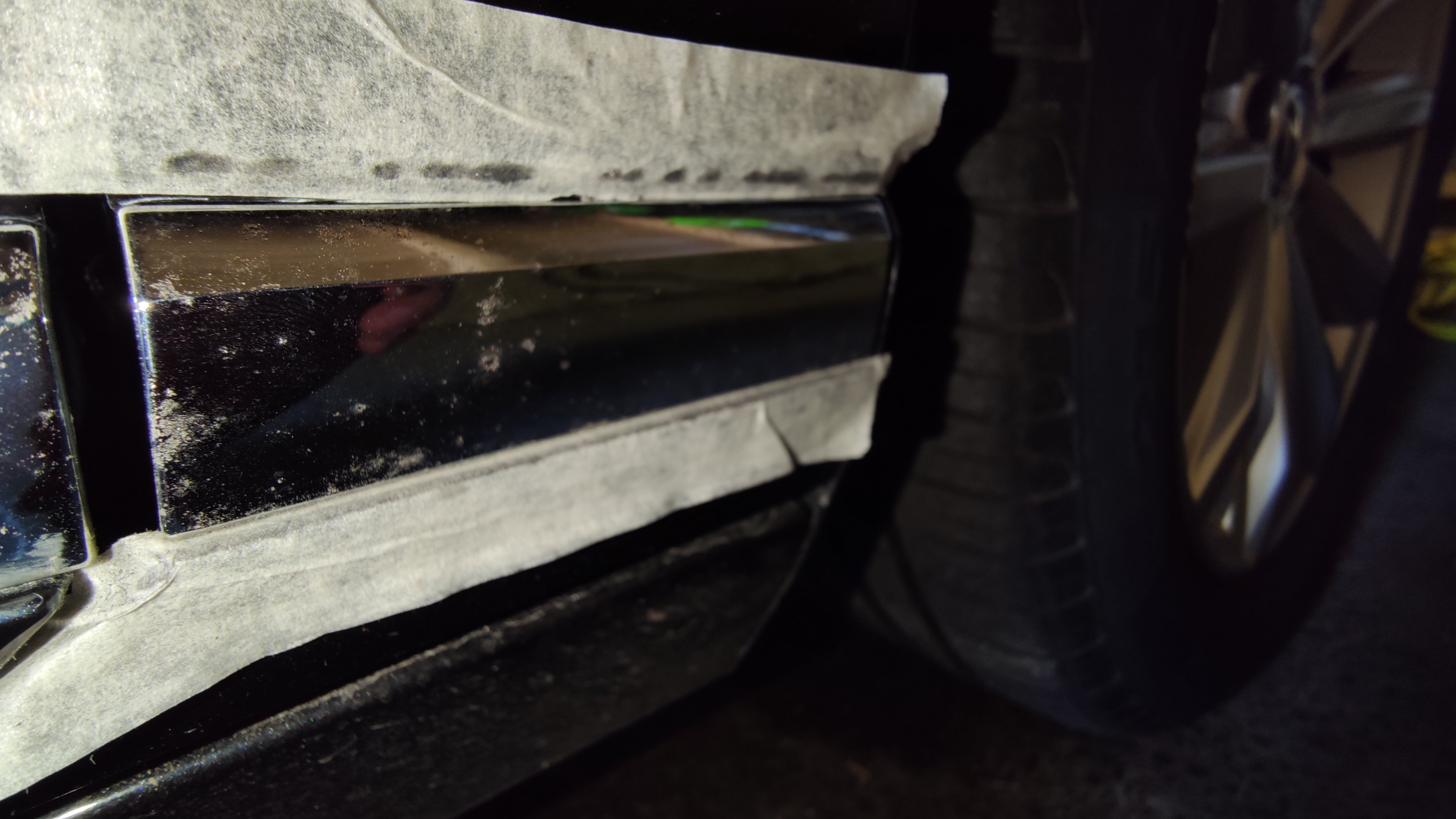

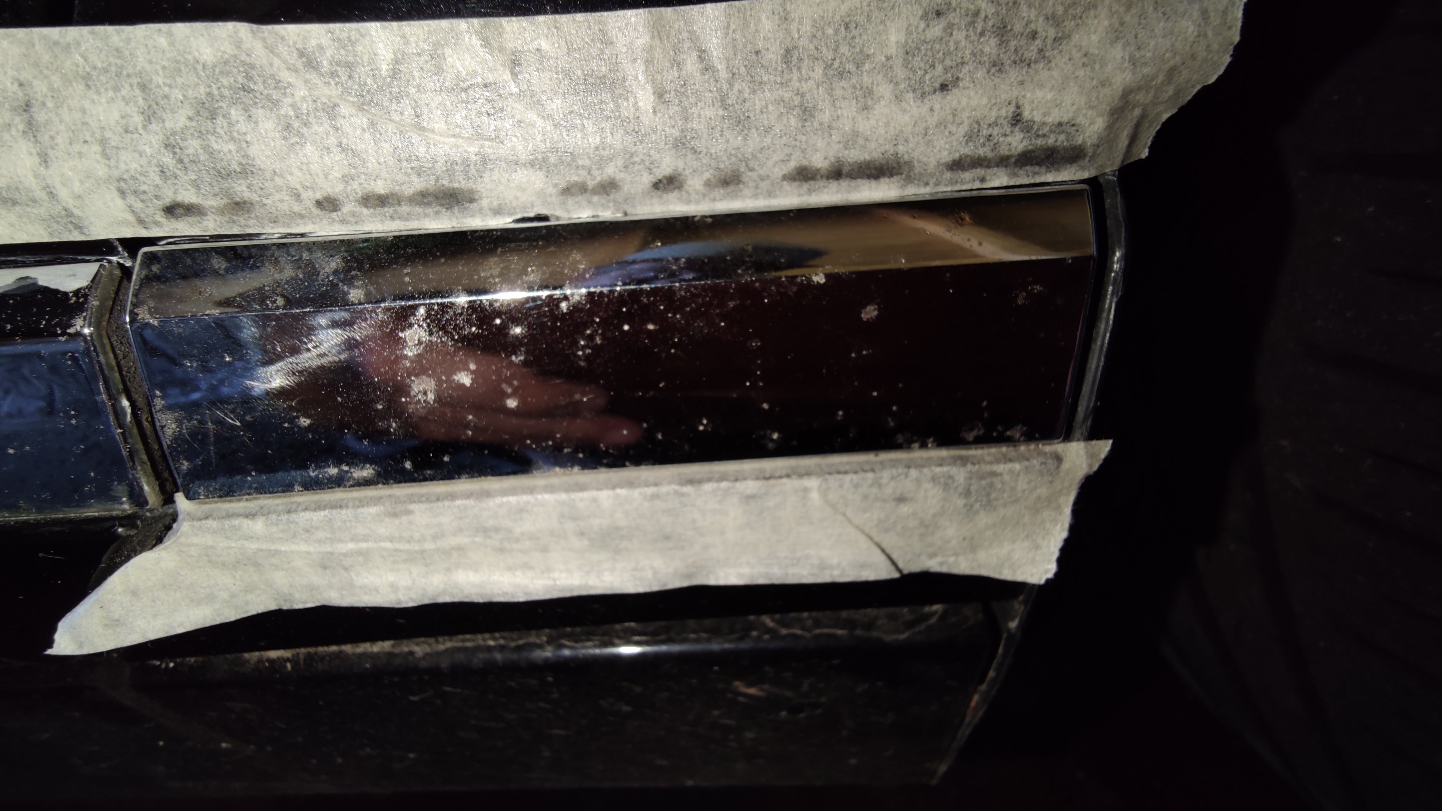

    Nu har jag försökt en sväng både för hand och med en dremel.
    Utan vidare resultat, märkt att den kan dra av lack (klantigt satt maskeringstejp kring) samt att de är tåliga. Kört med en rundad poleringstopp ser ut som filt typ samt en klick autosol i omgångar på liten yta vid framdäcket. Vet knappt om det hjälpt, vad gör jag för fel?

    Jag tycker nästan det verkar som om listerna är skadade på nåt vis, som om de ärgat. Det kanske inte ens går att polera bort?
    Exakt min tanke också.

    Det där går inte att få bort..är som att dom ärgar på något vis fast det är plast.
    testade på en list jag köpte till min förra passat.
    det är bara att köpa nytt om du vill ha det snyggt.

    Det ser skadat ut. Är det inte blandat material pga däcksprut som orsakat detta? Har du stänkskydd?

    Men cromlister i plast skall man ju inte använda autosol till det är väl för riktigt crom i plåt det eller?

    Tror listerna är av galvaniskt metalliserade - har ett väldigt tunt metall skickt som kan "rosta" - ärga. Lite flygrost och salt på vinter så är det kört. På min förra Passat vaxade jag listerna sent på hösten men de ärgade ändå. Fick nya på garanti som ärgade nästa vinter...
